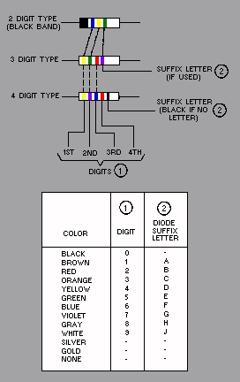

Los diodos son fáciles de reemplazar, desconecta todo incluyendo tu inversor de las baterías y de cualquier otra fuente de energía, igual con tu regulador y saca el diodo con un cautín y malla de desoldar y llévalo a la tienda de suministros de electrónica más cercana que tengas o llévale el regulador a un técnico espero esto te sirva
Archivo adjunto 12665

Muchas gracias fjcasaa por la informacion, el tema es que el diodo lo pulverizo, se que no hay mas nada tocado porque fue instantaneo pero no tengo ninguna referencia del valor del diodo por eso era mi pregunta si alguien tenia ese esquema electronico para poder sacar el valor o la referemcia del mismo, gracias nuevamente

Lamento leer eso sin la información del diodo es más difícil, tal vez puedas facilitar otra información como la localización exacta del diodo y el voltaje al que estaba expuesto si se pudiera
