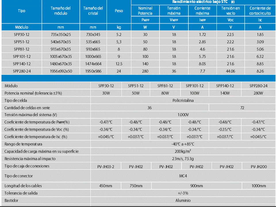

Cuando seleccionamos paneles solares mucha gente se deja llevar por los buldócer del mercado paneles de 250 a 450 o 650 watts de capacidad XD, pero es el tipo de panel que ocupamos?
No siempre más es mejor verán un panel de 100w a 12 voltios puede producir unos 8.33 A de forma ideal pensaríamos que uno de 250W a 12 V producirá unos 20.83 A eso no es del todo cierto, es descabellado porque la mayoría de esos paneles de gran capacidad no incrementan los amperios si no el voltaje así pues uno de 250W con 8.33 amperios producirá unos 30V a 48 V y eso es más de lo que nuestras baterías pueden soportar en términos generales si tenemos baterías de 100 A no deberíamos de meterles más de 1/10 veces su capacidad de amperios para cargarlas menciono esto porque para cargar baterías no necesitamos Watts de paneles si no amperios/h así que un panel de 100 dólares de unos 90w cargan muy bien bancos de baterías de hasta 150 amperios vs un panel de 250W y que cuesta unos 300 dólares la diferencia es precio para todo un sistema es abismal cuando se pude hacer por mucho menos, de esto la afirmación de que se pueden cargar baterías de gran capacidad con paneles pequeños lo que cambiara es lo que tarda el panel en cargarla, consideremos el siguiente ejemplo:

Notaran que un sistema usa reguladores de carga PWM y el otro MPPT la causa es que los PWM son reguladores que trabajan con 12V pero los MPPT usan cualquier tipo de panel y son un poco más eficientes, no podemos poner un panel de 250W a un regulador PWM de 12v por razones de eficiencia, los PWM trabajan a la misma tensión de las baterías que tiene conectadas y los MPPT usan el máximo disponible en el panel y lo trasladan tal cual a las baterías uno es más eficiente que el otro sistema en conjunto pero el precio es más que obvio y ambos hacen exactamente lo mismo, según norma se usa MPPT para sistemas grandes y PWM para instalaciones medianas y pequeñas.
Aquí algunos detalles de paneles poli cristalinos no diré las marcas ni donde leí su precio para no hacer publicidad
Archivo adjunto 12660
Podría colocar los mono cristalinos pero me da pereza además de que la diferencia de eficiencia entre uno y otro y las temperaturas de trabajo son relativas cualquiera que uses está bien mono o poli cristalinos.

• Las baterías se cargan con amperios no con watts da igual tener 150 o 250 watts en panel si la batería según el fabricante carga a una corriente de 1/10 de su capacidad
