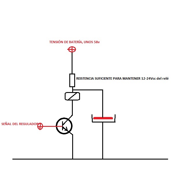

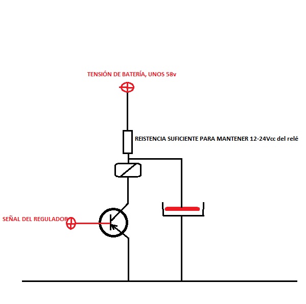

Una idea cojonuda. Voy a intentar concretarla.
El relé-contactor debería ser de 12-24Vcc. Como supongo que la potencia que proporciona el regulador a su propio mini-relé no sería suficiente para activar el contactor, haría falta un simple transistor para alimentarlo. Pero con un circuito similar a este, aprovechando el chute de tensión que le puede dar un condensador:
Última edición por carlos6025; 30/05/2015 a las 23:40 Razón: Corregir esquema
- 30/05/2015, 23:39 #102Invitado Invitado
Re: Parece que la solución del relé funciona ...
¡Correcto ! Sólo esperar que la resistencia no disipe demasiada potencia, aunque creo que tampoco estaría mucho tiempo conectada, y las bobinas de los relés tampoco consumen tanto, habría que hacer algun cálculo.
Si suprimimos el relé auxiliar nos ahorraríamos su tiempo de maniobra y con el sistema este 'aceleraríamos' el relé de potencia , aunque recordar que debería ser con contactos NC, pues si no...
para acelerar la desconexión todavía no se cómo se podría hacer, a no ser de tener una bobina doble dentro para contrarrestar el flujo magnético, (si alguien se atreviese a 'rebobinar' la bobina del rele-contactor....)
- 30/05/2015, 23:45 #103el_cobarde Invitado
Ahora entiendo. Cuando la tensión de la batería sube al nivel programado, por ejemplo 59.5V, el software del regulador activa la bobina de su relé auxiliar, de 12V. Empleamos esta señal para que con nuestro circuito electrónico (mejor dicho, el de carlos6025
) se le dé un impulso inicial corto de 59V o 60V a la bobina del relé de potencia. Dicha bobina funciona con 12V o 24V, por lo que con el impulso inicial producirá un campo magnético muy fuerte, lo que acelera mucho el cierre del contacto. Este impulso inicial debe ser corto (10, 20 o 40 ms), para que no se queme la bobina. Acto seguido se le aplica la tensión nominal (los mencionados 12V o 24V) a la bobina, para que mantenga el contacto cerrado.
Buen truco! Asi combinas las ventajas del relé electromecánico con la rápidez de un SSR (más o menos).
Por qué quieres acelerar la desconexión? La desconexión no es crítica, puede ser lenta ...

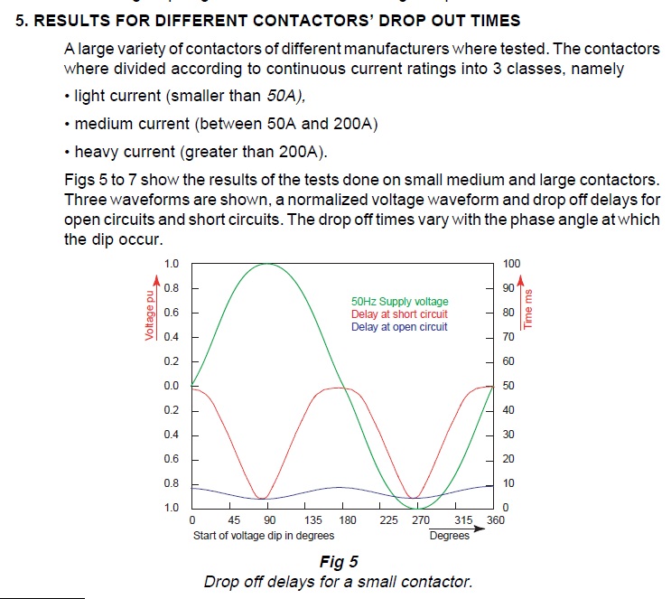

EL problema de los reles con bobina AC es que hay mucha incertidumbre respecto al momento en que desconectes respecto la fase de la alterna:
El documento este esta aquí:
http://www.measurelogic.com/Resources/Paper4_book.pdf
Pero no habla de los de DC, sólo de los de AC. He estado mirando algunos datasheets y casi no distinguan entre AC y DC, aunque los más usados son los de AC, al menos en el campo industrial. En el caso de material rodante ( trenes ) supongo que antes era más corriente el DC, ahora no creo ya. Lo que sí está claro es que algunos sólo dan un dato ( 20mS tanto para AC, DC , conexión y desconexión ) y otros te indican un margen amplio, por ejemplo de 10 a 40 mS.
Debido a la incertidumbre, yo creo que el rele de DC es más regular que uno de AC.
