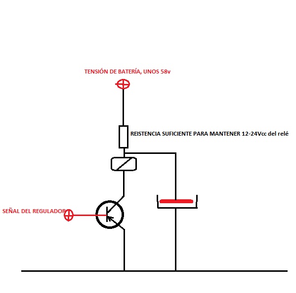

.-Efectivamente, los relés electromagnéticos son demasiado lentos para esta maniobra y evitar que el inversor detecte sobretensión y se apague, pero... Se pueden acelerar, si, lo que oís. Claro está que en el caso de el_cobarde, como ya lo tiene instalado, poco o nada se puede hacer. No és fácil ,pero se puede, os expongo cómo, aunque serían elucubraciones resultado de experiencias propias y de conocidos míos:
En primer lugar, habría que haber escogido un relé o contactor con contactos NC ( normalmente cerrados ), y con una bobina de 24Vdc o 12Vdc, y evidentemente suprimir el relé interno del regulador y activar una electrónica que 'gobierne' directamente la bobina de 12 ó 24 Vdc. Se da un impulso 'inicial' de los 59V a la bobina del relé, de una duración corta, 10, 20 ó 40mS, y acto seguido se regula a la tensión nominal. Esto le da un 'empujón bestial' al campo magnético del núcleo del relé y se cierra mucho antes, abriendo los contactos.
Una idea cojonuda. Voy a intentar concretarla.
El relé-contactor debería ser de 12-24Vcc. Como supongo que la potencia que proporciona el regulador a su propio mini-relé no sería suficiente para activar el contactor, haría falta un simple transistor para alimentarlo. Pero con un circuito similar a este, aprovechando el chute de tensión que le puede dar un condensador:

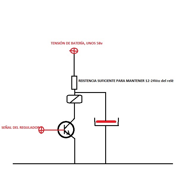

Archivo adjunto 12834
¡Correcto ! Sólo esperar que la resistencia no disipe demasiada potencia, aunque creo que tampoco estaría mucho tiempo conectada, y las bobinas de los relés tampoco consumen tanto, habría que hacer algun cálculo.
Si suprimimos el relé auxiliar nos ahorraríamos su tiempo de maniobra y con el sistema este 'aceleraríamos' el relé de potencia , aunque recordar que debería ser con contactos NC, pues si no...
para acelerar la desconexión todavía no se cómo se podría hacer, a no ser de tener una bobina doble dentro para contrarrestar el flujo magnético, (si alguien se atreviese a 'rebobinar' la bobina del rele-contactor....)
Re: Parece que la solución del relé funciona ...
oxid
Si la bobina es de 12 ó 24Vdc, no la puedes alimentar a 59V continuamente. Se le dá un impulso 'inicial' de mucha mayor tensión para que la corriente suba mucho más deprisa, pero después debes dejarla ( la tensión) a la nominal, sino se quemará.
Ahora entiendo. Cuando la tensión de la batería sube al nivel programado, por ejemplo 59.5V, el software del regulador activa la bobina de su relé auxiliar, de 12V. Empleamos esta señal para que con nuestro circuito electrónico (mejor dicho, el de carlos6025 ;)) se le dé un impulso inicial corto de 59V o 60V a la bobina del relé de potencia. Dicha bobina funciona con 12V o 24V, por lo que con el impulso inicial producirá un campo magnético muy fuerte, lo que acelera mucho el cierre del contacto. Este impulso inicial debe ser corto (10, 20 o 40 ms), para que no se queme la bobina. Acto seguido se le aplica la tensión nominal (los mencionados 12V o 24V) a la bobina, para que mantenga el contacto cerrado.
Buen truco! Asi combinas las ventajas del relé electromecánico con la rápidez de un SSR (más o menos).

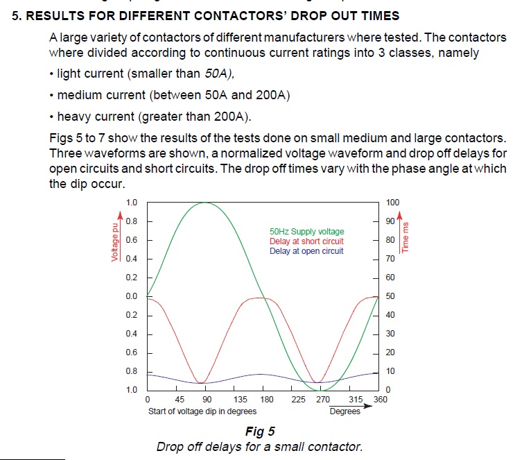

EL problema de los reles con bobina AC es que hay mucha incertidumbre respecto al momento en que desconectes respecto la fase de la alterna:
Archivo adjunto 12836
El documento este esta aquí:
http://www.measurelogic.com/Resources/Paper4_book.pdf
Pero no habla de los de DC, sólo de los de AC. He estado mirando algunos datasheets y casi no distinguan entre AC y DC, aunque los más usados son los de AC, al menos en el campo industrial. En el caso de material rodante ( trenes ) supongo que antes era más corriente el DC, ahora no creo ya. Lo que sí está claro es que algunos sólo dan un dato ( 20mS tanto para AC, DC , conexión y desconexión ) y otros te indican un margen amplio, por ejemplo de 10 a 40 mS.

Debido a la incertidumbre, yo creo que el rele de DC es más regular que uno de AC.
Por otra parte, manejar 450Vac ya me parece algo temerario y los aislamientos quedan comprometidos, por eso es mejor bajar tensión de bobina en vez de subir tensión de impulso, aunque ya sé que a ti no te sirve porque tienes el de 230Vac.

Por ciertto, tenia otra solución, pero la guardaré para más adelante por si hay más imprevistos, para no liar más el tema ! :icon_biggrin:
Re: Nivel de absorción (regulador) y alarma de sobretensión (inversor)
oxid
... cuando se trata de 'desenergizar' la bobina, según el catálogo de algún fabricante, es más rápido, esto podría ser debido al muelle que sujeta el yugo del núcleo ...
Pues si, asi será. Convence mucho esta explicación.
Por favor, oxid, pública tu solución. Ya solo por el interés de conocerla te lo pido.
Pero es más: Conocemos una solución que funciona (la que he instalado, aconsejado por carlos6025), de acuerdo. Tambien tenemos otras opciones de solución que probablemente funcionen - hasta podrían funcionar mejor. Pero siempre es ventajoso conocer más opciones - de esta forma el que se vea con la necesidad de solucionar este mismo problema, puede elegir la opción que más le guste o que más le convenga.
