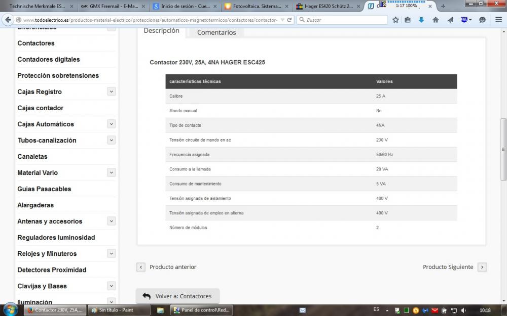

    Es que no pone apenas datos de conmutación de los contactos, aparte de decir que son de 25A ( cambia mucho la cosa si es AC ó DC )
    Son de 25A / hasta 400V AC (seguro, porque en la ficha técnica en alemán lo dice).
    He pensado que, siendo así, tambien aguantará los 10A / 100Vdc que yo le pongo ???

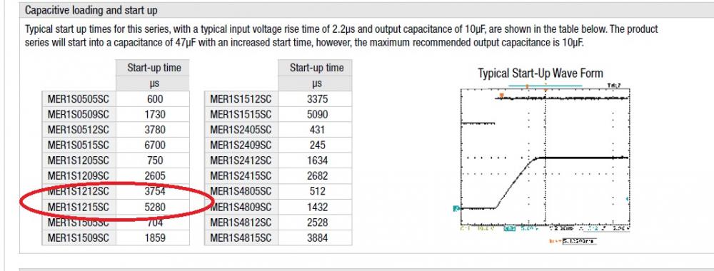

    Pero la cuestión inicial no era esa. El problema de El_COBARDE es que la suma del tiempo de retraso por culpa del relé electromecánico incluido en el regulador + el retraso en el relé de potencia (por ser elementos mecánicos) hacen que la tensión se dispare más allá de los 60V sin que la potencia de las placas de desconecte del regulador MPPT.
    Utilizando el contacto del relé del regulador, seguiremos teniendo un retraso, porque sigue habiendo un elemento mecánico en el circuito.
    Mi idea es que, los 12Vcc que activan la bobina del relé, alimenten un convertidor ( o un optoacoplador), y la salida de éste, directo al mos-fet. Así, el tiempo de respuesta sería prácticamente cero.

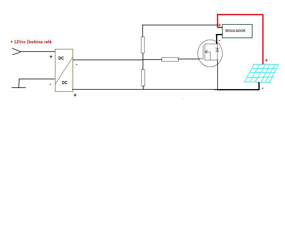

    OXID, simplificando mucho, ¿podría ser algo parecido a esto?

    Respecto al retraso:
    Nivel de absorción (regulador) y alarma de sobretensión (inversor)-start-up.jpg
    Pues se pone un convertidor pero de 12Vcc de entrada, directo. En principio no haría falta optoacoplador, pues el convertidor esta aislado galvanicamente.
    La única cuestión que queda, es la función invertida o no, pero para eso haría falta una tensión DC fija.

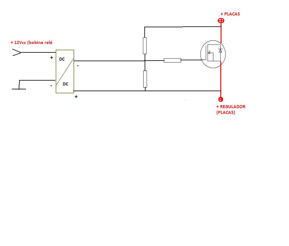

Nombre: fET.JPG
Visitas: 197
Tamaño: 25,9 KB
    La resistencia entre Drenador y puerta del MOSFET no tiene mucho sentido, piensa que pasa en cuanto conmute el MOSFET.
    Tienes razón, necesitamos unas tensión positiva constante para disparar el mos-fet.
    ¿Y esto?
    ¿Y esto?
Nombre: fET.JPG
Visitas: 215
Tamaño: 28,6 KB
    Bueno, no sería así exactamente la conexión, el regulador tendría que ser independiente del mosfet.
    La cuestión encontrar un regulador que admita 140 o 150V dc y salida 15V, 20 V es el máximo para la puerta del MOSFET.
    Poner un zener con una resistencia es casi una salvajada, pero si no queda más remedio...
    Pero el problema principal, es que la tensión para activar la puerta del MOSFET, esta referida a la fuente del mismo, y en cuanto conmuta el MOSFET esta potencial varia drásticamente, esto es un problema a resolver.
    Con el convertidor DC DC no ocurre porque esta 'flotando' respecto las otras tensiones.
    A ver si me explico. El "regulador" que he puesto no es "otro" regulador, es el propio regulador MPPT que tiene EL_COBARDE
    Claro, a pesar de ser el propio regulador del sistema, su tensión puede variar desde 30V hasta 100V o más. Yo había pensado en un zenner
    Si eso es demasiado bruto, se puede utilizar la tensión de baterías, que varía bastante menos.

    Otra questión:
    SI vais a eliminar el relé interno del regulador, entonces vais a sacar 2 cables que serán los que activan la bobina del relé, ¿ cierto ?
    Esa es la idea. Y desconectando el relé, sustituyéndolo por una resistencia. Ya sabes que el relé genera una corriente inversa cuando cesa la corriente de alimentación.
    Entonces, planteo:
    Si vais a sacar 2 cables de esa bobina, lo más seguro es que uno esté colgado del + de 12V, y el otro va a un transistor ( usualmente un NPN en colector abierto), que es el que cierra el circuito de la bobina del relé interno, de ahí supongo que si miramos la tensión entre este +12 y GND o negativo, tendremos ahí una fuente de tensión fija, y entre +12 y la activación del relé sería el interruptor de desconexión , ¿ como lo véis ?
    ¿Pero habría que poner un conversor dc-dc? ¿o cómo se haría la inversión y el aislamiento?

    A ver si digo una tontería..¿se podría poner un zenner de 10V en serie con la puerta del mos-fet, de tal forma que hasta que la tensión no supere 10V, no habría tensión en puerta?.
    Es decir, lo contrario a ponerlo en paralelo para que la tensión no supere la tensión máxima Vdg..
    Creo que solo retrasaría el problema, pues los zeners no son ideales, y conforme la tensión que viene de FV aumenta, va dejando pasar corriente y la tensión aumentando poco a poco hasta que se estabiliza en la zona de avalancha, se puede ver fácilmente mirando una curva característica de un zener.
    No se si la idea era extraer el rele, estos suelen llevar un diodo en antiparalelo para evitar ese pico de tensión
    La idea seria la siguiente:
    El conversor DC DC se alimenta constantemente de +12V, y genera una tensión 12 ó 15V aislados del primero, que atacan la puerta del MOSFET, pero con una resistencia en serie.
    Donde antes había la bobina del rele del regulador, se conecta el 'primario' de un optoacolplador simple, es decir, el 'led' que activa el opto con una resistencia en serie ( limita la corriente, aplicación básica).
    En el secundario del optoacoplador, el transitor pone a cero la tensión de la puerta del MOSFET cuando se da señal al 'rele' del regulador, y el MOSFET desconecta.
    No se me ocurre nada más simple y que funcione para hacer la función inversa.
