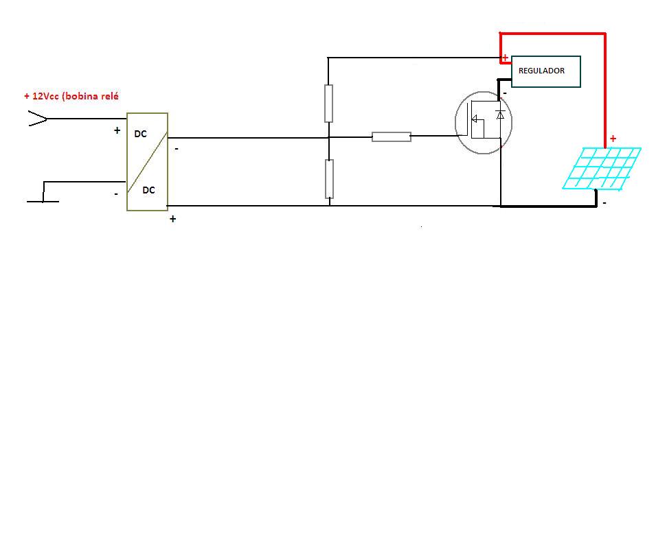

OXID, simplificando mucho, ¿podría ser algo parecido a esto?
Archivo adjunto 12828

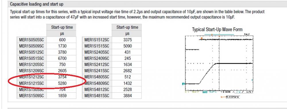

Respecto al retraso:
Archivo adjunto 12829
Pues se pone un convertidor pero de 12Vcc de entrada, directo. En principio no haría falta optoacoplador, pues el convertidor esta aislado galvanicamente.
La única cuestión que queda, es la función invertida o no, pero para eso haría falta una tensión DC fija.
¡¡¡ Es que me liáis con tantos cambios, jajajajja !!!
carlos6025
La resistencia entre Drenador y puerta del MOSFET no tiene mucho sentido, piensa que pasa en cuanto conmute el MOSFET.

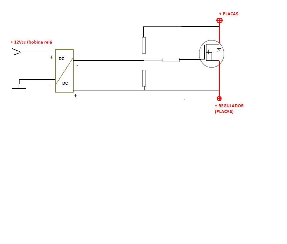

Tienes razón, necesitamos unas tensión positiva constante para disparar el mos-fet.
¿Y esto?
Archivo adjunto 12830

Bueno, no sería así exactamente la conexión, el regulador tendría que ser independiente del mosfet.
La cuestión encontrar un regulador que admita 140 o 150V dc y salida 15V, 20 V es el máximo para la puerta del MOSFET.
Poner un zener con una resistencia es casi una salvajada, pero si no queda más remedio...
Pero el problema principal, es que la tensión para activar la puerta del MOSFET, esta referida a la fuente del mismo, y en cuanto conmuta el MOSFET esta potencial varia drásticamente, esto es un problema a resolver.
Con el convertidor DC DC no ocurre porque esta 'flotando' respecto las otras tensiones.
A ver si me explico. El "regulador" que he puesto no es "otro" regulador, es el propio regulador MPPT que tiene EL_COBARDE :)
oxid
Claro, a pesar de ser el propio regulador del sistema, su tensión puede variar desde 30V hasta 100V o más. Yo había pensado en un zenner :pensive:
Si eso es demasiado bruto, se puede utilizar la tensión de baterías, que varía bastante menos.

Creo que solo retrasaría el problema, pues los zeners no son ideales, y conforme la tensión que viene de FV aumenta, va dejando pasar corriente y la tensión aumentando poco a poco hasta que se estabiliza en la zona de avalancha, se puede ver fácilmente mirando una curva característica de un zener.
carlos6025
Esa es la idea. Y desconectando el relé, sustituyéndolo por una resistencia. Ya sabes que el relé genera una corriente inversa cuando cesa la corriente de alimentación.
No se si la idea era extraer el rele, estos suelen llevar un diodo en antiparalelo para evitar ese pico de tensión
carlos6025
¿Pero habría que poner un conversor dc-dc? ¿o cómo se haría la inversión y el aislamiento?
La idea seria la siguiente:
El conversor DC DC se alimenta constantemente de +12V, y genera una tensión 12 ó 15V aislados del primero, que atacan la puerta del MOSFET, pero con una resistencia en serie.
Donde antes había la bobina del rele del regulador, se conecta el 'primario' de un optoacolplador simple, es decir, el 'led' que activa el opto con una resistencia en serie ( limita la corriente, aplicación básica).
En el secundario del optoacoplador, el transitor pone a cero la tensión de la puerta del MOSFET cuando se da señal al 'rele' del regulador, y el MOSFET desconecta.
No se me ocurre nada más simple y que funcione para hacer la función inversa.

Aquí estamos, para opinar y ayudar en lo que podamos. Sólo hacer unas consideraciones ¿finales? respecto al tema:
.-Aunque un SSR pueda ser realmente rápido, existe 1 cosa que puede hacer que el sistema no funcione todo lo rápido para evitar que la tensión de absorción pase de 60V, sin tener que bajarla a 59,0V o menos: El software del regulador, que es rápido, pero no instantáneo como pueda ser una electrónica de detección de voltaje. Esto podría abrir las puertas a otras soluciones.
.-Efectivamente, los relés electromagnéticos son demasiado lentos para esta maniobra y evitar que el inversor detecte sobretensión y se apague, pero... Se pueden acelerar, si, lo que oís. Claro está que en el caso de el_cobarde, como ya lo tiene instalado, poco o nada se puede hacer. No és fácil ,pero se puede, os expongo cómo, aunque serían elucubraciones resultado de experiencias propias y de conocidos míos:
En primer lugar, habría que haber escogido un relé o contactor con contactos NC ( normalmente cerrados ), y con una bobina de 24Vdc o 12Vdc, y evidentemente suprimir el relé interno del regulador y activar una electrónica que 'gobierne' directamente la bobina de 12 ó 24 Vdc. Se da un impulso 'inicial' de los 59V a la bobina del relé, de una duración corta, 10, 20 ó 40mS, y acto seguido se regula a la tensión nominal. Esto le da un 'empujón bestial' al campo magnético del núcleo del relé y se cierra mucho antes, abriendo los contactos.
.-La gran virtud de los contactos del relé: Disipan muy poca potencia, esto la electrónica tardará años en ponerse a la par. Todos los semiconductores de potencia, MOSFET, IGBT, tienen una resistencia o tensión residual que con esos niveles de corriente los ponen a freír si no los refrigeras a conciencia.
.-Si queréis probar un SSR de los chinos, hacedlo, pero antes de probarlo a plena carga, calculad bien el radiador, sino saldrá humo o podréis freír huevos con la sarten encima...
