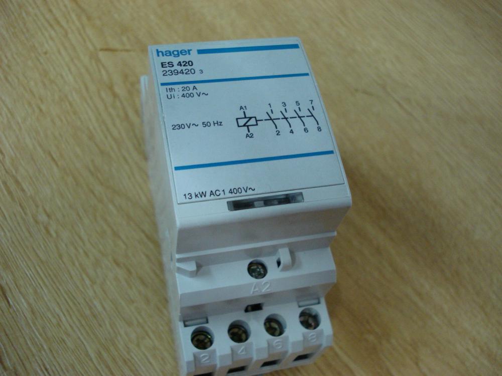

Como parece funcionar bien el "truco" con los relés electromecánicos que tengo instalados ahora, no hay necesidad ni prisa en instalar el SSR (o la solución con transistores). Pero me parece muy interesante saber como hacerlo, para tenerlo en la manga para poder mejorar la instalación actual en un futuro.

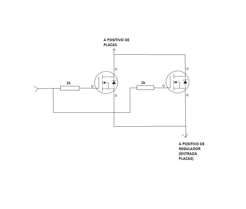

Una par de mos-fet en paralelo como este podría valer? :pensive:
Teniendo en cuenta que el compañero el_cobarde ya nos pide 60A, ese lo veo justíssimo. Yo me decantaría por un par de estos:
IRFP4768PBF - INTERNATIONAL RECTIFIER - MOSFET, N-CH 250V 93A TO247 | Farnell element14 España
este nos curamos en salud con más margen de tensión, una Rdson de 0,0145 ohms y margen suficiente de corriente por si quiere ampliar. A mi no me gusta hacerlos pasar del 50% de corriente en régimen continuo. Un par de estos, 'sólo' te van a disipar 13,5 W cada uno a 30A ( X2). El que has propuesto, a Imax van a disipar 67,5 W cada uno ( te suena ahora lo del 8.0 ?? :icon_biggrin: )

Con uno de canal N ,yo llego hasta aquí. Pero ya no se como aplicar el control :pensive:
Archivo adjunto 12814
Ya, pero te hace falta un driver específico para activar la puerta del MOSFET, tienes que tener por lo menos Vgs>= 5 V para que te conduzca, y cuando conduzca la tensio Vds >1V, luego te hará falta una tensión superior en 5 V de la que viene de los paneles.
La idea era no complicar el circuito poniendo driver de puerta....
con pocos componentes pasivos se podría solucionar la conmutación, Eso si, también haría falta confirmar que la salida que activa el relé es negativo común, y el negativo es el mismo que la entrada de FV.
Adicionalmente se pone alguna protección en paralelo MOSFET, transil y una red R-C.

Carlos6025 tiene razón: De momento no tocaré el relé electromecánico, porque parece dar buen resultado. Pero tambien tiene razón oxid: La discusión y el esquema es muy interesante para el futuro y en general tambien para otros foreros que nos lean.

En este post he dejado la foto del relé.
A tres de los cuatro contactos tengo conectado 6 paneles (2 strings paralelos de 3 paneles en serie). Son Ump=120V e Imp=9.6A. El cuarto contacto está libre.

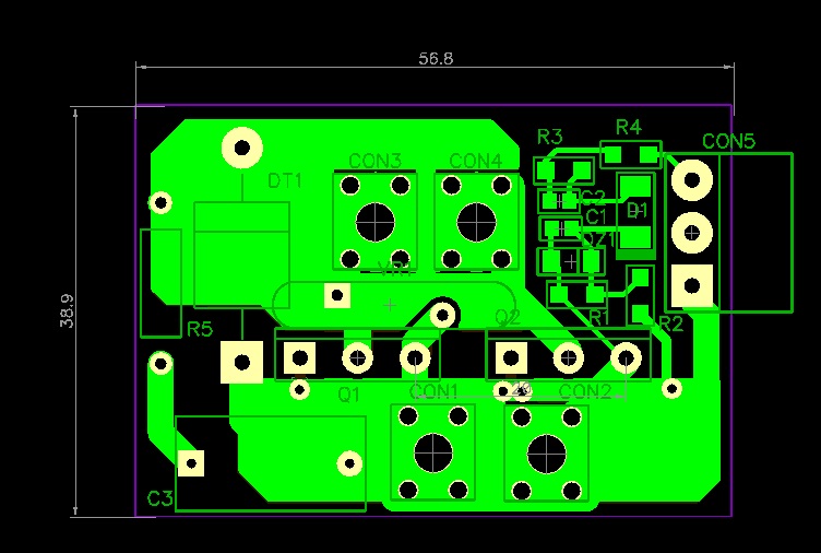

Me he distraído un ratillo y he realizado el PCB:
Archivo adjunto 12824
tiene unas medidas de 39 X 57 mm. aproximado. He previsto montaje SMD de los componentes que lo permiten. Es doble cara, pero se podría hacer de forma casera, lo único que los taladros no serían metalizados, pero bueno, poniendo hilillos dentro, y un buen pegote de estaño y un poco de malla para los 'caminos' de alta corriente, seguro que aguantaría.
Le faltaría un buen radiador que hace falta calcular (no es complicado), este iría montado debajo, con los 2 MOSFETS montados 'hacia abajo, al contrario que los otros componentes, pero como es de doble cara el PCB no hay ningun problema.
P.D.: falta algún retoque, algunos pads no conectan con el plano de potencia, etc, etc.. Se admiten críticas y discusiones, claró está, para esto es este foro ! ;)

... he realizado el PCB
Menudo SSR te has ideado, enhorabuena! Me has dejado boquiabierto.
Siento no poder contribuir a la discusión, pero mis conocimientos no llegan a estos niveles. Ya me gustaría poder instalar este SSR marca "oxid", pero no tengo la opción de hacer circuitos impresos en casa, y menos de doble cara y montaje SMD. Lástima.

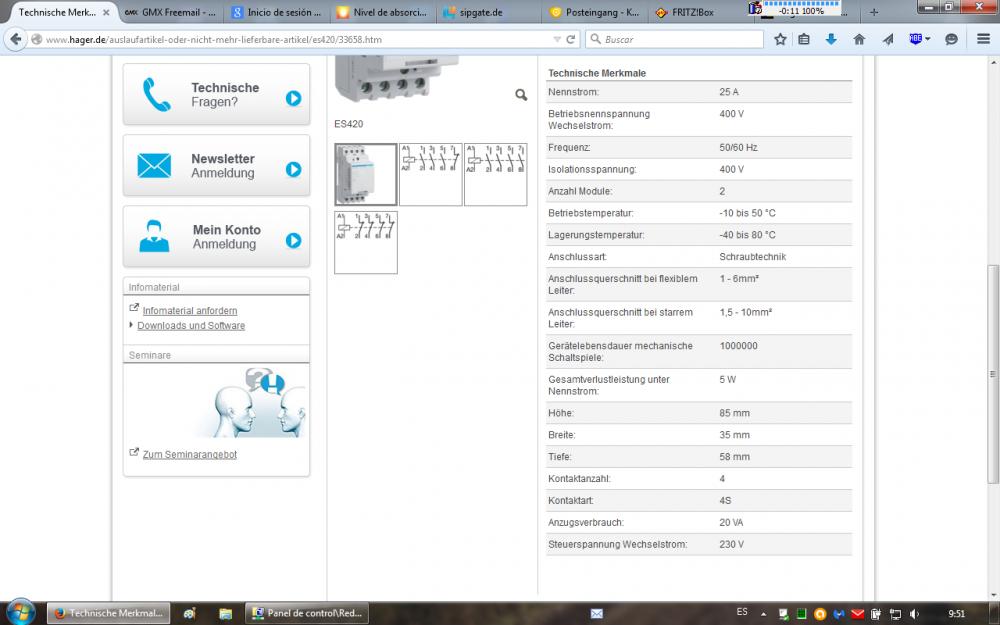

Me dices tu opinión acerca del relé electromecánico que he montado yo? Está pensado para CA, pero yo lo empleo para CC - claro que la bobina la activo con 230V CA. Una foto la puedes ver aqui.

el_cobarde
aqui.

Me he dado cuenta que el relé que monté es un poco diferente al de la foto. Es el modelo Hager ES420. Si entiendo bien, admite 20A (400V AC) en cada uno de los 4 contactos.
Aqui pongo la foto y los datos (en alemán):
Archivo adjunto 12825 Archivo adjunto 12826

Seguramente pueda aprovechar que los Mosfet pueden conducir en sentido inverso, a parte del diodo. Parece increíble, pero así es , esta documentado y yo mismo lo he probado ( los he utilizado en alterna )
Eso es nuevo para mí :eek:
el_cobarde
En mi caso no serían 12V, sino entre 48V y 56V. Es lo que me da la batería y lo que tengo a mano en el regulador.
Entiendo que tu sistema trabaja a 48V. Pero estoy seguro al 90% que el pequeño relé que lleva el regulador funciona a 12V CC. Esa es la señal que habría que utilizar para el circuito de OXID.

carlos6025
Entiendo! Gracias por la aclaración.
En cuanto al relé que utilizo ahora: He encontrado los datos de uno prácticamente igual en castellano:
Archivo adjunto 12827
