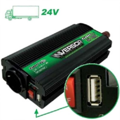

    El inversor que tengo es este:

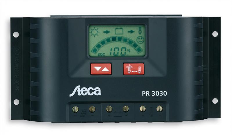

    Y según lo que tu me has dicho, me voy a decantar por este regulador:
    Ayuda con el regulador de carga-regulador_steca_serie_10_30.jpg El de la imagen corresponde a un 3030 el que yo te digo es un 1010 de la misma marca.
    ¿Puedes decirme si es suficiente el regulador?. Por lo que veo admite 10A de entrada y una intensidad máxima menor de 47A, por lo que sería suficiente.

    El inversor es el típico de automoción, eso solo está pidiendo una batería de gel o AGM. ¿Es de onda modificada o senoidal?
    En cuanto al regulador personalmente me gustan más los Phocos, compensan temperatura por sonda y son muy configurables.
