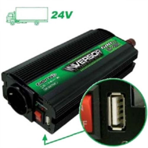

El inversor que tengo es este:
Archivo adjunto 12630

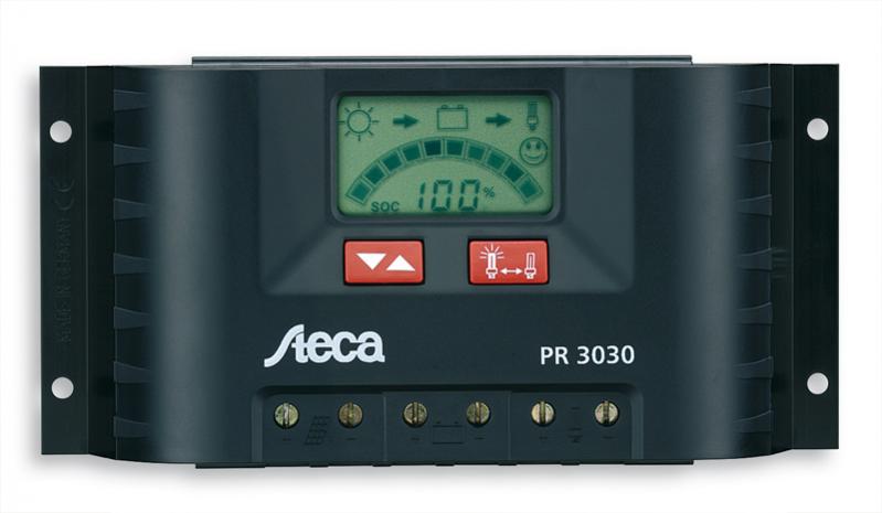

Y según lo que tu me has dicho, me voy a decantar por este regulador:
Archivo adjunto 12631 El de la imagen corresponde a un 3030 el que yo te digo es un 1010 de la misma marca.
¿Puedes decirme si es suficiente el regulador?. Por lo que veo admite 10A de entrada y una intensidad máxima menor de 47A, por lo que sería suficiente.
En cuanto a las protecciones dime si son asi:
- paneles a regulador --> Térmico 10A CC
- regulador a bateria --> Térmico 10A CC
- batería al inversor --> el cálculo sería 600W / 13V = 46A más el porcentaje de seguridad seria un térmico de unos 60A CC ¿Es así?
- a la salida del regulador--> Térmico de 10A en CC
- a la salida del inversor --> térmico y diferencial de 10A en AC. Aquí ya salgo con 230V en AC y se me ha ocurrido poner un diferencial de 20A y a su lado dos térmicos, uno de 10A para luces y otro de 16A para enchufes ¿Tiene esto alguna lógica?

Lo mejor será completar toda la información con las baterías, ¿qué piensas poner, capacidad, tensión, conexionado?
El inversor es el típico de automoción, eso solo está pidiendo una batería de gel o AGM. ¿Es de onda modificada o senoidal?
En cuanto al regulador personalmente me gustan más los Phocos, compensan temperatura por sonda y son muy configurables.
