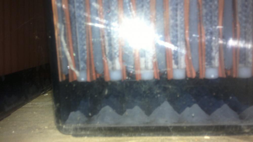

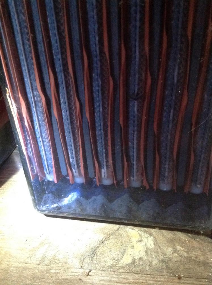

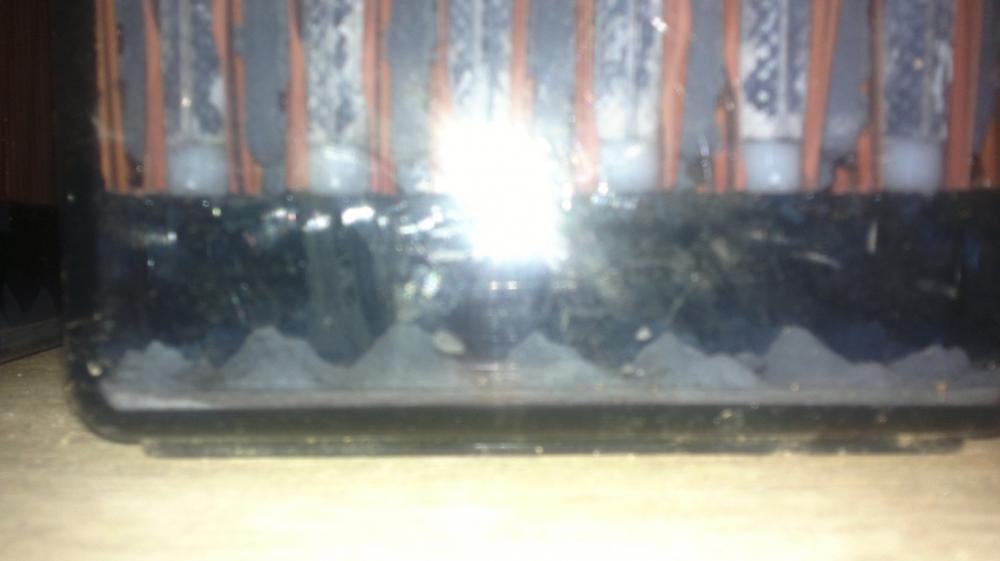

Necesitaba resolver una consulta que nos tiene muy preocupados con nuestro sistema, y es el tema de unos posos en las baterías que en nuestra humilde opinión vemos exagerados para el tiempo que tienen (las compramos nuevas en enero de 2104). Ya he leído que tiene que ver con desprendimientos de la placas interiores, pero no sabemos muy bien si nuestro caso es normal o estamos haciendo algo mal. La pregunta fundamental es: ¿estos desprendimientos se deben por sobrecargas, en tensión y/o tiempo de absorción, o tienen que ver otros factores?
Paso unas fotos un poco malas de estos posos, que están presentes en los 12 vasos:
Archivo adjunto 12621Archivo adjunto 12622Archivo adjunto 12623

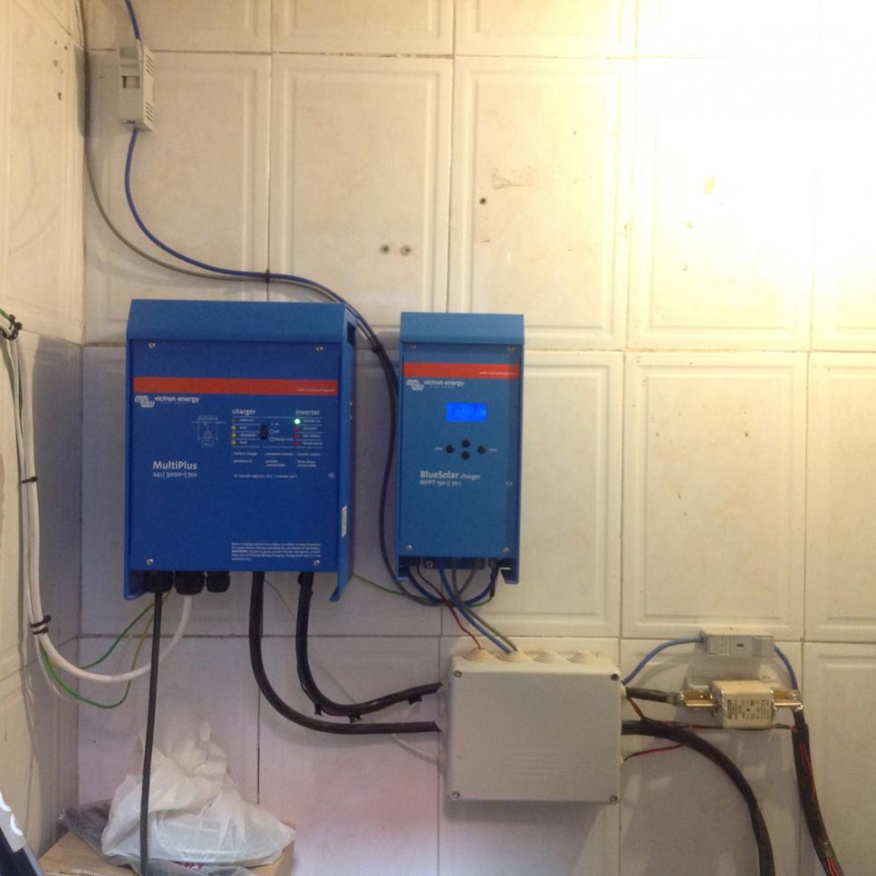

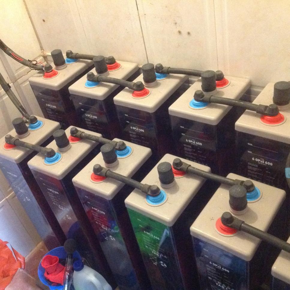

Las características generales de la instalación, en vivienda habitual aislada, son:
-4 módulos monocristalinos SHARP de 235W.
-Regulador MPPT 150 de Victron.
-Inversor-cargador 3000W, también de Victron.
-12 vasos OPzS TAB 6 de 600Ah (en C10)
-Monitor de baterías Victron.
Más fotos generales del equipo:
Archivo adjunto 12624Archivo adjunto 12625
Realmente hemos optimizado mucho nuestros consumos desde que vivimos en esta casa, y no gastamos más de un 2-3% de las baterías al día (cuando nos levantamos el SOC marca siempre 97-98%, con unos 20-30Ah negativos). Con ta poco gasto, me da la sensación de que estamos cargando mal las baterías (en exceso), y por eso se están produciendo estos desprendimientos. ¿Puede ser así?
Mil gracias de antemano y un saludo!

Esos cablitos del regulador no son muy delgados... ¿como tienes conectados los paneles? no los tendrás en paralelo ¿no?

Desde luego la sedimentación es bastante excesiva para un año escaso de vida, siempre y cuando no sometamos la batería a esfuerzos exagerados. Lo que me extraña es que solamente uses un 2-3% al día si es vivienda habitual. O tienes es SOC mal calibrado o hay otra cosa. Necesito más información como densidades de cada elemento y las tensiones de cada vaso en vacío, es decir dejar la batería desconectada durante 1-2 horas para tomar esa medida.

Esos sedimentos ya no los disuelves con nada. Es materia activa desprendida de las placas. Las ecualizaciones prolongadas y potentes agravan esa situación. Esas ecualizaciones prolongadas pero con poca "chicha" sirve para desulfatar baterías, no reconvertir sedimentos.
