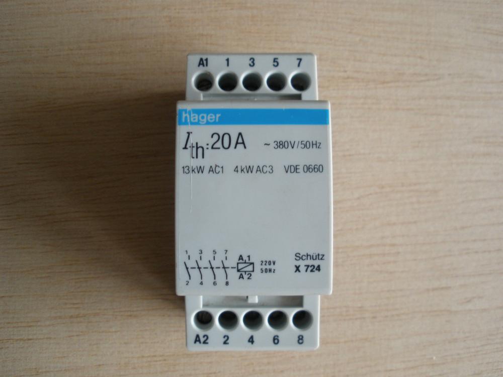

Tengo un relé como el de la foto, tiene 4 contactos y está pensado para 380V CA - puedo usarlo para mi propósito? Si acepta 20A a 380V de CA, supongo que tambien acepta 20A a 65V de CC - me equivoco?

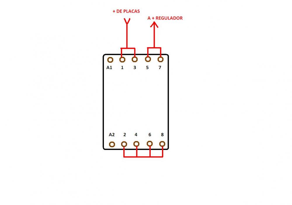

Puedes utilizar ese, no hay problema. Yo tuve durante meses uno muy similar a ese, para tensión de placas de 100Vcc y no hubo problemas. Pero utilizando 2 contactos en serie. En tu caso, al ser menor tensión, con 1 contacto creo que te será suficiente, pero por precaución, yo también pondría 2 en serie. Y como te sobran contactos y la intensidad va muy justa, utilizaría los 4 contactos, 2 en serie y 2 en paralelo tal como la imagen.
Archivo adjunto 12619
Da igual interrumpir el + o el -

Muchas gracias, Carlos6025, me has ayudado mucho. Con el esquema que me has hecho lo veo muy claro, ahora. Emplearé los 4 contactos del relé, siguiendo tu consejo de 2 en paralelo y 2 en serie, que me gusta mucho.
