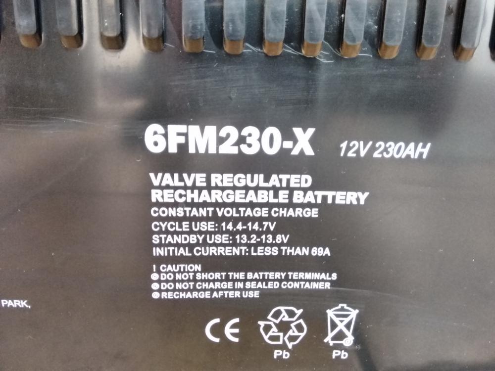

Mi sistema tiene 230 Ah en C10 a 48v con cuatro baterías AGM Vision:
Archivo adjunto 12608
La finalidad de mi sistema aparte de aprender es semiaislarme al menos 10-12 horas de manera decente en las horas de tarifa punta y usar las baterías como apoyo para cargas fuertes durante algunos momentos o minutos (lavadora-lavavajillas-plancha), eso si, uno detrás de otro y en hora de sol punta.
De momento lo consigo y bastante bien teniendo las baterías siempre a tope.
Ahora muchas dudas:
Estoy cargando las baterías al máximo que permite el inversor (a 58 voltios), hasta 58,8 recomienda el fabricante en la foto que adjunto pero no llego. Sin embargo cuando esta cargando oigo hervir un poco en el interior de la batería y no se si en una AGM que no se puede rellenar esto es malo y la puedo secar pronto.

No es un problema tenerlas la mayoría del tiempo flotando, a la tensión que marca el fabricante. Las baterías de los SAI`s se pasan el 95% de su vida en flotación.
El problema que yo entiendo que te ocurre, es que el cargador se pone en absorción cada vez que haces una descarga fuerte. Si eso ocurre varias veces al día...mal asunto. Deberías configurar para que haga una absorción cuando se ha descargado un porcentaje de un 30 o 40%. Es decir casi todos los días, pero SOLO 1 VEZ AL DÍA.

Efectivamente Carlos el inversor viene por defecto configurado para que cuando el voltaje baje de 54 voltios se ponga el cargador en marcha y comienza con la primera etapa a toda leche.
Esto depende el caso puede ocurrir bastantes veces porque si flota a 54 cada vez que le meto un tiron.......a cargar ¡¡¡¡
¿Como veis 49 voltios para limite de recarga?
La batería me tiene un poco mosca porque cuando tiene cargas continuas comienza a bajar el voltaje rápido aunque cuando quito la carga se estabiliza al rato a 12.80 o 13 por batería.
No se si esto es normal ni cual es el voltaje aproximado de carga completa.
Me vinieron del proveedor a 12,80.
Joer, es que eso no puede ser. Debe ser a una tensión menor.
muzze
Yo lo pondría a 48,5V y pruebas a ver a cuanto llega con cargas fuertes.
