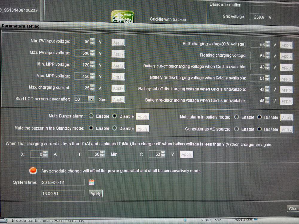

Por fin he puesto mi instalación en marcha y tengo el siguiente "problemilla" que ya conocía de estos inversores, pero vamos...este se pasa creo yo. Yo creo que mi inversor está patrocinado por Iberdrola...
Mi instalación para ir viendo como voy de consumos y cosecha hasta ponerme un inversor como dios manda:
Inversor Voltacon 3KW, 4,5w con apoyo de red 48v. (Clon del Infini o Solarouter).
http://www.voltacon.com/voltasol-%E2%80%93-hybrid
8 Paneles Siliken Poli 245W en serie.
4 Baterias AGM Vision 230AH C10.
Mi intención es ponerle 3000 Wp y hacer los consumos importantes por el día y las baterías solo para apoyar pìcos de consumo y estabilizar el sistema.
La cuestión es que cuando el inversor esta haciendo el bypass porque ya no está el sol disponible y no quiero que utilice la batería, simplemente por pasarme la red por el inversor el solo se chupa en torno unos 150w y a veces algo mas.....Por supuesto ya contaba con que el consumo de estos aparatos no era ni de lejos el de un SMA pero esto creo que es pasarse.

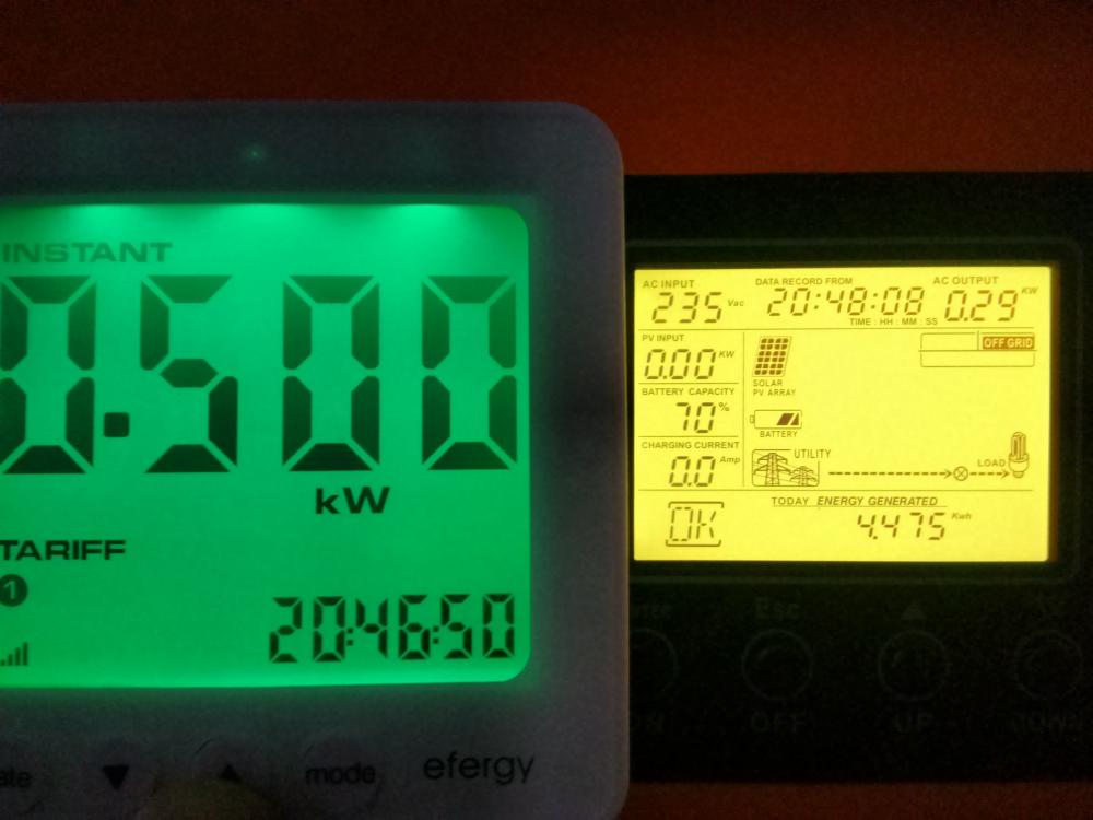

He puesto un monitor de consumo a la entrada de la casa y otro a la salida del inversor.
Ahora mismo me entran a la casa 570w y me salen por el inversor 430w (2 monitores efergy).
Eso no es un rendimiento del 90%, eso es una cacho de putada que me puedes salir por mas de 3kw al día y solo por hacer el bypass a Iberdrola, ¿que coño hace mi inversor con mas de 140wh continuos solo por pasar la red?.

Lo primero que haría sería intercambiar los efergy, no sea que uno mida algo diferente al otro.
Lo segundo sería asegurarme bien de que no le entra ni 1 solo amperio a las baterías, ya que, al tener red el inversor, es posible que "quiera" cargar baterías.
Y lo tercero, tienes que saber que la mayoría de los monitores de consumo no son capaces de diferenciar la potencia reactiva (energía que "no se paga ni consume") de la potencia activa (la que de verdad cuenta). La potencia reactiva la cuentan como potencia activa, cuando realmente no se debe hacer así.
Pudiera ser que ese inversor (como otros) necesite una cantidad de potencia reactiva mientras está en by-pass (por ejemplo, para mantener "en marcha" y en vacío, el trafo de carga de baterías. O unos condensadores a la entrada que hagan un consumo de reactiva), pero eso no significa que consuma potencia activa o real. El efergy contará esa potencia reactiva como potencia activa.
No digo que ese inversor no tenga un autoconsumo de potencia activa, pero intuyo que no será tanta como dices.

Los efergy los ponga donde los ponga marcan una diferencia notable entre lo que entra y lo que sale.
Me anima a pensar en que tu teoría de la potencia reactiva es cierta, porque es curioso que cuando la red no está disponible, con una pequeña cantidad de energía de los paneles es capaz de mantener consumos e incluso cargar algún amperio y si tuviese el auto-consumo que parece tener no podría hacer esto.
Lo que está claro es que esta aparente diferencia de energía consumida no parece ser que sea por la carga de baterías ya que no marca ningún amperio de carga y además lo tengo desactivado cuando la red está disponible (solo me carga de los paneles).

- 18/04/2015, 00:07 #17
- feb 2015
- ALICANTE
- 175
Re: Mi inversor es un Vampiro....algún caso parecido de Vampirismo?
Aviso a navegantes:
Tras dos días de comparativa "a lo tio cipote".
El Efergy me ha marcado 12 kw consumidos en 48 horas.
El contador con doble tarificación me ha marcado 7kw en 48 horas.
Menos mal porque estaba apunto de meterle fuego al Taiwanes.
Publicaré comparativas pero esta me ha servido para comprobar que el Efergy no siempre es fiable.
Muchas gracias a todos por el "cable".
