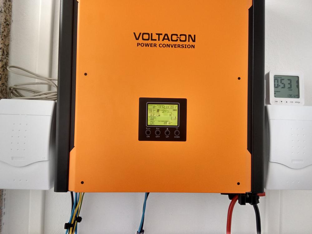

Hola a todos.
Por fin he puesto mi instalación en marcha y tengo el siguiente "problemilla" que ya conocía de estos inversores, pero vamos...este se pasa creo yo. Yo creo que mi inversor está patrocinado por Iberdrola...
Mi instalación para ir viendo como voy de consumos y cosecha hasta ponerme un inversor como dios manda:
Inversor Voltacon 3KW, 4,5w con apoyo de red 48v. (Clon del Infini o Solarouter).
http://www.voltacon.com/voltasol-%E2%80%93-hybrid
8 Paneles Siliken Poli 245W en serie.
4 Baterias AGM Vision 230AH C10.
Mi intención es ponerle 3000 Wp y hacer los consumos importantes por el día y las baterías solo para apoyar pìcos de consumo y estabilizar el sistema.

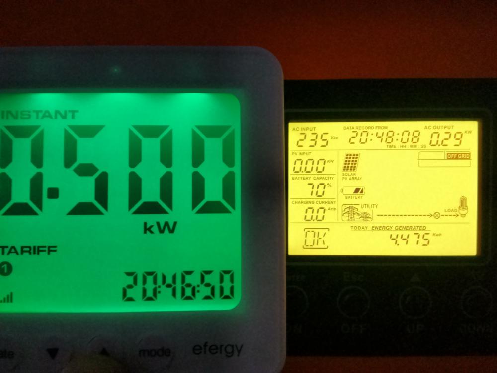

La cuestión es que cuando el inversor esta haciendo el bypass porque ya no está el sol disponible y no quiero que utilice la batería, simplemente por pasarme la red por el inversor el solo se chupa en torno unos 150w y a veces algo mas.....Por supuesto ya contaba con que el consumo de estos aparatos no era ni de lejos el de un SMA pero esto creo que es pasarse.
El consumo mínimo de mis noches, ha pasado de 120w/h a una media de 250w/h.
De día con pequeños consumos en casa ese autoconsumo a veces parece subir, he visto diferencias de hasta 200w con de lo que consume el inversor con respecto al consumo real de la casa.

La cuestión es que mientras el inversor tiene alimentación de la red el solito se chupa entre 120w y 200w dependiendo de las condiciones de trabajo, incluso cuando las cargas se alimentan de paneles y se apoyan de baterias en picos de consumo y como ultimo recurso usa la red.
Cuando le bajo el automático para que no entre red en el inversor parece gestionar perfectamente paneles y baterías de manera eficiente, he observado como con una bajada 180w de paneles alimenta cargas de 120, 150w sin necesitar baterías. En el momento que conectas red, la cagastes Burt Lancaster...
Espero vuestras opiniones y experiencias.

He puesto un monitor de consumo a la entrada de la casa y otro a la salida del inversor.
Ahora mismo me entran a la casa 570w y me salen por el inversor 430w (2 monitores efergy).
Eso no es un rendimiento del 90%, eso es una cacho de putada que me puedes salir por mas de 3kw al día y solo por hacer el bypass a Iberdrola, ¿que coño hace mi inversor con mas de 140wh continuos solo por pasar la red?.
Lo primero que haría sería intercambiar los efergy, no sea que uno mida algo diferente al otro.
Lo segundo sería asegurarme bien de que no le entra ni 1 solo amperio a las baterías, ya que, al tener red el inversor, es posible que "quiera" cargar baterías.
Y lo tercero, tienes que saber que la mayoría de los monitores de consumo no son capaces de diferenciar la potencia reactiva (energía que "no se paga ni consume") de la potencia activa (la que de verdad cuenta). La potencia reactiva la cuentan como potencia activa, cuando realmente no se debe hacer así.
Pudiera ser que ese inversor (como otros) necesite una cantidad de potencia reactiva mientras está en by-pass (por ejemplo, para mantener "en marcha" y en vacío, el trafo de carga de baterías. O unos condensadores a la entrada que hagan un consumo de reactiva), pero eso no significa que consuma potencia activa o real. El efergy contará esa potencia reactiva como potencia activa.
No digo que ese inversor no tenga un autoconsumo de potencia activa, pero intuyo que no será tanta como dices.

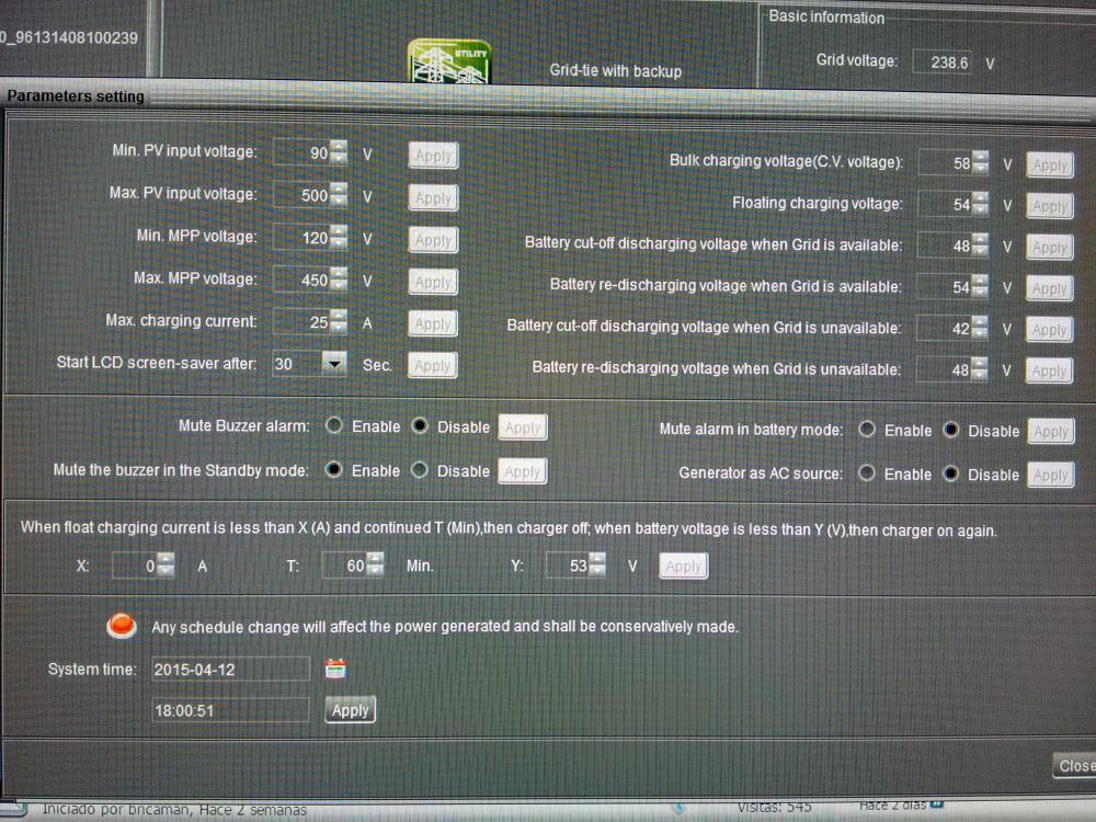

Máximo carga a 25 amperios y puedo indicar la intensidad máxima de carga o incluso anular el cargador para que nunca cargue.
No tengo posibilidad de ponerlo en modo ahorro ni nada parecido aunque el software parece que lo ha hecho el mismo chino.
Yo lo tengo configurado para que cuando comienzan a funcionar los paneles primero me alimente consumos y luego cargue baterías (en teoría también puede inyectar a la red) así estoy hasta que anochece y el solo enchufa la red.
Las baterías AGM 48v 230ah C10 las tengo solo para apoyar fuertes consumos que no llegan con el panel en momentos puntuales y luego a flotar hasta las 8. Así consigo estar aislado en horas de tarifa punta y aprovecho para consumir a tope con 2250 wp que tengo ahora mismo ampliables a 4500wp.
El inversor no marca ningún amperio de carga y además está desactivado cuando solo tengo red pero indiferentemente de esta situación cuando la red está en contacto con mi inversor la use o no aparentemente hay un consumo excesivo que me fastidia el invento (de lo contrario sería la leche).

Aviso a navegantes:
Tras dos días de comparativa "a lo tio cipote".
El Efergy me ha marcado 12 kw consumidos en 48 horas.
El contador con doble tarificación me ha marcado 7kw en 48 horas.
Menos mal porque estaba apunto de meterle fuego al Taiwanes.
Publicaré comparativas pero esta me ha servido para comprobar que el Efergy no siempre es fiable.
