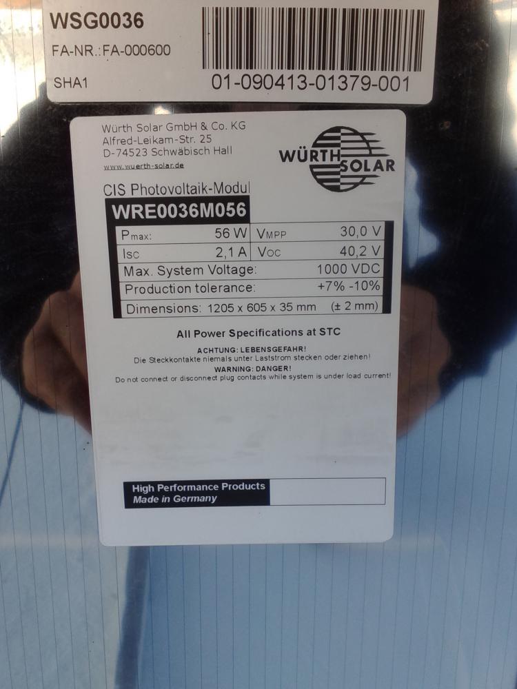

lo malo malo que de momento veo es el regulador, seguro que el que casco las otras baterias fue el y el que cascara estas tambien, de cuantas celulas son las placas o pon una foto de la pegatina trasera.

Si no me equivoco, esos paneles tienen un Vmp de 16,5V y a 70ºC de 13,8V.
¿Dices que los tienes puestos en paralelo de 1 en 1, con baterías de 24V? Uyyyy...muy mal. Deben estar en paralelo de 2 en 2.

Hay que ver qué valor tienen de Vmp, sí que existen placas Würth que pueden valer para 24 V. Eso sí, son de capa fina CIS y requieren puesta a tierra del polo negativo, si no pueden degradar rápidamente (cuanto mayor la tensión del "string", más deprisa pierden potencia).

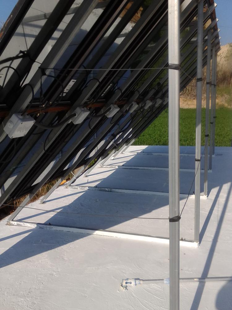

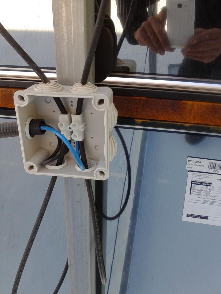

he instalado unos diodos en un rato que he tenido de tiempo, no se si son los adecuados son de 1000v 6A, solo me ha dado tiempo de instalarlos y hacer unas pocas fotos de la parte de las placas, como he leido que las placas tienen 2,1A he instalado un diodo cada par de placas, he leido con el tester y en solitario dan un un voltaje que oscila entre 32 y 41,5v leyendo todo el conjunto los 41,5 son estables por lo menos a la vista del tester, esto a las 10,30 de la mañana, a ver si mañana puedo volver a controlar un poco como va

Así se ve mejor, de entrada pondría los paneles en series de dos o de tres, según distancia a los equipos. El regulador por supuesto maximizador, uno de 40 A va justo pero sirve.
Los cables de la línea principal parecen de 6 mm2, a poca distancia que haya entre paneles y equipos casi mejor en series de tres.
Si puedes modifica la estructura para reducir la inclinación de los paneles. Como son amorfos interesa que no estén muy inclinados para aprovechar su mejor captación de la irradiación difusa, máximo 30º estaría bien. Además reducirás también la carga del viento de forma considerable, cosa de agradecer porque la estructura da la sensación de ser algo endeble.

Definitivamente esas placas no valen para 24V, van muy justas para ecualizar, sobre todo cuando tengan un par de años.
