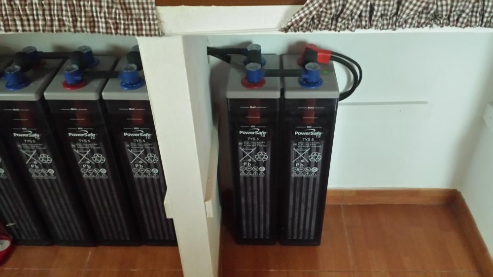

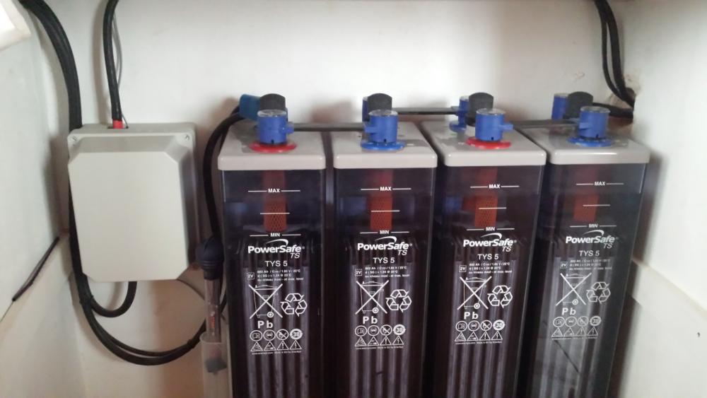

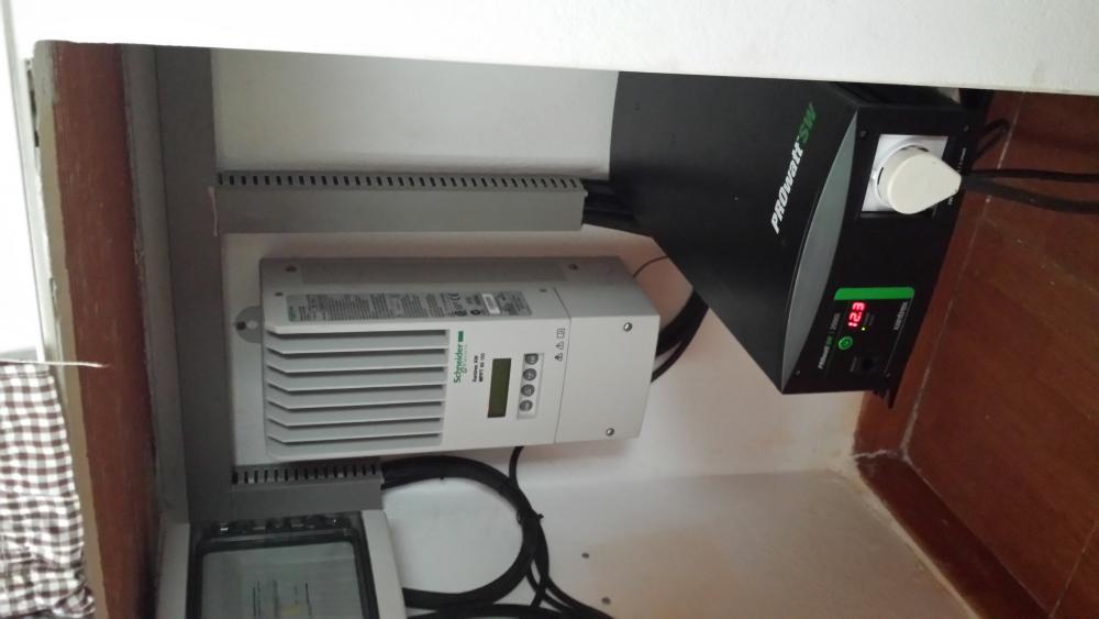

hola alguien me podria decir como configurar un xantrex mppt60 tengo 6 baterias opzs y tres modulos foltovoltaicos de 24v de 195wp mono . mi instalacion es de 12v y el problema que tengo esque la densidad no me pasa de 1,22 . ya e hecho varias eculizaciones y llega a 1,24 pero vuelven a 1,22 que puede ser? muchas gracias

Mucho consumo, vamos, que consumes mas que produces, un reportaje fotográfico de todo por favor, para hacernos una idea.

el consumo es un frigorifico a+++ todo el dia y por la noche las luces de la casa que son de led y un televisor de 42pulgadas unas 4 horas . la foto de las placas no he podido hecharlas por que estan en un tejado y no tengo la escalera pero vamos que le da el sol todo el dia desde que sale hasta que se esconde

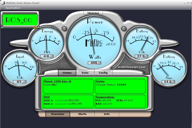

Vamos a ver que este en flotación no significa que no este cargando, de todas maneras si se ponen en flotación y después tienes 12,1V es que tu consumo es muy alto, o...... un vaso esta mal.
Mira por ejemplo mi regulador en este momento esta en flotación y produciendo 408WH
