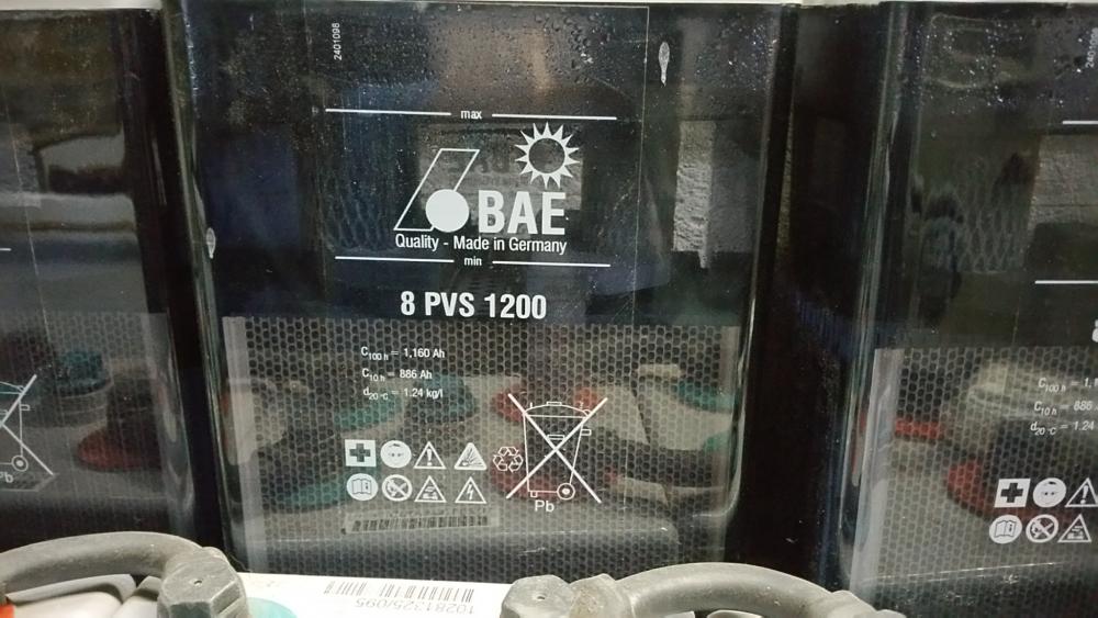

Buenas tardes, tengo instalado un sistema aislado de Outback, es en una vivienda el la que paso dos fines de semana al mes.
Está compuesto por 8 paneles 240w inversor 3000w, regulador fm-80
Y banco opzs 800A C-10.
Desde hace un par de meses tengo problemas con las baterías, cuando cae la noche a poco que conecte cargas de 1500w la tensión de baterías cae en picado y el inversor corta por batería baja.
Como las baterías no se castigan ( solo descargan un 20-30%) y
tienen dos años pensaba que tendría que darles una buena ecualización y me puse a ello.
Después de lerida en el foro como recuperarla le hice una ecualización de 6 horas a 31V 12A.
La densidad subió ligeramente de 1.22 a 1.23 pero hoy que me he puesto a darle candela otra vez me he dado cuenta de que el regulador hace cosas raras, en ecualización le cuesta coger los 31V y cuando salgo de ella carga a 25.7V cuando en bulk lo tengo puesto a 28V.
No entiendo que puede pasar, como no sea que el fm esté averiado.
Alguna sugerencia?
Gracias de antemano.

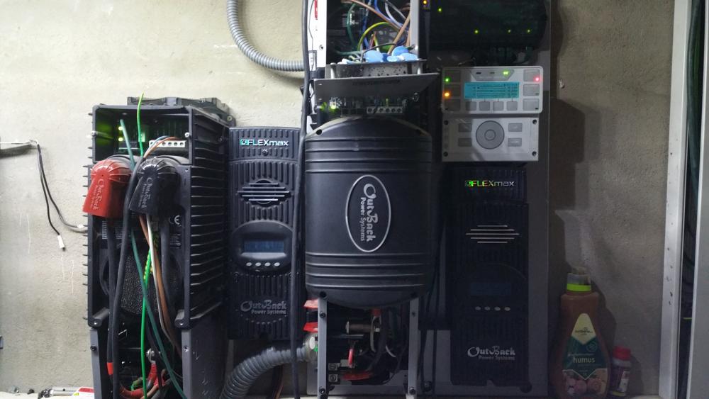

Cómo veréis en las fotos tengo otro equipo Outback montado con otro banco de baterías pero es independiente.
Lo tengo configurado como apoyo al principal.
Mis consumos son pequeños, frigorífico lámparas led y tv.
Bueno tengo depuradora que se conecta media hora a medio dia y un grupo de presión para la casa de 3/4 de caballo que si funciona funciona bastante pero con la producción que tengo de placas durante el día las baterías no bajan del 95%.

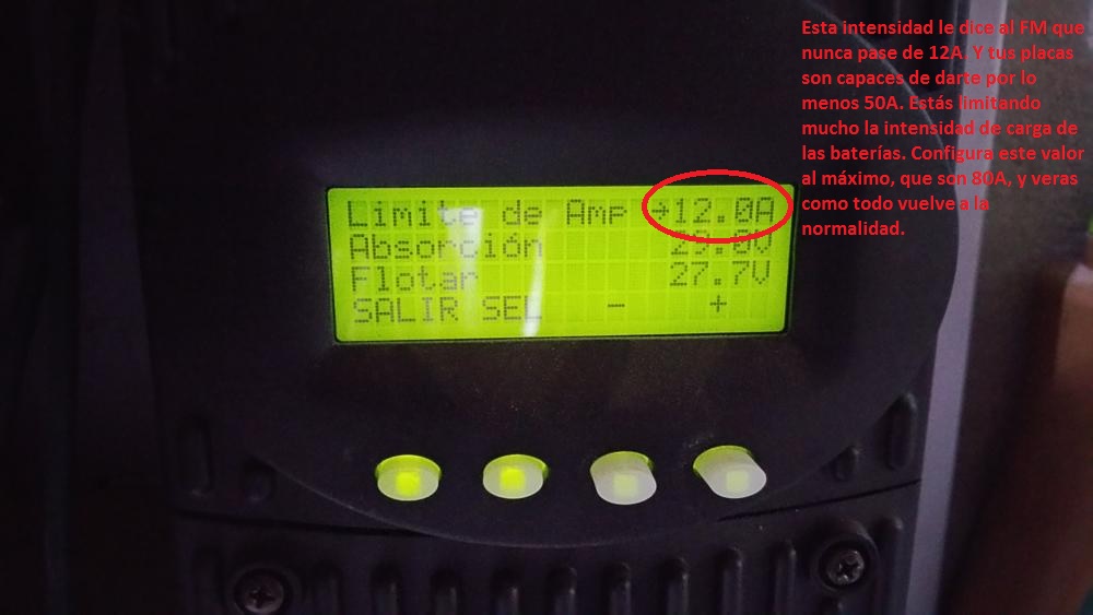

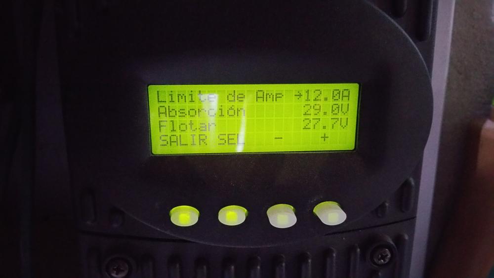

Vamos a ver, JMUNERA, ¿No te das cuenta de que con esa configuración (según las fotos) estás limitando mucho la intensidad de carga del FM80?

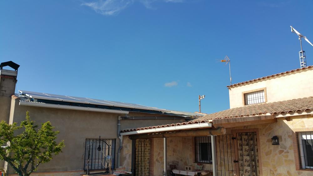

Ves como con unas fotos se puede detectar el problema, veo otro, veo muchos chismes que se calientan muy juntos, calor y electrónica no se llevan bien, joer que habiendo sitio lo mejor es que corra el aire.
Como te decía, consumes mas que produces, pon eso a 80A y veras como suben los voltios de la batería, pégale una buena ecualización que esas están sufriendo lo suyo.
La sombra de la chimenea es mortal para la producción, yo las hubiese puesto sobre las tejas de río que tienen mejor orientación, claro, que los mismo tienes un disgusto con la parienta por cuestión de estética.

La configuración de tope de carga estaba puesta a propósito a 12A para ecualización muchas horas con tensión alta y poca intensidad .

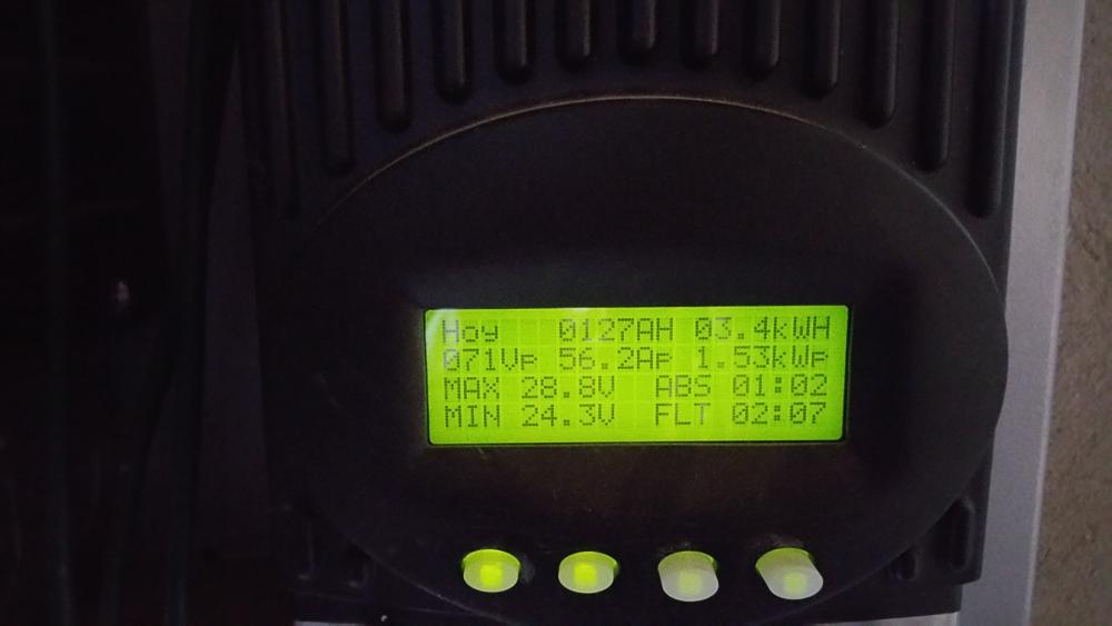

Cargar carga normalmente unos 60, las sombras solo se producen a última hora de la tarde, la foto está tomada a las 6:30.
Y normalmente después de dos o tres horas de sol el monitor de batería marca 100%.
Mi principal duda es por que si tiene una absorción programada a 28V carga a 25.7V.
Vamos que no carga y cuando llega la noche con las baterías según monitor a 95% saca 24.5 y claro en cuanto le pides a las baterías la tensión cae a 23.5V.

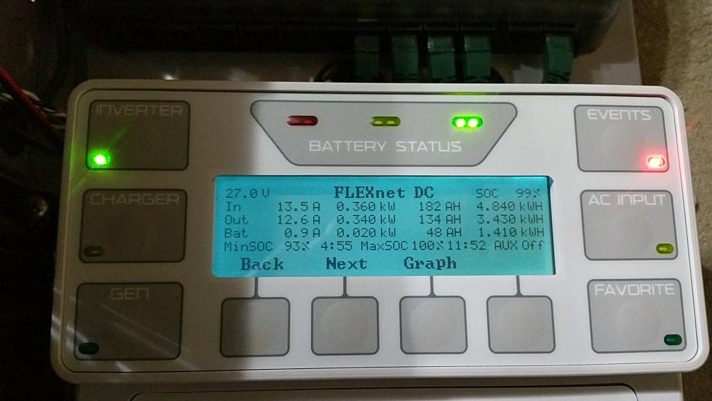

Si el monitor marca 95% y la tensión es 24,5V... o el monitor no está bien configurado/reseteado, o algún vaso está chungo.
Dices antes que le cuesta llegar a los 31V de la ecualización. Normal, si tienes el tope de 12A. Primero tienes que dejar que se cargue al máximo, con los máximos amperios disponibles. Después ecualizar.
Preguntas:
- ¿llega a marcar absorción en el display, o siempre está en bulk?
- Si nunca pasa de bulk, supongo que nunca llega a marcar flotación, ¿verdad?
Si está siempre en bulk y no llega a los 28V de absorción, es porque todavía no ha cogido la carga necesaria para llegar a esa tensión. Necesita más. A no ser que el monitor de baterías, al llegar a un falso 100%, recorte la carga.
Yo probaría a desconectar el FM del HUB y dejar que trabaje solo, a ver que hace.

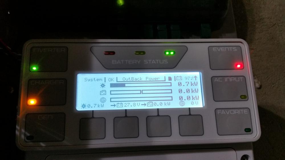

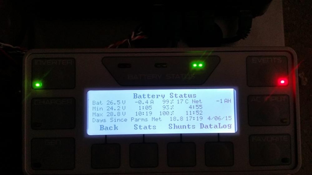

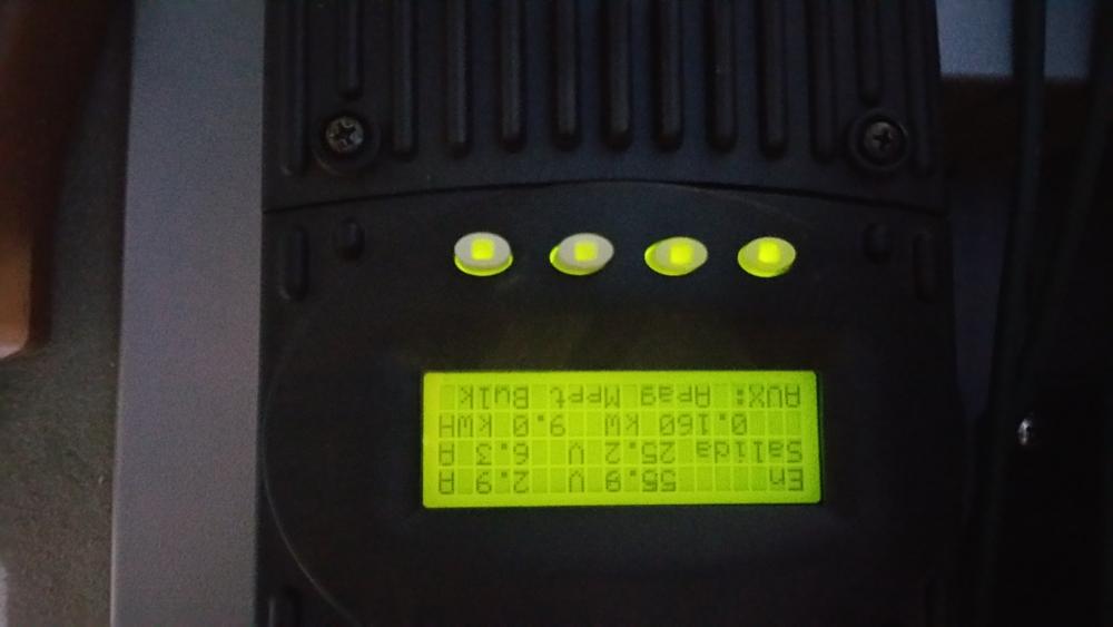

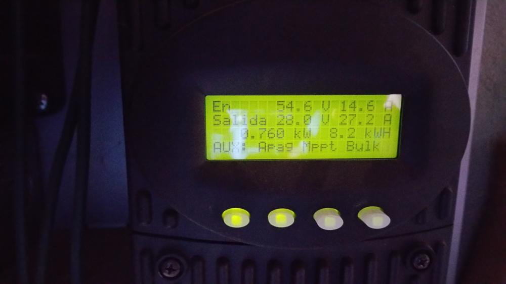

Gracias Carlos, pues creo que tienes razón, hoy es un día muy anormal, tenemos comida familiar, 20 personas en casa y gastando sin contemplaciones, son las 14:30 lo normal es que a estas horas la batería esté ya al menos dos horas en flotación pero está cargando al 95% y sigue en Bulk.Archivo adjunto 12536Archivo adjunto 12537
Por cierto la densidad ahora es 1.22
Archivo adjunto 12539
6:30 de la tarde sigue en Bulk con el monitor indicando 100% y la tensión a 25.3V .

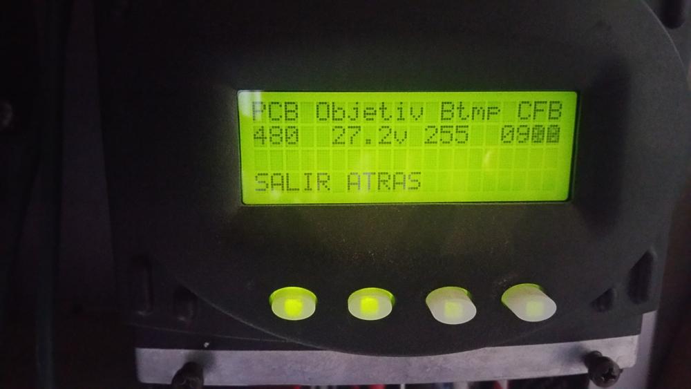

Si te digo la verdad, ya me he perdido. No se en qué tengo razón. Pues veo en la primera foto que la salida está a 28V, pero no veo ABSORCIÖN por ningún lado :confused:
¿Podrías ir a MISC--> y ver cual es el OBJETIVO de tensión?

En hora buena, has conseguido que las baterías esten a 25,2 después de meterles 9kwh, haber si mañana se recuperan del todo, pues tal como has dicho has tenido un día de “fiestuki”.
Carlos6025 es normal que en BULK de 28V o menos si estas “pegándoles caña”

En un funcionamiento normal del FM, cuando la tensión marcada en el display llega al OBJETIVO y se mantiene durante, como mínimo, unos segundos, debe de cambiar a ABSORCIÓN sí o sí (o a flotación, en su caso).
La tensión OBJETIVO es a la que el FM intenta llegar, ya sea en FLOT, ABSOR o ECUAL. Por ejemplo, si tu configuras para que la tensión de ABSORCIÓN sea 28V, el FM intenta llegar a 28V y de ahí no pasa.
Pero la tensión OBJETIVO puede cambiar por la temperatura de la sonda (y creo que por otros motivos), en más o en menos. Para saber cual es la tensión OBJETIVO a la que el FM intenta llegar, en el menú principal vas a MISC-->PROX-->PROX. Ahí veras la palabra OBJETIVO.
A ver si teniendo claro la tensión a la que quiere llegar el FM, y estando desconectado del HUB, podemos esclarecer este "misterio".

En BULK estará siempre que no llegue a la tensión de absorción configurada, pero en este caso "parece" que sí llega a la tensión de absorción (28v), y sin embargo no cambia de BULK a ABSORCIÓN. Ese es el problema.

Yo creo que la absorción la tienes en 28,8 V, al menos es lo que espero, porque 28 V van a ser algo bajos (al no ser que no les pidas prácticamente nada a las baterías y aún así sería mejor cargar a 28,8 V y si eso recortando el tiempo de absorción --> mediante función de amperios finales de carga).
Los valores que diste por elemento no pueden estar bien (1,11 V), serán 2,11 V. Comprueba acaso también la densidad de todos los elementos.

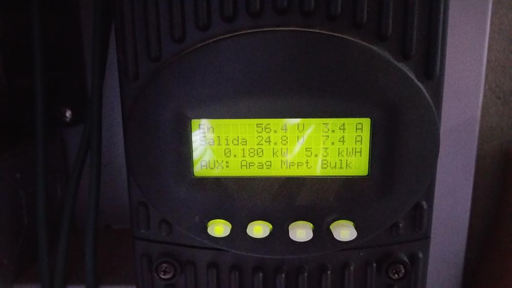

Buenos días aller desconecte el regulador del hub,hoy me he levantado y el regulador indicaba en espera, ahora mismo se ha puesto en marcha y ha pasado a flotación directamente pero creo que es por que el eólico lleva desde las diez de la noche cargando 1000w.

Pero si no consumo más de 6 0 7 kw y eso en fines de semana alternos, las placas están la mayoría de los días rascándose las.
El aero tiene regulador independiente, es un bornay de 1500W y va conectado directamente a batería.
Mi instalación es un poco peculiar, tengo dos equipos outback independientes bueno más o menos.
Tengo los dos inversores conectados al hub, pero solo el cargador principal conectado al hub el otro va a otro banco de baterías, este banco de 4×6V 400A c-20 de tracción funciona como apoyo al principal.
Los dos inversores funcionan en paralelo, el secundario funciona dando el 50% de la energía al principal solo cuando este tiene bastante carga para que el banco de baterías principal no se sobrecargue.
Así que normalmente el inversor principal tira de la batería grande y cuando entra una carga grande se conecta el secundario con la batería secundaria.
El segundo regulador está alimentado por 4 paneles de 250w, como son baterías de tracción tiene valores de carga distintos.
Total es un poco lio pero así las baterías son independientes y el sistema funcionaba bien, la batería secundaria funciona correctamente.
El FM siempre intenta hacer el mismo recorrido todos los días, BULK-->ABSO-->FLOT.
Si durante la noche y gracias al eólico, se ha llegado a la tensión de absorción, cuando el FM se "despierta" y el tiempo de absorción programado es 0, va directo a flotación, pero porque ya ha llegado a la tensión de absorción aunque haya sido durante 1 segundo.
Aunque el tiempo de absorción sea 0, la tensión en bulk tiene que llegar a la de absorción.
Habría que ver tiempo de absorción y amperios finales, como lo tienes configurado.
Por otra parte, también habría que saber si ha estado un tiempo en absorción. Para ello, desde pantalla principal, pulsa la 2ª tecla de la izquierda y ahí puedes ver.

Esta mañana el equipo marcaba 93% de SOC pero la tensión creo que es muy baja, os adjunto fotografías .Archivo adjunto 12642
