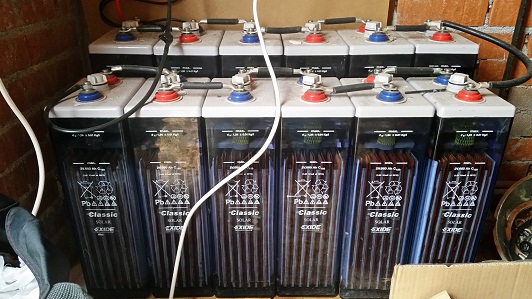

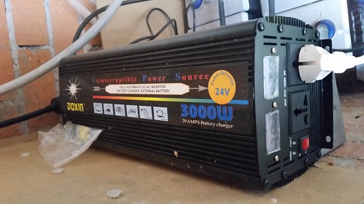

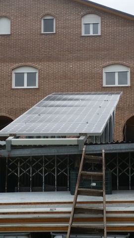

    Me encuentro con seis placas de 48V y el regulador ,inversor y baterias (12 uds. de 2V ) a 24V
    Que convertidor existe para poder bajar el voltaje de las placas acorde al resto del equipo?
    Os pongo fotos de todo.voltaje placas-20150228_164117a.jpgNombre:  20150321_165201AA.jpg

    Hombre, si el regulador no es de más de 45A entonces si tienes un problema, pues son unos 1050Wp en placas.

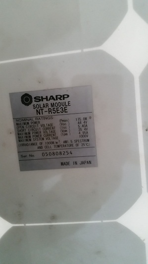

    No, las placas no son de 48V, son placas de 36V, otra cosa es que puedan dar hasta 50V o más en circuito abierto, si te fijas en la etiqueta te dice que son 35.4v en circuito cerrado.

    Gracias mjrosg por tu ayuda, te comento....medí el voltaje el sábado lloviendo y como eran 41 voltios dí por hecho que las placas eran de 48V (torpeza mía y mas haciendo la foto y no mirarla).
    Deduzco por lo que me has comentado antes de que tenia todo a 24V ,que el regulador admite la entrada de 36V y me da la salida que marca , en este caso 24V.

    Ok gracias, entonces va a ir al limite, trabajando casi al 100% pero funcionando
    Por voltaje de placas ningún problema entran los aprox. 40-45v y la salida del regulador nos lo deja en los 24V precisos para el inversor y las placas.
    Tengo que "tirar" de momento con el regulador de 30A, a ver lo que dura y cuando se estropee (esperemos que sea mas tarde que pronto), compraré uno de mas o menos 45A
