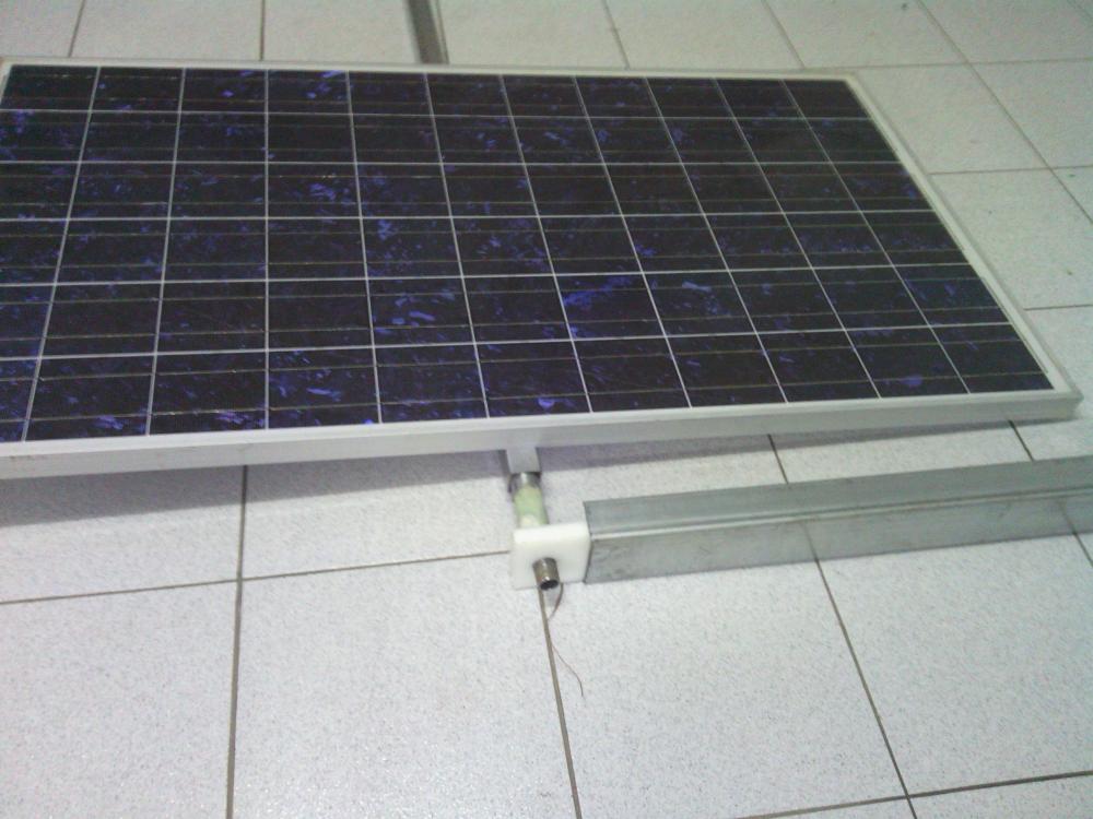

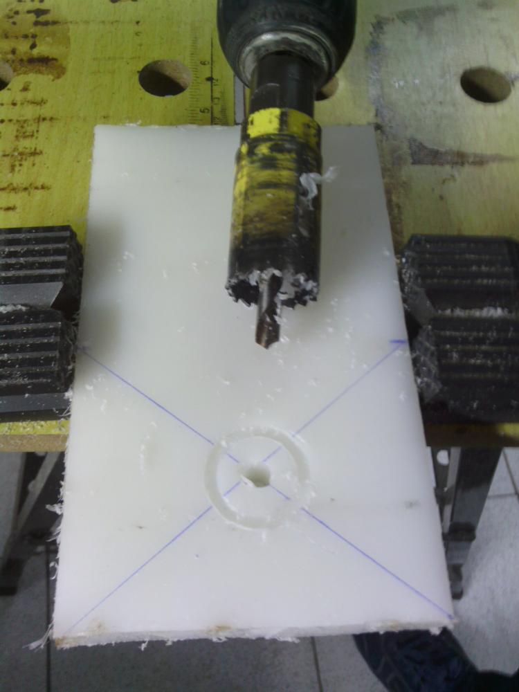

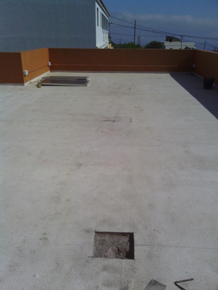

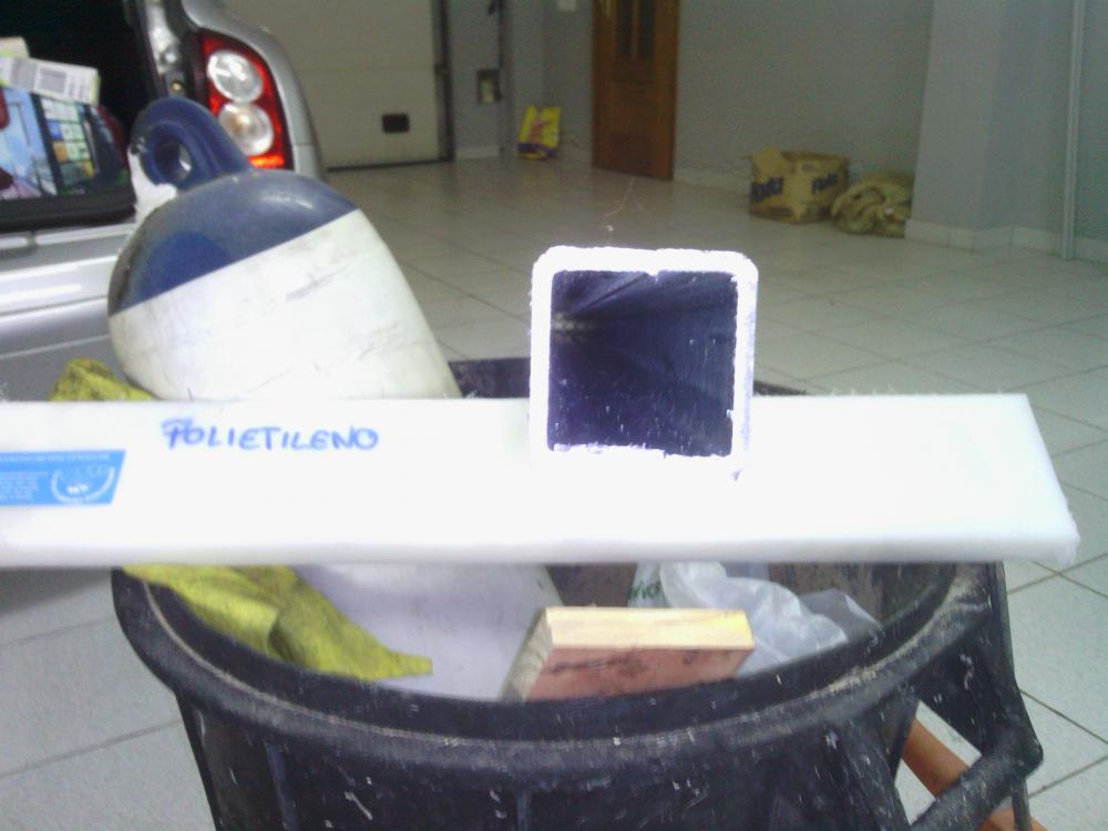

    después de estar viendo imágenes de seguidores solares vertical por la red no he visto ninguno que me atreva a construirlo por su complicación mecánica pero si me he decidido a construirlo partiendo de diferentes fotos
    después de pasar por varias ferreterías partiendo de la idea que tenia preguntando por los materiales

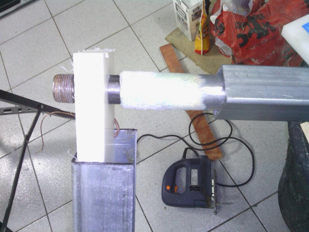

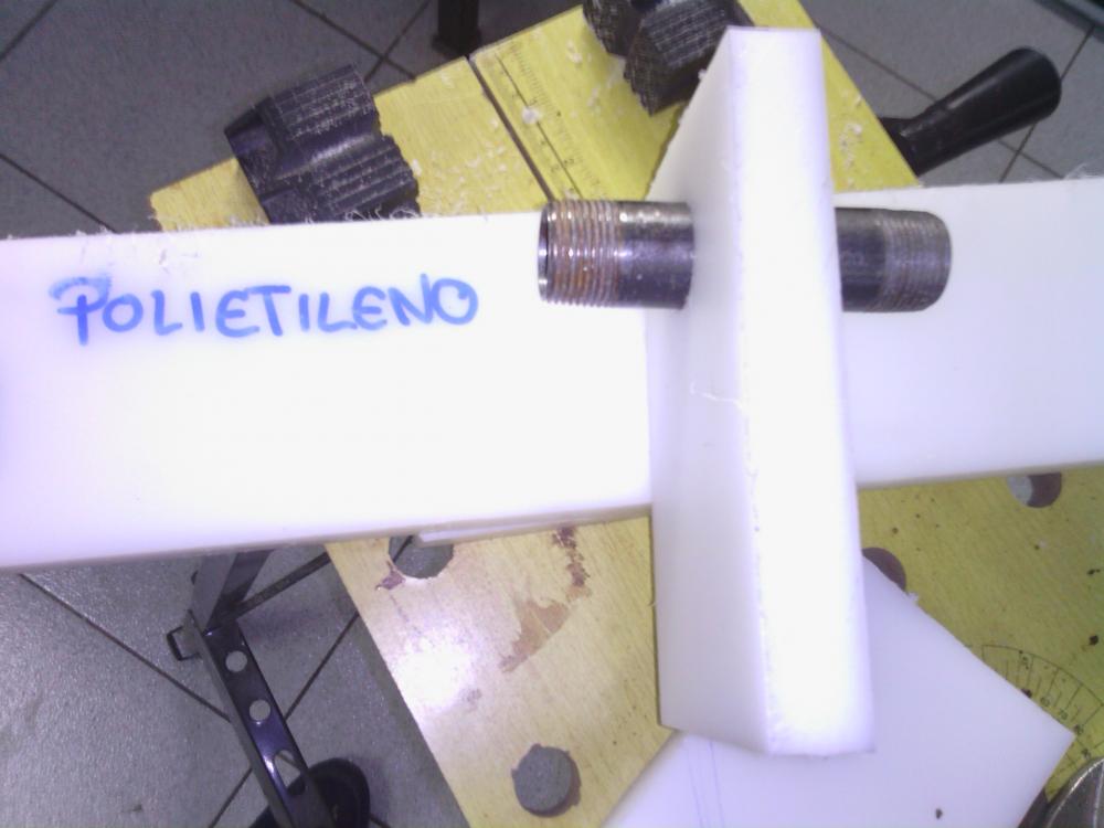

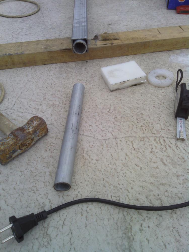

    la idea que tenia era poner un cuadradillo horizontal que descansaría y rotaria en vigas verticales cada 3 metros
    encontré cuadradillo de 4x4 cm el siguiente problema que tenia era buscar algún material para que quedara centrado en los extremos para que pudiera rotar comprobé que la tubería galvanizada de agua 33.8 cm
    quedaba larga dentro del cuadradillo 4x4 también tenían las mismas medidas pero reforzado y quedaba justo
    para que entrara había que golpearlo construccion seguidor solar vertical mecanica-img_20150320_110254.jpg

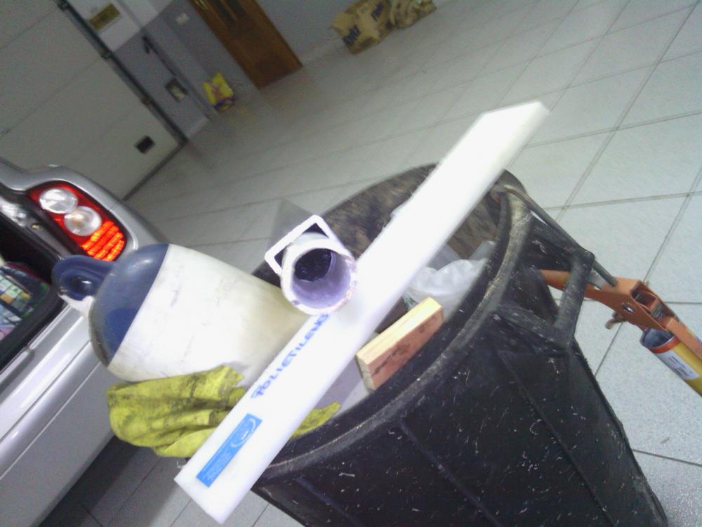

    luego me quedaba el problema de los rodamientos que irían en cada viga salían muy caros mire otros materiales teflón naylon y polietileno me decidi por el ultimo por el precio 15e 1mx10cmx2 ya se que no es el mejor pero solo dara un giro al dia y lo puedo sustituir fácilmente
    construccion seguidor solar vertical mecanica-img_20150320_111436.jpgconstruccion seguidor solar vertical mecanica-img_20150320_105526.jpgel hueco no esta bien centrado pero no tengo problema cuando lo fije a la viga le dejo un margen en los huecos de los tornillos y ajustarlos para poder alinearlosconstruccion seguidor solar vertical mecanica-img_20150320_110834.jpg

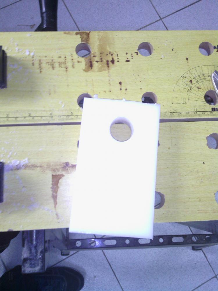

    el hueco que hice en la pieza es de 26,75cm y es de otra medida de tubería de agua que a su vez rota en la pieza plástica y entra justo sin forzarlo en el tubo que meti a presión en el cuadradillo esto lo hice porque si en algún momento se desgasta la pieza plástica se puede separar el tubo mas fino si estuviera con el tubo mas grueso una vez unidos varios 3+3 metros de cuadradillo seria muy difícil separarlosconstruccion seguidor solar vertical mecanica-img_20150320_105713.jpg

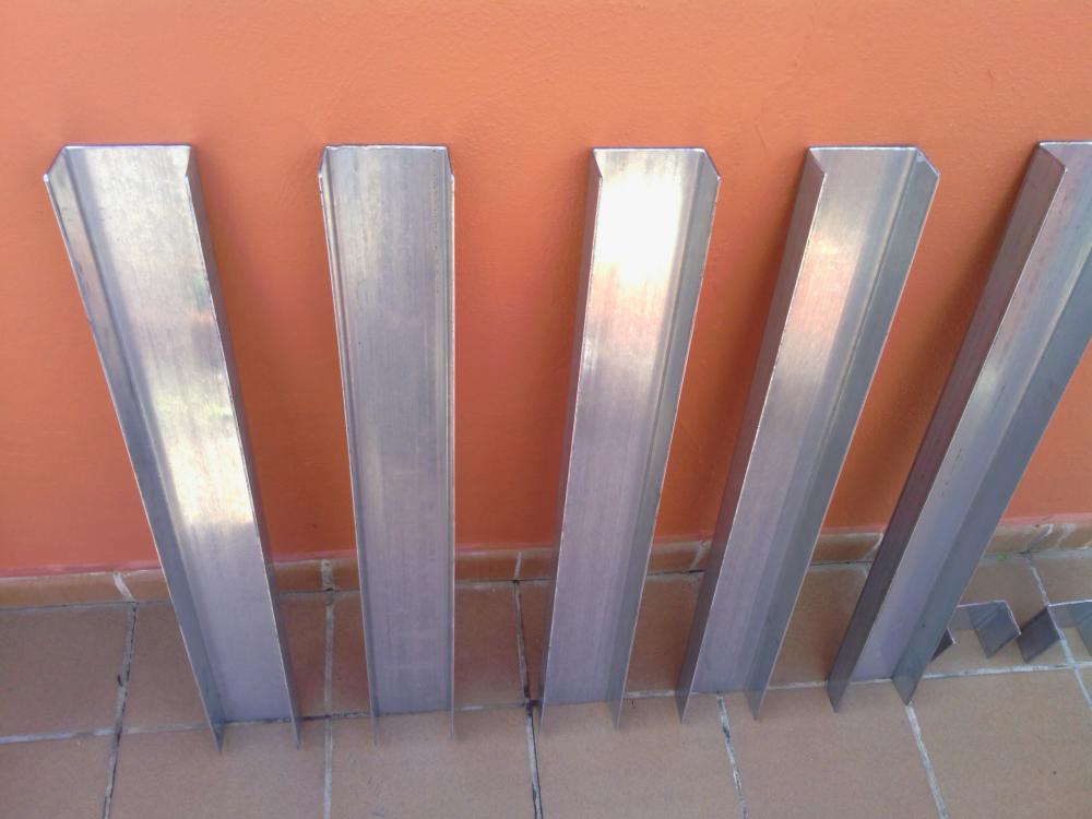

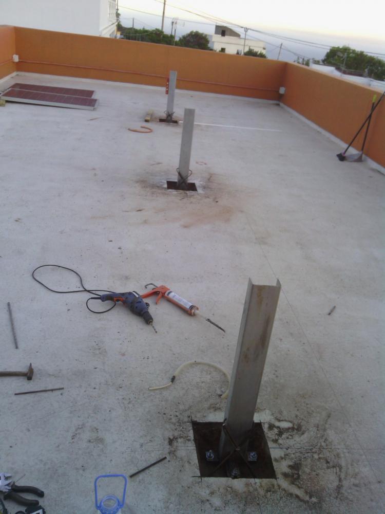

    esta es la viga que va en vertical 10cmx5 en principio voy a colocar 3 para 6 metros de cuadradillo las dejare alineadas
    y al montar piezas plásticas le dejare holgura en los huecos de los tornillos y asi las podre mover hasta dejarlas alineadas
    construccion seguidor solar vertical mecanica-img_20150320_110215.jpgen esta foto se aprecian los dos tubos el que va a girar es el pequeño cuando le añada otros 3m de tubo a la izquierda taladrare el cuadradillo y los 2 tubos que estén en el interior le meteré un tornillo pasante y entonces giran todos los cuadradillos que estén montados
    construccion seguidor solar vertical mecanica-img_20150320_110422.jpgconstruccion seguidor solar vertical mecanica-img_20150320_110615.jpg también tengo que hacer la base para los paneles y ver la forma de orientarlos la parte mecánica estoy viendo la posibilidad de utilizar un gato de coche con un motor de limpia parabrisas las herramientas que tengo 1 taladro 1 radial 1 equipo de soldadura

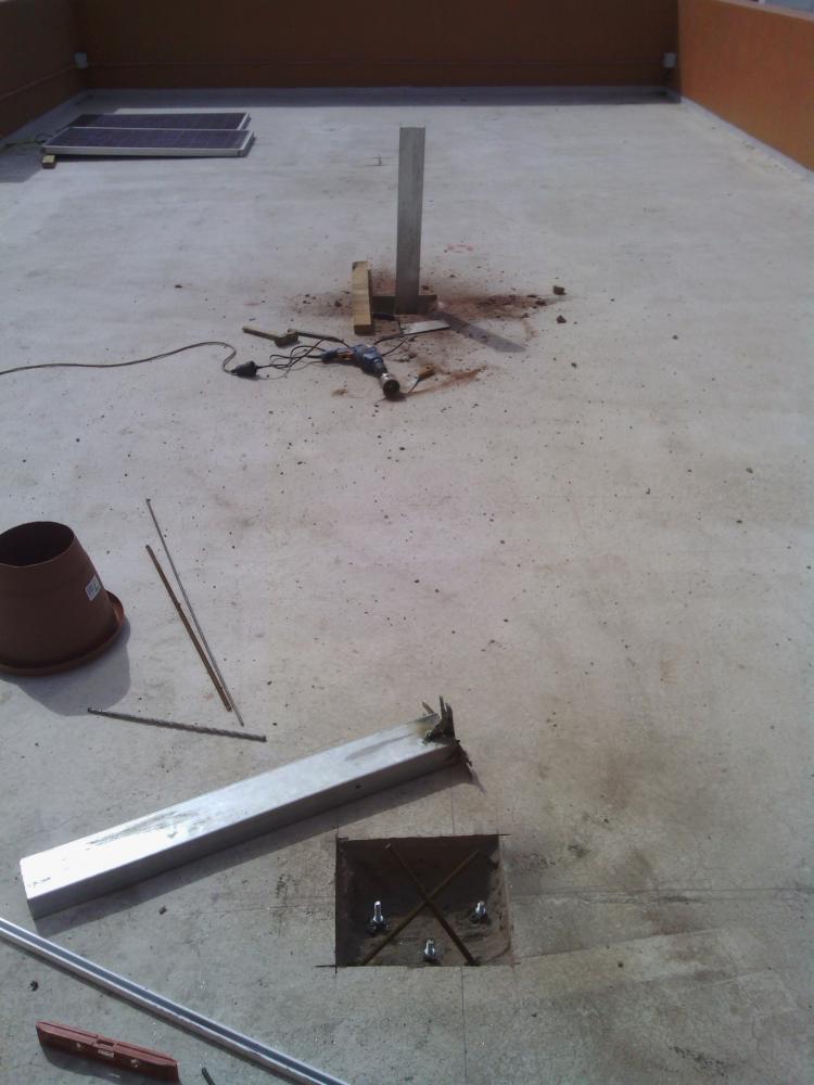

    vigas verticales cortadas construccion seguidor solar vertical mecanica-img_20150324_124137.jpg

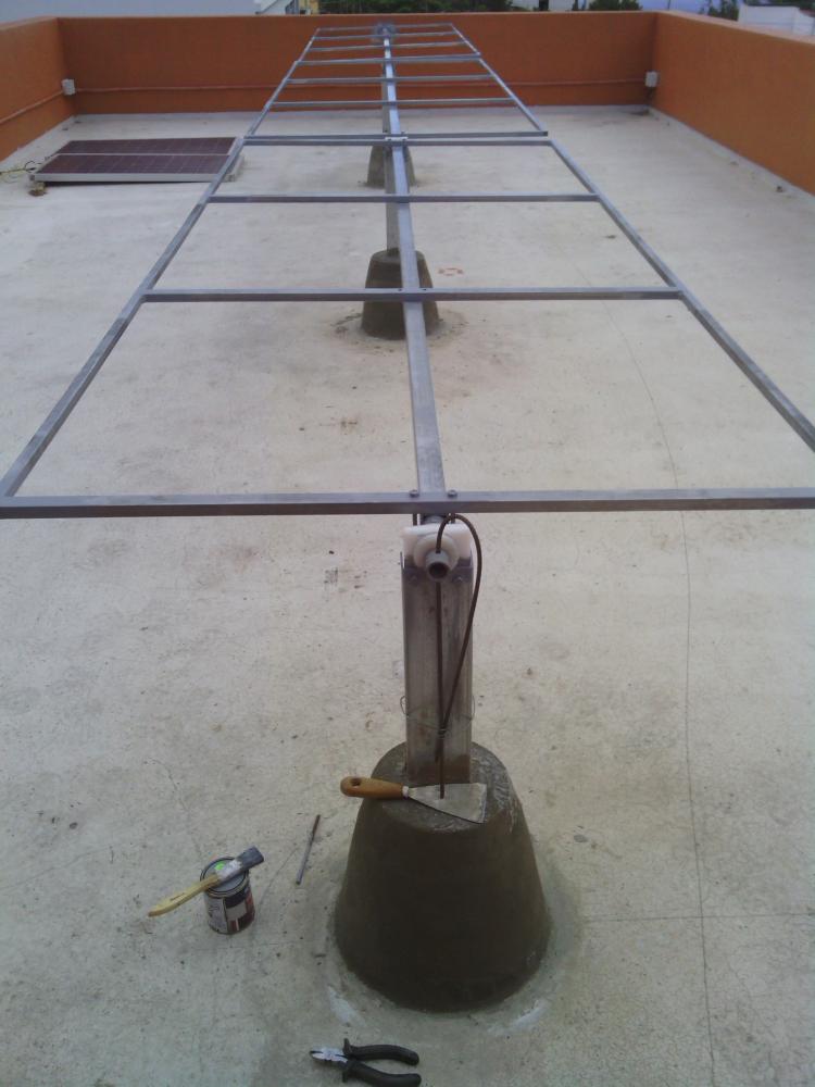

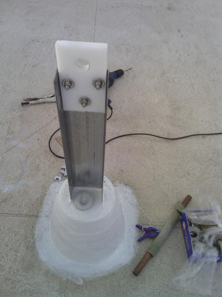

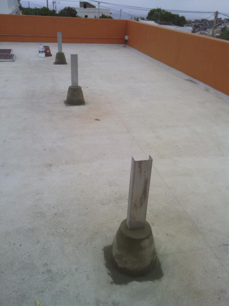

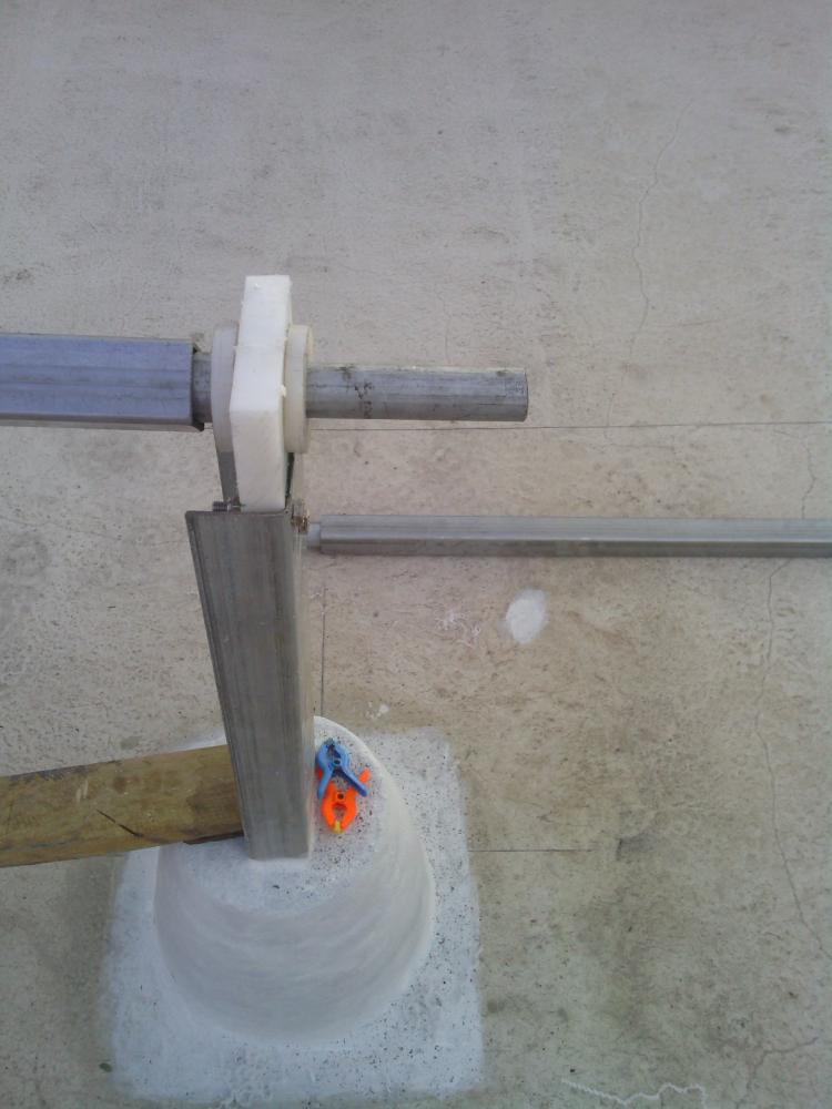

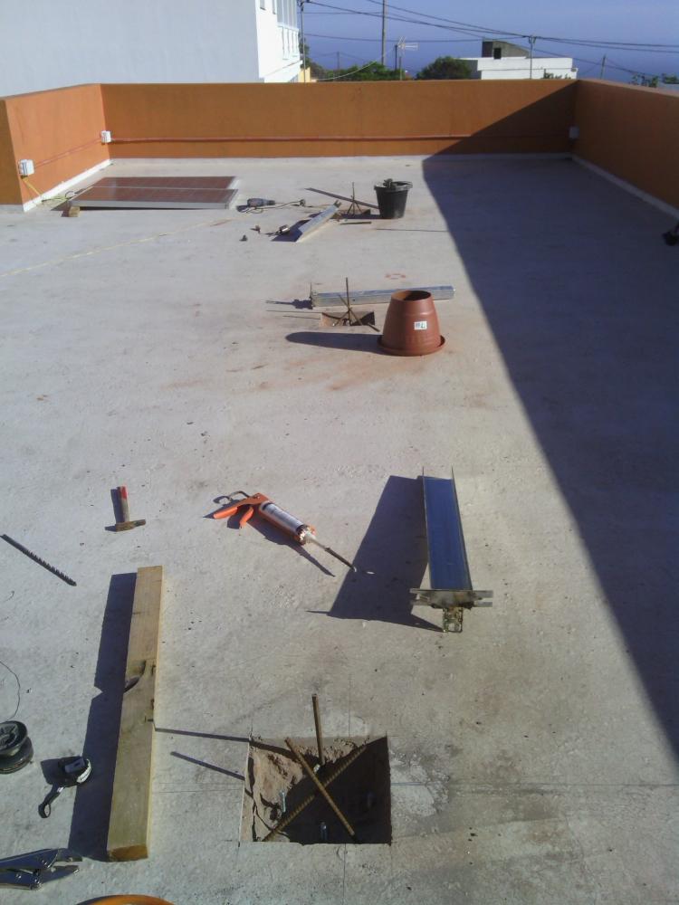

    huecos para las vigas construccion seguidor solar vertical mecanica-img_20150329_165401.jpg he picado hasta llegar a la plancha y le he puesto 3 tornillos para ajustar a nivel y altura le puse un muelle en cada tornillo y encima puse la viga y asi pude ajustarla mejor construccion seguidor solar vertical mecanica-img_20150330_114102.jpg
    los 3 huecos terminados aparte de los tornillos le puse 3 hierros cogidos a la viga para dejarla mas firme construccion seguidor solar vertical mecanica-img_20150330_182320.jpg
    vigas a nivel y altura ajustadas construccion seguidor solar vertical mecanica-img_20150330_200059.jpg construccion seguidor solar vertical mecanica-img_20150330_200041.jpg
    tenia que ponerle un encofrado consegui una maceta le quite el fondo y asi es como me quedo construccion seguidor solar vertical mecanica-img_20150406_155557.jpg construccion seguidor solar vertical mecanica-img_20150406_172405.jpg
    seguire poniendo fotos hasta acabarlo

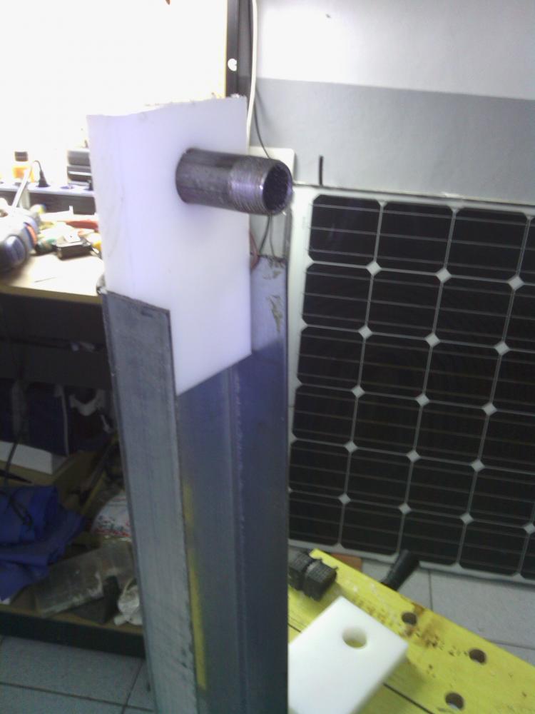

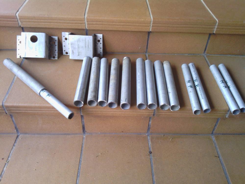

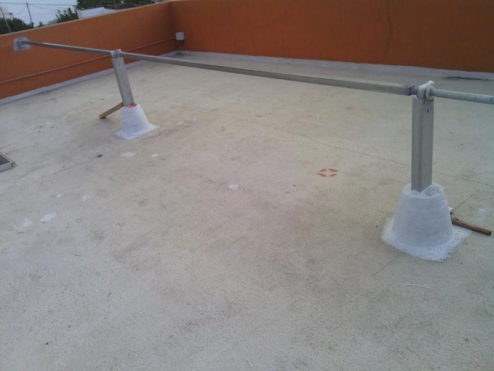

    mas fotos

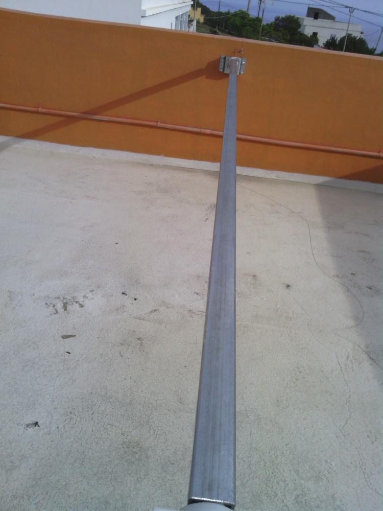

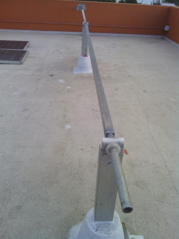

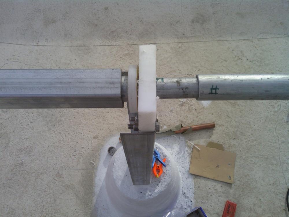

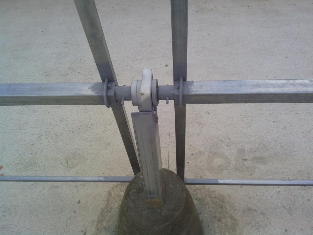

    tubos cortados y soportes de pared el tubo mas fino es el que une los cuadradillos y gira sobre el polietileno construccion seguidor solar vertical mecanica-img_20150408_132020.jpg
    pensaba meter dentro del cuadradillo 20 centimetros pero solo pude meter 10 centímetros construccion seguidor solar vertical mecanica-img_20150408_183027.jpg
    viga con la base de polietileno atornillada construccion seguidor solar vertical mecanica-img_20150408_191241.jpg
    cuadradillo montado con base en muro construccion seguidor solar vertical mecanica-img_20150408_183440.jpg
    cuadradillos montados el tubo que se ve a la derecha es el que va a presión dentro del cuadradillo a martillazos con un calzo de madera para no deformarlo construccion seguidor solar vertical mecanica-img_20150408_195903.jpg
    le he puesto 80kg en el centro del cuadradillo y lo soporta perfectamente los paneles que le voy a poner pesan 20kg cada uno 3 por tramo me queda pendiente hacer el soporte para los paneles y el sistema de rotación me lo estoy pensando entre sistema de engranajes con cadena o con un gato de coche y con un motor de limpia parabrisas construccion seguidor solar vertical mecanica-img_20150408_195927.jpg
    may 2014
    L'olleria(Valencia)
    768

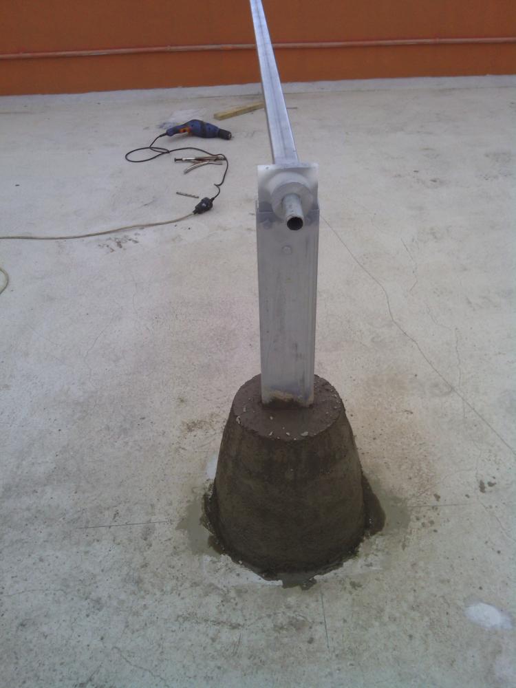

    Predeterminado Re: construccion seguidor solar vertical mecanica
    Me gusta pero,veo poca base de cemento y parece cemento con arena solo,sin piedra pequena en la mezcla se va a resquebrajar.
    palmero24 está desconectado Forero Junior
    feb 2015
    canarias
    23

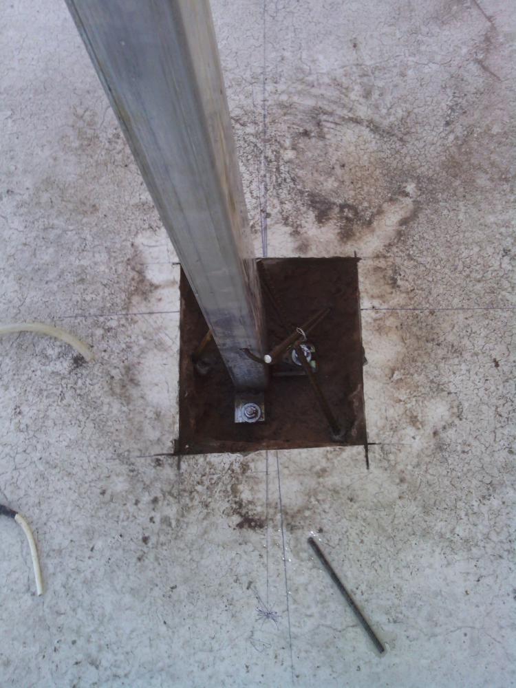

    esquirol en el piso de la azotea tuve que picar unos 10 centímetros hasta llegar a la plancha y meti 3 varillas roscadas con tacos químicos también meti 3 varillas de hierro hasta llegar a la plancha puede que sea poca base pero esta firmemente cogida a la plancha de todas formas le aumente la base por si acaso y le puse 2 varillas mas la base esta compuesta de revuelto
    que es como piedras pequeñas con arena lo que pasa es que luego le di con una esponja y arena fina para dejarlo mejor rematado

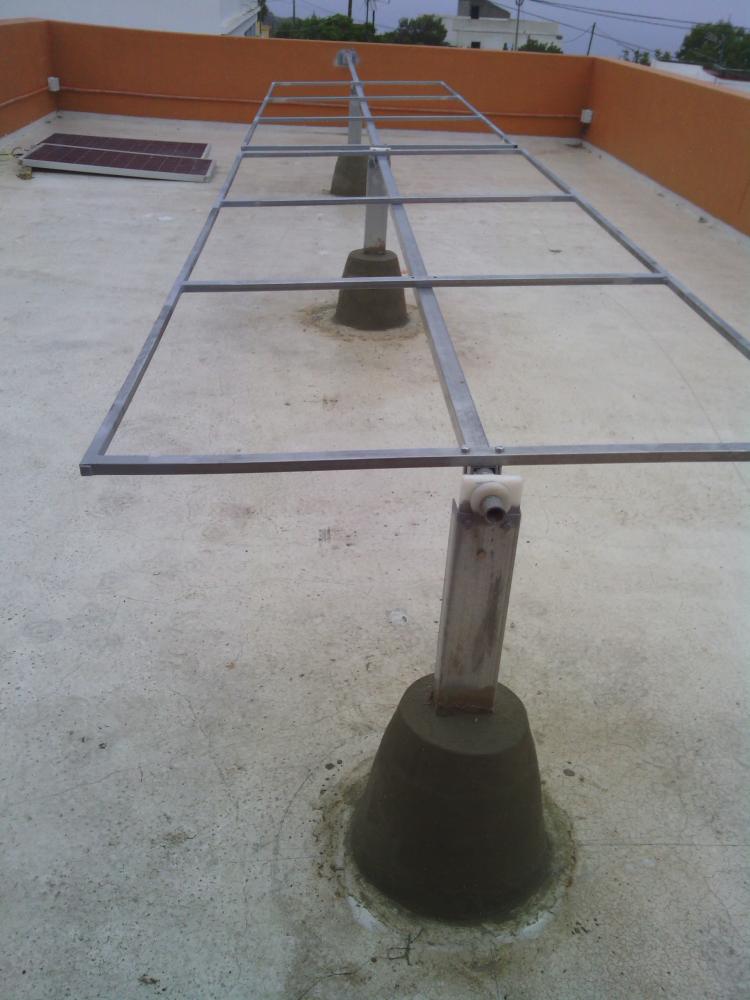

    mas fotos
    construccion seguidor solar vertical mecanica-img_20150413_173457.jpg le puse dos hierros mas en la base y la aumente un poco mas

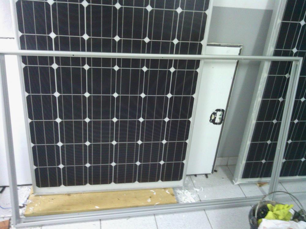

    construccion seguidor solar vertical mecanica-img_20150412_125946.jpg estrctura de paneles terminada
    construccion seguidor solar vertical mecanica-img_20150414_133842.jpg estrctura montada en el eje
    construccion seguidor solar vertical mecanica-img_20150414_185019.jpg parte trasera de los paneles en principio pensaba meter un tornillo pasante y taladrar el eje
    pero es lo lo debilitaría consegui esta u con tuercas y solo taladre la base del panel
    también pensé en soldarlo todo pero en caso de cualquier cambio habría que cortar los hierros

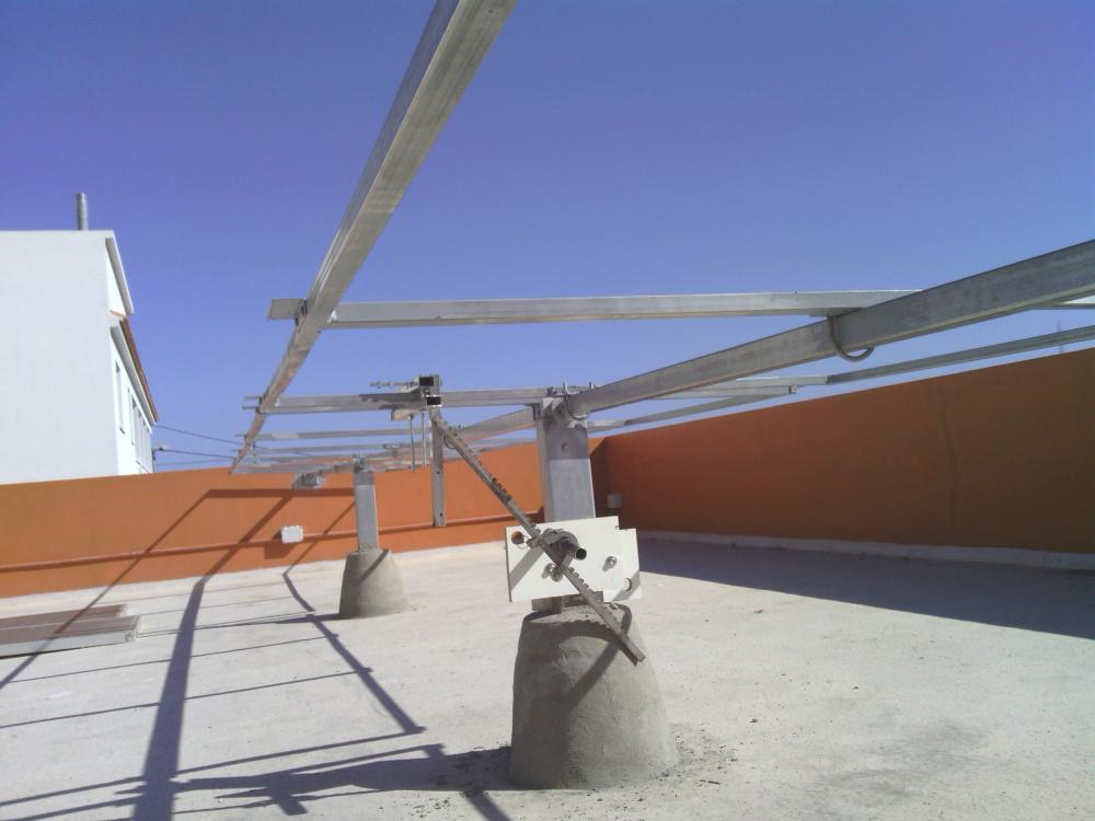

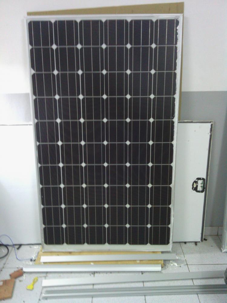

    construccion seguidor solar vertical mecanica-img_20150414_185536.jpg estructura terminada ahora me queda la mecánica para la orientación y luego la electrónica
    feb 2015
    canarias
    23

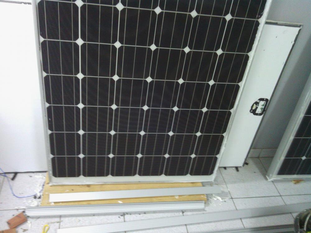

    construccion seguidor solar vertical mecanica-img_20150506_114808.jpg consegui estas cremalleras que son las que utilizan los invernaderos para abrir las ventanas
    construccion seguidor solar vertical mecanica-img_20150511_201512.jpg las he montado provisionalmente para ver el recorrido que tienen los paneles que es aproximadamente unos 280 grados la ventaja que le veo a estas cremalleras es que reparten el peso de los paneles por los sitios que quieras en contra tienes que utilizar una reductora para mover el eje
    construccion seguidor solar vertical mecanica-img_20150414_185536.jpg también voy a probar con una reductora directamente acoplada al eje central lo que no tengo muy claro es el peso que debe soportar porque son 9 metros de eje con los correspondientes paneles

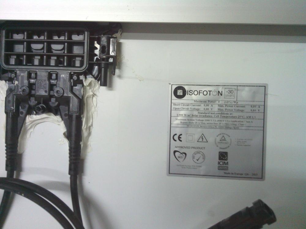

    he conseguido unos paneles de 250w 24v limpios sin marco y sin caja de conexiones solo el cristal con las celdas compre 10 piezas a 60e cada panel construccion seguidor solar vertical mecanica-img_20150504_115419.jpg construccion seguidor solar vertical mecanica-img_20150504_123907.jpg construccion seguidor solar vertical mecanica-img_20150504_115436.jpg aparte consegui cada caja de conexiones a unos 10e y cada marco 20e en otra oferta consegui otros 5 paneles mas idénticos nuevos en una oferta de una empresa de Sevilla 124e total tengo 15 paneles de 250w pendientes de montar en cuanto me decida por el sistema de orientación que voy a utilzar
    @palmero24:
    Estás haciendo un trabajo muy bueno. Además, los precios que consigues son imbatibles. Con 3750Wp ya tienes para una casa.
    Gracias por dejarnos participar y suerte!

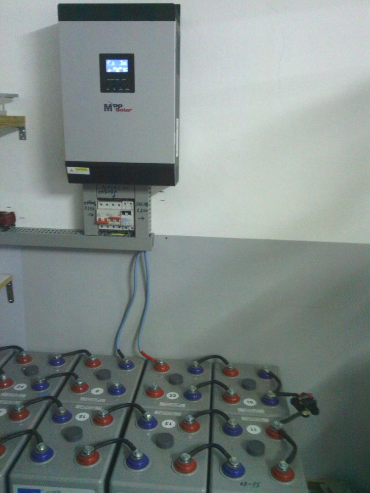

Nombre: IMG_20150220_024128.jpg
Visitas: 1017
Tamaño: 91,8 KB

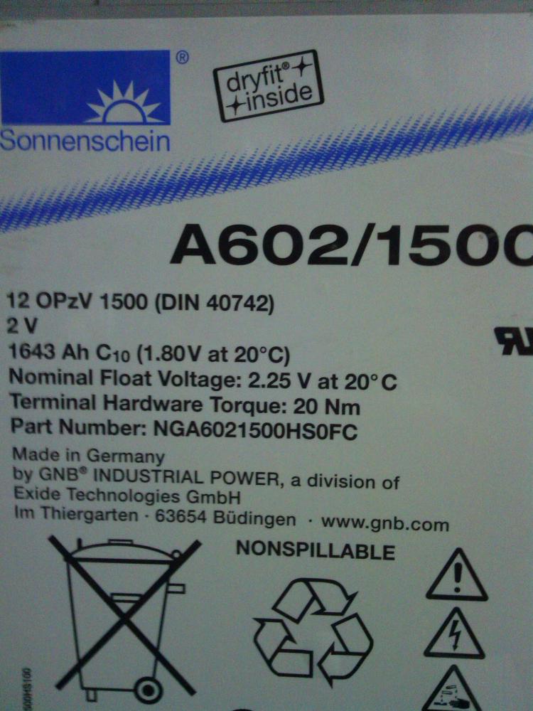

ID: 12740 cobarde lo que quiero es desconectarme de la red eléctrica tengo todo el material necesario que ido comprando poco a poco lo único que tengo nuevo es el inversor mpp solar Archivo adjunto 12735 construccion seguidor solar vertical mecanica-img_20150220_235647.jpg y 5 placas solares 250w 24v
    y 10 placas 250w 24v las compre limpias solo el cristal y las celdas me dijeron que eran nuevas pero por 60e me dejo en la duda
    el cristal frontal estaba impecable y la parte trasera también los comprobé todos y da las tensiones le he puesto dos faros de coche en serie con la luz larga y la corta a la vez y solamente las conecte varios segundos a cada placa y se ilumina mas de la cuenta en las pruebas se me fundieron 4 lo que me extraña es que en la etiqueta la tensión los amperios y la potencia están a cero en la etiqueta trasera

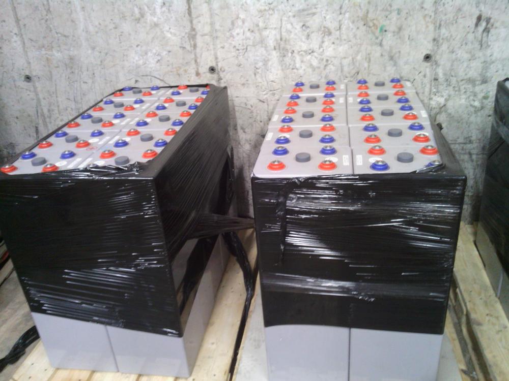

    las baterías son usadas las compre en una chatarra a 60 centimos de E el kg conocía al encargado y me dijo que le solian entrar batrerias de telefónica y de diferentes repetidores en principio le entraron unas estacionarias de telefónica que estaban perfectas como nuevas de 750a estaban metidas en un pale le dije al empleado que me las guardara pero se le olvido y las mando a reciclar me quede sin las baterías al poco tiempo entraron varios pales con unas baterías de gel construccion seguidor solar vertical mecanica-img_20150114_225743.jpg me dijo el encargado que las baterías las habían quitado de un repetidor de telefonía porque cambio de operador me estuve fijando en las etiquetas que tenían con el numero de serie y tenían la fecha 04/2011 asi que como mucho tienen 4 años y en el repetidor apenas las usaron la inmensa parte del tiempo las tenían en flotación solo para respaldo en caso de que falte el suministro eléctricoPulsa en la imagen para verla en tamaño completo
Visitas: 1017
Tamaño: 91,8 KB
ID: 12740 me lleve 12 y cuando las baterías ya no me sirvan mas se las vendo de nuevo a la chatarra y consigo otras espero que sea dentro de mucho tiempo
    en principio pensaba poner las baterías en la azotea pero con los 120 kg que pesa cada una las deje en el garaje lo tengo funcionando solo para el garaje para las luces la puerta eléctrica y algún cargador lo tengo con dos placas que las deje en horizontal en la azotea provisionalmente llevo varias semanas desconectado de la red solo para el garaje y va perfectamente
    construccion seguidor solar vertical mecanica-img_20150514_195439.jpg cuando monte las placas en el seguidor conectare la vivienda pedi para este inversor un mando remoto que va por cable para controlarlo desde la vivienda tiene una pantalla igual que el inversor y se pueden hacer todos los ajustes

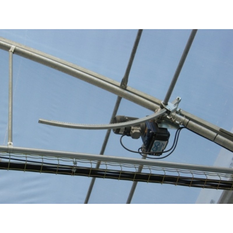

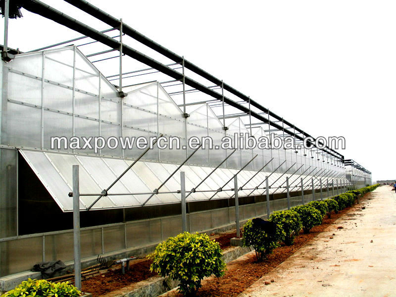

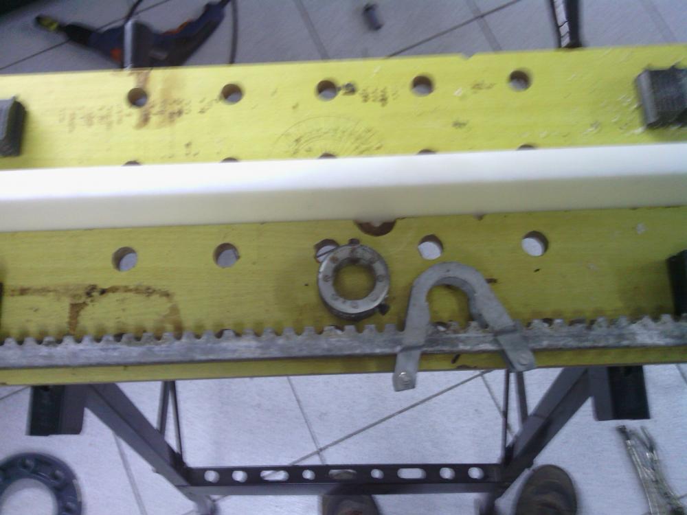

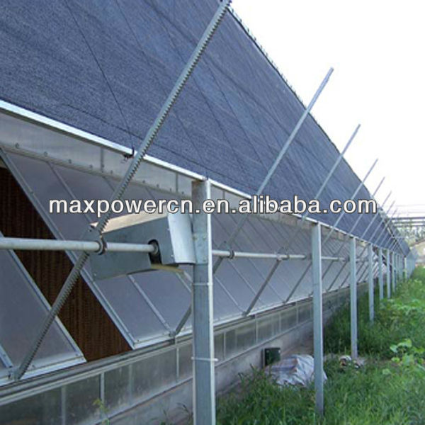

    me he decidido por el sistema de cremallera para la orientación de los paneles he estado haciendo pruebas pongo el video
    https://youtu.be/AEF-hrk0Sh0
    el eje gira cuatro vueltas para hacer el recorrido completo de los paneles solo pude conseguir dos cremalleras en Tenerife no consigo nada mas estas cremalleras miden 60cm y quedan justas en el recorrido
    en una empresa de almeria las tienen de un metro curvas y rectas me puse en contacto y estoy pendiente de saber los costos del envio a canarias esta es la cremallera Nombre:  n-cremallera_recta_2mm_y_curva_1.10_bastidor[1].jpg
Visitas: 463
Tamaño: 11,2 KB pedi también estos cojinetes Nombre:  n-cojinete_recto_para_tubo1[1].jpg
Visitas: 437
Tamaño: 9,6 KB también pedi este piñon con su cadena todo esto va metido den un tibo de 1 pulgada Nombre:  n-plato_4[3].jpg
Visitas: 433
Tamaño: 9,5 KB pongo unas fotos como van montadas estas cremalleras en los invernaderos para abrir y cerrar las ventanas construccion seguidor solar vertical mecanica-rack_and_pinion_gearmotor_for_greenhouse-1-.jpg
    construccion seguidor solar vertical mecanica-rack_and_pinion_for_greenhouse_roof_window-1-.jpg
    construccion seguidor solar vertical mecanica-sistema-ventilacion-murcia-27601___2065_mery_joe-1-.jpg

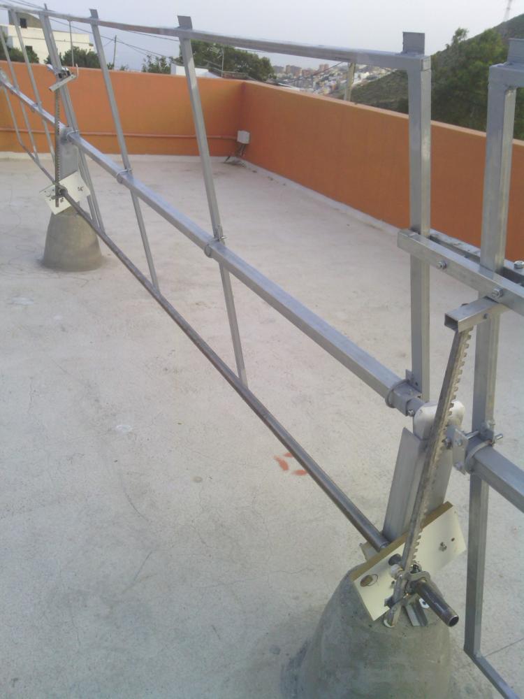

    ¿y no te hubiese sido más fácil utilizar actuadores electro-mecánicos? Ya llevan el motor, la reductora y los finales de carrera.
    Yo utilicé uno en el seguidor solar que me hice hace un tiempo (y que luego quité )). Lo puedes ver aquí.
    Y aquí los vídeos.
    https://www.youtube.com/watch?v=Ri1w...layer_embedded
    https://www.youtube.com/watch?v=Xgzt...layer_embedded

    carlos ya había visto tu video buen trabajo había pensado en un actuador pero tengo que poner como minimo 2 ya que el eje a mover tiene 9 metros y tendría 9 placas y creo que esos motores en caso de ponerlos a trabajar en un principio irían bien pero con el tiempo
    uno de los dos motores daría mas vueltas o menos con respecto al otro ya que no están sincronizados aunque tengan final de carrera
    de todas formas el material me sale 60e tengo un piñon pequeño que pienso acoplarlo a un motor de limpia parabrisas que ya trae una reductora y con una cadena que va al piñon grande que a su vez hace de reductora y el piñon grande va acoplado directamente a una tubería de 1 pulgada y en esta tubería podre poner las cremalleras que quiera y actuaran todas a la vez
    en los invernaderos llevan mucho tiempo utilizando este sistema y los he visto montados con ventanas de cristal y con las cremalleras repartidas cada cuatro metros
    2.268
    ... creo que esos motores en caso de ponerlos a trabajar en un principio irían bien pero con el tiempo
    los motores se sincronizaran solos, pues si uno se queda atras el otro se sobrecarga un poco viniendose abajo y se compensan, eso sí en ese caso uno puede que consuma algo mas que el otro.
    ago 2010
    alicante
    5.317
    Iba a responder que tenías toda la razón con lo de que "... creo que esos motores en caso de ponerlos a trabajar en un principio irían bien pero con el tiempo uno de los dos motores daría mas vueltas o menos con respecto al otro ya que no están sincronizados, pero después de leer a SOLFLITOS...pienso que lo más probable es que ocurra como él dice. No se , la verdad es que habría que verlos trabajar para ver lo que hacen.
    Desde luego, tal y como lo has pensado, no hay fallo de "sincronización".
    Pero no me expliqué bien, mi idea no iba por ahí, mi idea es no poner plato dentado, ni motor-reductor. La idea es soldarle una palanca al tubo central, y a la otra punta de la palanca acoplar el actuador. Más que nada porque con un actuador lo tienes todo incluido, y no tienes que andar poniendo finales de carrera ni cadenas ni cremalleras ni tubos de 1".
    Como tu mejor veas.
    Última edición por carlos6025; 20/05/2015 a las 22:13 Razón: Rectificar y añadir
    feb 2015
    canarias
    23
    carlos se a lo que te refieres pero son 9 meros de placas solo sujetas por uno de los extremos seguro que el actuador aguantaría pero
    en el otro extremo no se como se comportaría con alguna brisa creo que tendería a fluctuar por muy rigido que sea el tubo central

    La torsión que pueda sufrir el tubo central también la puede sufrir el de 1".
    El problema de un sistema equilibrado como el que estás haciendo es precisamente ese, que está equilibrado. Cuantos más "pasos" o mecanismos haya desde el punto donde se aplica la fuerza (el motor) hasta la unión de la última cremallera, más holguras tendrás. Sobre todo entre el piñón del motor-cadena-plato grande. Por muy tensa que esté la cadena, siempre habrá holgura. En las cremalleras le pasa lo mismo, siempre hay una pequeña holgura entre los dientes y la cremallera.
    En el seguidor que yo tenía, la cadena estaba tensa. Pues aún así, cuando hacía viento, el eje vertical central oscilaba a un lado y otro unos milímetros, lo que se traducía en unos centímetros en los extremos de la estructura que soportaba los paneles.
    En los invernaderos eso no ocurre, porque el sistema no está equilibrado, y el propio peso de las ventanas constantemente están haciendo fuerza sobre las cremalleras. Todo se mantiene "tenso".
    Sin embargo, con un actuador solidario al eje central horizontal, en el punto central de los 9 metros, la holgura puede ser prácticamente cero. Por supuesto que la torsión del eje central es inevitable.
    La ventaja que tiene tu sistema de cremalleras es que hay una des-mutiplicación entre el tubo central y el de 1", con lo que la holgura se atenúa.

    carlos entiendo tu explicación pero ya he comprado el material se que cunanto mas pasos y mecanismos haya desde el principio al final mas holgura habrá el piñon y la cadena no se si la usare pero como hice el pedido a la península aproveche para traerlos y hacer pruebas tengo una reductora pequeña probare para
    girar la tubería de una pulgada
    el actuador que pusistes es de 60cm que peso soporta y donde lo compraste

    Por cierto, ¿en qué dirección has colocado el eje? ¿Norte-Sur o Este-Oeste? Para Canarias entiendo que el eje de Norte a Sur mejor, osea para dar inclinación o al Este o al Oeste (seguimiento azimutal). Para península desde luego no sería opción y de poco serviría el seguidor, pues habría que ponerlo con el eje de Este a Oeste y entonces sólo sirve para ajustar la inclinación hacia el sur que con pocos ajustes anuales ya lo tienes bastante optimizado.
    ago 2010
    alicante
    5.317
    Para la península, también eje Norte-Sur, pero inclinado 35º. Te saca prácticamente lo mismo que un seguidor 2 ejes.
    El tema de los seguidores es que, para una aislada, poco te alivia. Optimizando, en invierno ganas poco con respecto a fijo, sobre un 15% más. En verano ganas mucho, sobre un 45% más, pero de poco te vale
    En canarias es diferente. En invierno se obtiene menos ganancia que en la península.
    No es mi intensión desanimar, pero tal y como lo tiene PALMERO24 (eje sin inclinación), muy poco va a ganar. Incluso puede ser que pierda, dependiendo del lugar. Siempre hablando del invierno.
