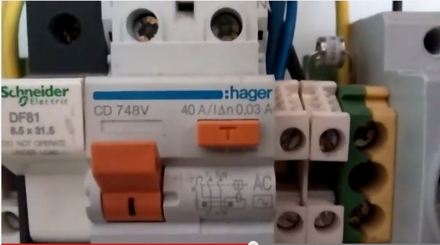

Adjunto fotos de un tubo de descarga de gas en plena actuación, y si, hace saltar el diferencial si el descargador esta conectado entre la fase y la tierra ( por razones evidentes):
Antes de conectar el inversor:
Archivo adjunto 12613
momento de la descarga:
Archivo adjunto 12614
capturadas del vídeo que lo he subido al ytb:
https://www.youtube.com/watch?v=qgbrK3kG5z0
Cabe añadir, que tras 2 ó 3 descargas en este modo ( ignoro la intensidad y la duración) ya no funcionan más, pero ese es su cometido, sacrificarse para proteger al sistema ya dispositivos mucho más caros. No llegan a 0,50€ su precio.

El fogonazo es interno, del gas que contiene el tubo, sólo sale el resplandor y a simple vista no se ve tanto, la cámara parece que captura más luz que el ojo humano o es tán rápido que no se ve tanto.
Después no he visto nada chamuscado, ni alrededor ni en el propio dispositivo.

Exacto, quedan inertes. El problema es identificar cuando se han 'agotado' . Recuerdo que en el datasheet de otra marca si que ponía que tenían indicador, intentaré encontrar cuales son y ya pondre la referencia si la encuentro.
También aclarar que la intensidad del fogonazo no será proporcional a la energía que disponga para disipar pues el dispositivo tiene un límite a partir del cual se 'agota' , depende de donde venga la perturbación. En este que he capturado, he colocado un descargador de menor tensión para forzarlo a descargar y observarlo, aunque había montado aunque no visto en funcionamiento en 'vivo'.
Este que se ve descargar es de 350V, pero el problema es que tienen una tolerancia bestial de +-30% según el fabricante. Para una tensión de 230Vac, calculo que se deberían montar de 400 o 470 V, para que no descarguen esporadicamente.
No he localizado el descargador que supuestamente tenía una especie de indicador de 'fatiga' o de desgaste. Visto lo visto, dos fabricantes, Bourns ( el probado) y el otro EPCOS, este último en el datasheet indica literalmente :
Surge arresters may become hot in the event of longer periods of current stress (danger of
burning).
Los voy a montar en duplicado ( mayor potencia) en una cajita metálica estanca, con pasa-muros aislados para los terminales. No quiero correr el riesgo de un posible recalentamiento o incendio posterior, aunque creo que el colocarlos entre tierra y fase va a disparar el diferencial en décimas de segundo como he podido comprobar y es quasi imposible que se recalienten porque no les dará tiempo.
Dos seguridades mejor que una, las precauciones y seguridades mejor por duplicado que no simples.
