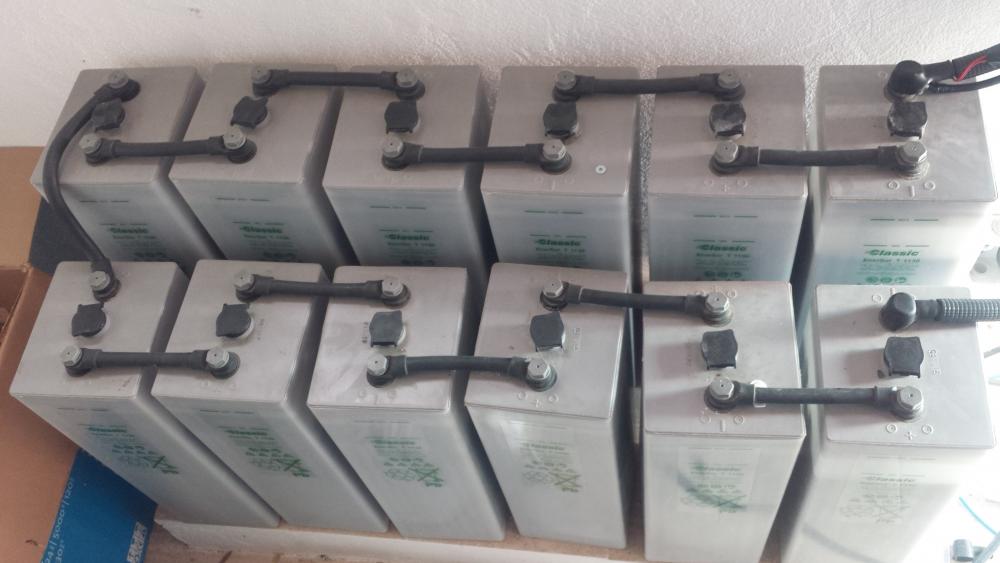

No se lo que a podido pasar,todo funcionaba del 10...
Pero de repente tanto regulador como inversor no me cargan baterías.
Puede ser que se allá quemado algún cable?
No obstante después os mando fotos para que opinéis.

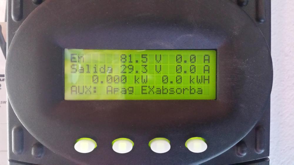

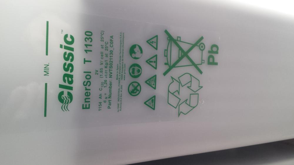

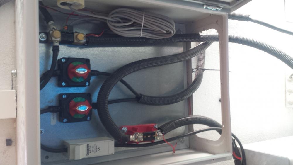

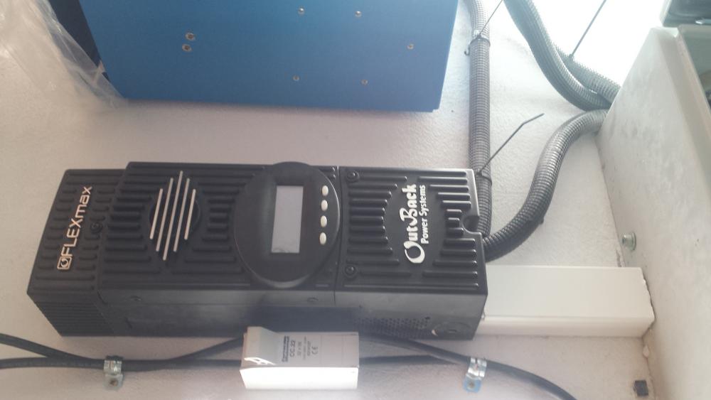

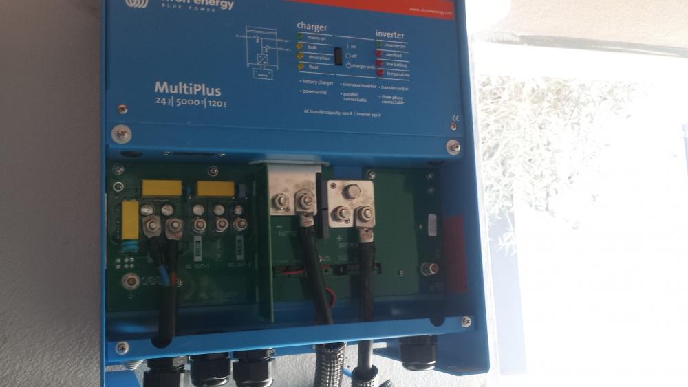

Pues e hecho ya varias fotos de la instalación,ahora esta todo apagado y no funciona,
Haber que pensáis Archivo adjunto 12378Archivo adjunto 12379
En serie de 2 y cable 25mm de sección hasta regulador. Archivo adjunto 12380Archivo adjunto 12381regulador inactivo,solo funciona cuando pongo a cargar X inversor.Archivo adjunto 12382Archivo adjunto 12383baterías no cargan, ni con regulador ni inversor. Archivo adjunto 12384Archivo adjunto 12385

No lo entiendo. Las baterías están descargadas y tienen 29.3V :confused:
A ver si se te ha desconectado algún borne de la batería.
Veo que tienes monitor de baterías. ¿Qué tensión te marca?
¿Puedes medir con un multímetro la tensión de las baterías en los mismo bornes de ellas, y vaso a vaso?

E medido el total de baterias y me da 10v,luego me e puesto a medir batería a batería y da 2v.
Es posible que se alla ido alguna batería ?
Fallará algún cable o borne?

Mide todas las baterías en reposo, habiéndola desconectado de inversor y cargador al menos dos horas, pero tanto voltaje como densidad y pásalos.
Aquí veo dos posibilidades, que la batería esté sulfatada o que un elemento esté en corto. Esas dos opciones son plausibles ya que el regulador te detecta una batería de 36V y eso es porque el voltaje, al estar sulfatada o un elemento en corto, te sube hasta las nubes, por encima de 32V o más. Por ello tampoco no te carga el Multi.
Como tienes configurado el Multi para que te permitiese descargar el 100% (en el caso de que estuviesen sulfatadas)?
Pues si que es raro que midas 2V en cada vaso, habiendo 12 vasos, y la suma sea 10V:confused:
Y cuando has medido 10V, ¿qué tensión te marcaba el regulador?
Prueba medir las 2 mitades de la bancada por separado, a ver si hay diferencia.

Pues ya está arreglado.
Después de hacer lo que me habéis dicho de mirar posibles cortos en los cables,efectivamente era eso,lo he cambiado y esta funcionando,las baterías si estaban cargadas,el problema era el dichoso cable.
