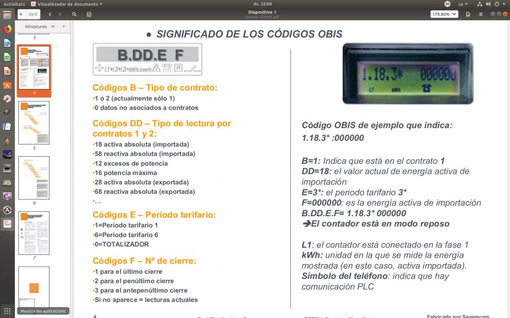

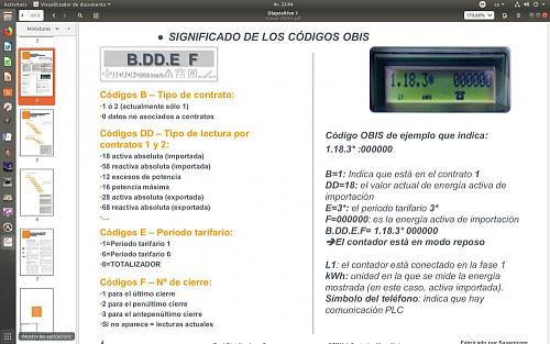

  18. #68
    oct 2014
    Masquefa
    351
    Predeterminado Re: Necesito ayuda para desconectarme de las electricas
    Una imagen vale más que mil palabras (de las mías) y además responde a todas tus preguntas....
    Tal como te comenta el_cobarde, deberíamos (todos) mirar la energía activa exportada. Adjunto foto del contador de endesa (enel)......si alguien quiere el manual, lo tengo disponible.
    Venga!!! Todos a mirar el 1.28.x en el contador :-)
    Saludos,
    Francesc.

    Hola Francesc,acabo de mirar mi contador digital y no hay ningún apartado 1,28
    Enviado desde mi Mi A1 mediante Tapatalk

    Muy buena sugerencia, Francesc. Y muy interesante para mí, porque mi Infini V indica constantemente 2-4A de reactiva
    Mi contador inteligente me dice los siguientes códigos OBIS:
    - 1.18.1 (kWh) energía activa consumida (período punta) ... 24695 kWh
    - 1.18.2 (kWh) energía activa consumida (período valle) ... 15473 kWh
    - 1.58.1 (kVARh) energía reactiva consumida (período punta) ... 651 kVARh
    - 1.58.2 (kVARh) energía reactiva consumida (período valle) ... 469 kVARh
    - 1.12.1 exceso de potencia desde el último cierre de facturación (período punta) ... 0 kW
    - 1.12.2 exceso de potencia desde el último cierre de facturación (período valle) ... 0 kW
    - 1.16.1 potencia máxima cuartohoraria consumida (kW) (período punta) ... 3.2 kW
    - 1.16.2 potencia máxima cuartohoraria consumida (kW) (período valle) ... 2.1 kW
    - 1.28.1 (kWh) energía activa exportada (período punta) ... 8 kWh
    - 1.28.2 (kWh) energía activa exportada (período valle) ... 2 kWh
    - 1.68.1 (kVARh) energía reactiva exportada (período punta) ... 11 kVARh
    - 1.68.2 (kVARh) energía reactiva exportada (período valle) ... 6 kVARh
    - 1.22.1 (kWh) exceso de producción (período punta) ... 0 kWh
    - 1.22.2 (kWh) exceso de producción (período valle) ... 0 kWh
    - 1.26.1 Potencia máxima cuartohoraria exportada (kW) (período punta) ... 0 kW
    - 1.26.2 Potencia máxima cuartohoraria exportada (kW) (período valle) ... 0 kW
    Consecuencias:
    - Apenas tengo potencia activa exportada (1.28.x; 10kWh); es decir, el "vertido cero" del Infini V funciona muy bien
    - Pero tampoco tengo reactiva exportada (1.68.x; 17kVARh); es decir, el Infini V apenas exporta reactiva
    - No hay exceso de consumo ni de producción (1.12.x y 1.22.x): ambos 0 kWh
    - La potencia máxima consumida en 1/4 hora (1.16.x) es 3.2kW; pero la exportada es 0 kW ...
    Si la distribuidora ve solo estos datos, no tiene porque sospechar de que yo tenga un sistema FV
    Es decir, parece que yo no corro peligro de recibir una carta certificada de Endesa como tú
    Lo que más me complace, es que la activa y -en especial- la reactiva exportadas son mínimas! Es que los 2-4A permanentes de ractiva que me indican mis amperímetros, sumarían ~7kVARh de reactiva en 24 horas, es decir, ~700kVARh en los 3 meses que tengo el Infini. Pero el contador inteligente ha contabilizado solo 17kVARh exportados! Un aplauso para el Infini V !!
