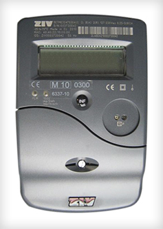

    Desde anteayer tengo un nuevo equipo electronico en mi casa...
    Mi antifuo contador de disco ha sido defenestrado y, en su lugar, me han puesto un bonito ZIV
    Nombre:  contadores_homologados11.jpg
Visitas: 2951
Tamaño: 43,9 KB
    Me he estado informando de como van estos cacharros, y la verdad es que no se puede jugar con ellos. Basicamente por que estan conectados permanentemente a la estación transformadora, y se enteran de todo los de la compañia.
    El caso es que con mi viejo contador los consumos de StandBy no movian la rueda, y eso a final de més es un pico.
    Por lo tanto, este año quiero eliminar esos watios/h de la factura aunque no pueda calentar el ACS.
    Creo que con 250w/h me comeré los standby y algo mas durante el dia que compensará los que no me coma durante la noche.
    Creo que el contador hace registros cada 15 minutos, segun el PDF de la propia compañia, y imagino que es cuando el saldo de lo consumido - lo vertido debe ser 0.
    http://www.meteringsolutions.ziv.es/...TM0803Av01.pdf
    La pregunta es, segun leo en la doc., El contador es capaz de detectar la dirección del consumo, y activar una alarma.
    Detectará alarma aunque el bloque sea 0 si ha habido vertido?

    Esos 15 minutos no tiene nada que ver con lo del saldo consumido/vertido. Es el tiempo en el que se registra la máxima potencia consumida. Hay contratos en los que te cobran un plus si te pasa de la potencia contratada. Los 15 minutos es el tiempo donde se integran las potencia para saber si te pasas de lo contratado.

    Gracias Carlos,
    Hablé con el que se encarga de gestionar los contadores, que aqui la luz es municipal, y me dijo que estos equipos llevan su ICP integrado. Si te pasas de la potencia contratada salta el ICP interno del contador. El ICP externo ya lo puedo tirar. Lo dejare como "general".
    Espero que no taren muy justo el tema pues hasta ahora con 4,4 podia hacer funcionar el soldador de electrodos...
    He comprado un medidor de potencia, y espero a ver que consumos reales tengo y como los cuenta el ZIV. Así sabré que placa es la idonea para eliminar los consumos permanentes. Basicamente durante las horas de sol no andamos por casa, es lo que tiene tener trabajo, y me gustaria ahorrarme esos kw.
    Como me indicasteis he estado mirando los zerobox y parecidos, pero no me acaba de gustar como trabajan. Existe algun sistema que inyecte tension a la instalación y que se ajuste a la demanda sin llegar a enviar nada por la acometida? Es que me huele que este medidor sabe si hay vertido y lo indica. Y esa indicación llega ipso facto al ordenador del ayuntamiento.
    No seria mas problema si el ayuntamiento hace la vista gorda, y si el contador no suma lo consumido con lo vertido, que no me fio de nada.
    Leyendo el manual, veo que si sabe distinguir entre lo que entra y lo que sale por el contador.
    El modelo de contador
    5CTM
    que se describe en este manual dispone de la siguiente
    estructura de acumuladores para cada uno de los contratos:
    Energía activa consumida total
    Energía activa generada total
    Energía reactiva cuadrante 1
    Energía reactiva cuadrante 2
    Energía reactiva cuadrante 3
    Energía reactiva cuadrante 4
    Energía activa consumida tarifa x
    Energía activa generada tarifa x
    Energía reactiva cuadrante 1 tarifa x
    Energía reactiva cuadrante 2 tarifa x
    Energía reactiva cuadrante 3 tarifa x
    Energía reactiva cuadrante 4 tarifa x
    por lo que entiendo que diferencía entre una y otra y las pone en distinto "paquete" de medida, como hace con la reactiva. Por ello creo que no funcionarian los zerobox y similares.

    Gracias Carlos,
    Me temo que esos ICP integrados son bastante más precisos que los externos que hemos tenido hasta ahora
    Cita Iniciado por nargoni;287526
    Como me indicasteis he estado mirando los zerobox y parecidos, pero no me acaba de gustar como trabajan. [B
    Existe algun sistema que inyecte tension a la instalación y que se ajuste a la demanda sin llegar a enviar nada por la acometida?[/B] Es que me huele que este medidor sabe si hay vertido y lo indica. Y esa indicación llega ipso facto al ordenador del ayuntamiento.
    Hay algún hilo que habla del tema, pero por lo que he podido leer, el asunto está complicado para que el contador no se entere de nada
    Como no quieras poner un semi-aislada pequeña, para los pequeños consumos...

    Mide bien el standby que tienes, a ver si se queda en más de 250 W y te olvidas de poner cualquier medida para evitar el vertido a red.
    Como dice Photon para inversores de más potencia lo hay, si el contador fuera tuyo hasta que lo podrías usar para decirle al inversor de bajar la producción o no, supongo.
    Cualquier medida comercialmente disponible para aprovechar el excedente se basa en la modulación de una resistencia que técnicamente es haciendo un balance neto de medias ondas, pero se ve que los contadores no van tan finos como para registrar si llegas a verter por tiempos tan cortos, funcionan haciendo balance de cubos como explicó Carlos.
    Tampoco me preocuparía por si detectan cantidades mínimas de vertido, pues creo que puede pasar perfectamente incluso cuando no tienes ninguna instalación de generación conectada a red por la potencia reactiva (apagando un consumidor inductivo, el aparato devuelve la energía guardada en el campo magnético a la red).
    Antes de meter mucho chisme para no inyectar que sube el coste, me pensaría si merece la pena aislar parte del consumo y usar excedentes para agua caliente (ya teniendo el depósito).
