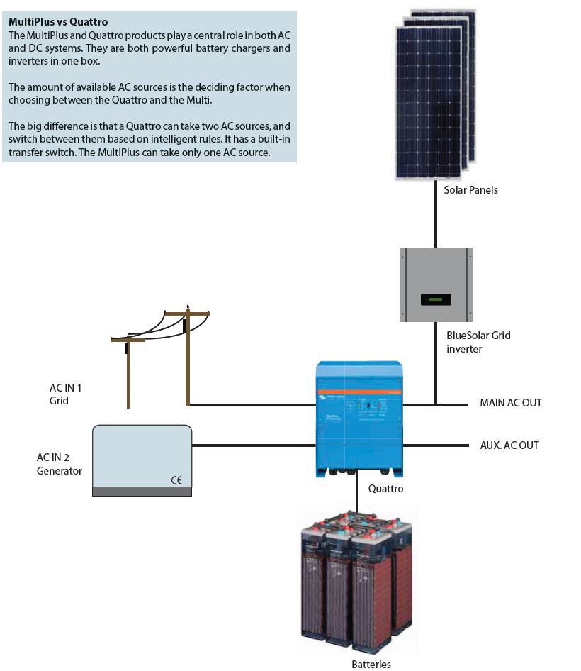

Buenas soy nuevo en el foro, ahora mismo estoy realizando una instalacion autonoma con un victron quattro generador i inversor en el bus de alterna del victron (inversor/cargador). Tengo las mismas dudas que el resto y he leido mil y una teoria.
Mi idea con la instalacion es hacer un tierra para los paneles (Pica 1)
Hacer una tierra comuna para el inversor, el victron quattro y el generador. (Pica 2)
Aqui es donde empiezo a dudar , no se si en la pica 2 conectar tambien la bateria (24 V 1000 Ah), leyendo de todo, una gente lo hace mediante el polo (+) y otra el (-), un buen lio.
La ultima duda que tengo es sobre si necesito poner o no el diferencial despues del quattro, despues del inversor o si el diferencial de la casa ya haria el trabajo y no lo necesitaria (abajo pongo el esquema, no estara conectada a red por lo que una entrada del victron estara vacia).
Por ultimo adjunto un link sobre un manual muy detallado INGLES :-( (algo antiguo pero sirve) que trata sobre mini redes mediante generadores, pero algunas partes , entre ellas las de protecciones, sirven par auna instalacion solar y son muy claras y especificas explicando todo el tema de tierras, diferenciales etc.. ( a partir de la pagin 122) :
wds.worldbank.org/external/default/WDSContentServer/WDSP/IB/2000/12/15/000094946_00112305412326/Rendered/PDF/multi_page
Que pensais de mi tierras y diferencial?
