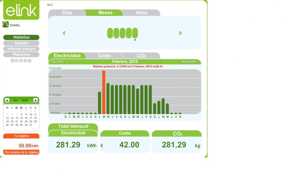

Auditoria energética en casa:
Los cuatro últimos días solo he tenido que prescindir de los calefactores eléctricos para bajar el consumo sin hacer esfuerzos por debajo de 10 kw:
(Se la recomiendo a todo el mundo. Gracias al efergy me di cuenta que los 3 splits en casa estando apagados consumen solitos unos 230wh, así mas de 5 años........patrocinado por general electric inverter y su....p)
Archivo adjunto 12285
La independencia está mas cerca.....
