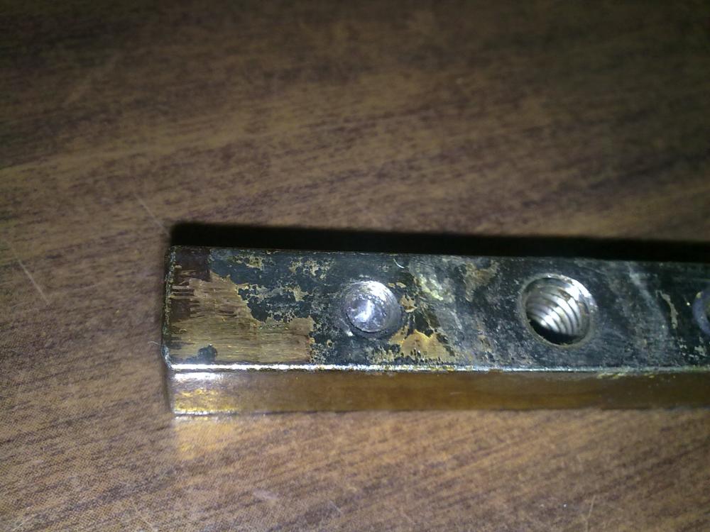

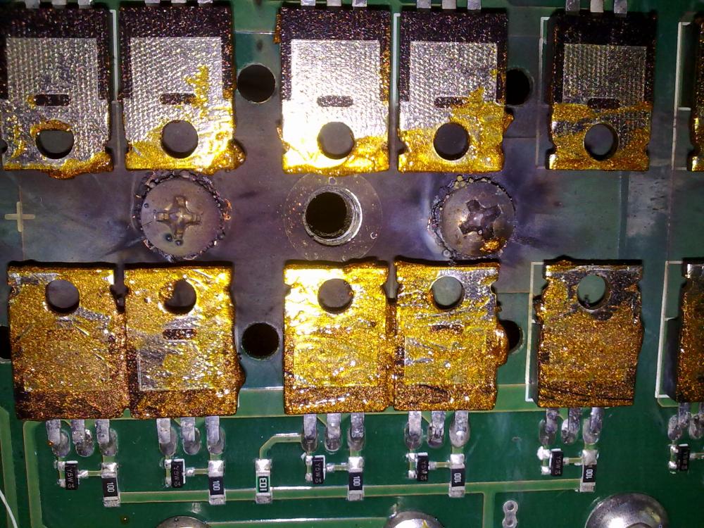

    Los Solener siempre han tenido fama de robustos, simples como un botijo, pero duros como un camión.
    Yo añadiría 'volátiles':

    Predeterminado Re: Opinión prestaciones Inversor Effekta
    ¿Qué pasó? ¿Sobre-calentamiento?
  3. #28
    Invitado Invitado

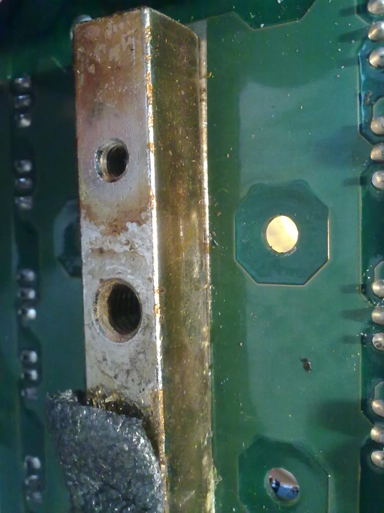

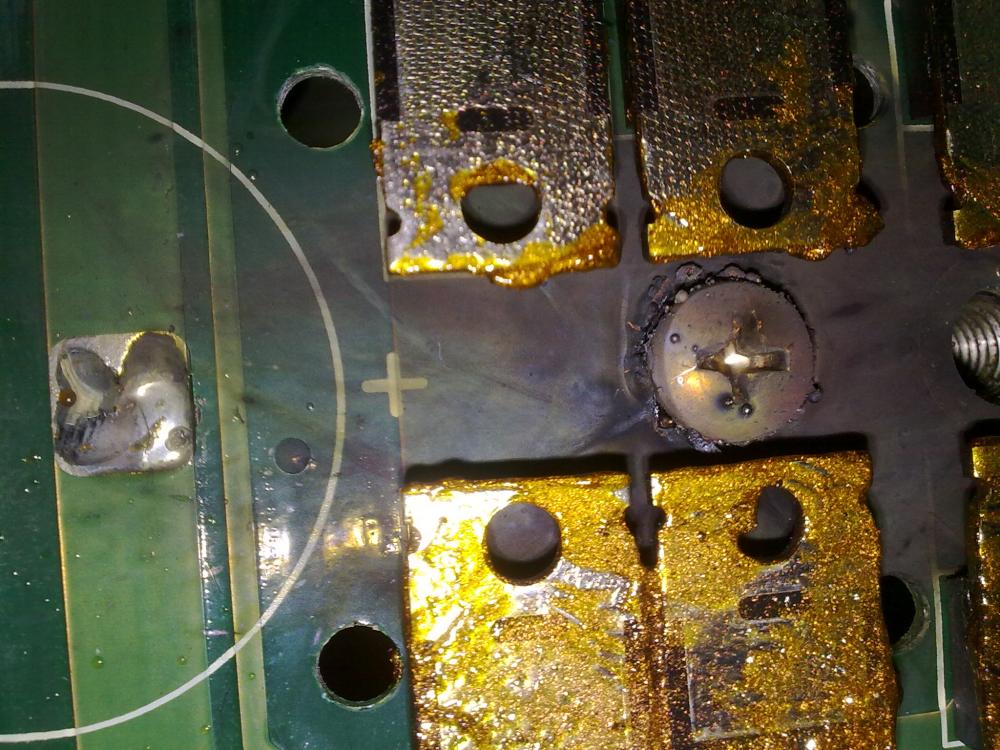

    No, no fue eso, además estos inversores en teoría tienen alarma por sobrecalentamiento ( y supongo que desconectan, aunque no lo he experimentado todavia ).
    Básicamente, el problema fue una cuestión de control de calidad en el montaje de la barra colector que hay detrás del circuito impreso destruido. Ese colector creo recordar que es el que va al devanado de BT del trafo.
    Ese colector, seguramente no estaba bien apretado, ademas tendría que haber hecho muy buen contacto con el circuito impreso ( descubierto para tal fin), pero debajo estaba lleno de una especie de resina, con el resultado de muy mal contacto a traves del PCB, la intensidad sólo debia circular a traves de esos tornillos, esto y al tener el inversor en modo de detección de carga , debió coincidir con el arranque del compresor de una nevera combi.... evidentemente después de esto ya no utilizé la detección de carga ( la puse con umbral mínimo con lo que siempre esta conectado). Tras reparar el PCB como pude, volvió a funcionar correctamente, no se averió ningún componente más en esa ocasión.

    OK. Entiendo. Lotería...quiero decirrrr...control de calidad
