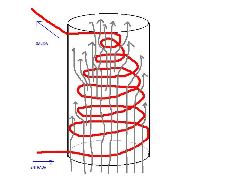

Hay que pensar que, en el caso de un serpentín tal y como lo estamos planteando (cobre alrededor del tubo, ya se por dentro o por fuera), el contacto con el humo o aire caliente es mínimo. Digamos que el humo caliente "pasa de largo". Por eso no se puede obtener muchas calorías de ese sistema. Solamente que el tubo de humos estuviese en horizontal o por lo menos a 45º, ya se ganarían algunas calorías más.
Otra opción interesante es un serpentín en pirámide (mayor diámetro abajo que arriba, con las espiras algo separadas, y dentro del tubo. En ese caso el humo no tiene más remedio que "tropezar" con las espiras y transmitir más energía térmica al cobre.

hola carlos he estado mirando lo del serpntin alrededor del tubo de salida de humos de la chimenea y queria preguntarte si es eficente este sistema . Vamos que si se nota algo
Veras yo tengo que cambiar la salida de humos porque me reboca el humo y habia pensado en hacer algo parecido a lo del serpentin alrededor del tubo de la chimenea pero yo quiero hacer un bypas en el termosifon he intentar hacer que recircule el agua utilizando el mismo efecto termosifon y el agua que caliente de la chimenea vaya al primario del termo solar y como hay ya hay vaso de expansion y valbula de seguridad no habria que hacer nada mas que conectar el tubo de cobre del serpentin al termosifon .Que te parece , como lo ves

A ver. No cabe duda de que algo de calor se transmite del humo caliente al agua del serpentín, pero te aseguro que no es mucho. El problema radica en que no existe un contacto íntimo entre el cobre del serpentín y el tubo de humos. Otra cosa sería si el tubo también fuese de cobre y el serpentín estuviese soldado al cobre en todo su recorrido.

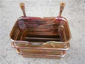

Si te fijas en el serpentín de un calentador de butano, todo está pensado para obtener el máximo rendimiento, para aprovechar todas las calorías posibles de los humos calientes de la combustión del gas:
- Un tramo del serpentín está en horizontal.
- Lleva unas aletas de aluminio o cobre para absorber el calor.
- El resto del serpentín está soldado en todo su recorrido al cajón que hace de tubo de humos.
- Todo es cobre o aluminio, que tienen un gran coeficiente de conductividad térmica.
Archivo adjunto 12141
Si el serpentín lo vas a hacer tú, te aconsejo que lo hagas en forma de pirámide y lo metas dentro del tubo, todo de una pieza, sin empalmes, con las espiras algo separadas para que el humo pueda pasar entre ellas. Algo parecido a esto:
Archivo adjunto 12139
Lo que entiendo que quieres hacer es que el serpentín sustituya al panel, con 2 llaves para hacer el cambio. En principio sí debe funcionar, mientras el serpentín esté más bajo que el acumulador y, sobre todo e imprescindible, que el recorrido del tubo de salida del serpentín hasta el acumulador, sea ascendente en todo momento, lo más vertical posible, y si es posible, que no tenga tramos en horizontal. En cuando tengas un tramo descendente, se acabó el termosifón, el agua no va a circular por si sola. Y todos los tubos bien aislados para que no pierdan calor. Y los tramos de unión entre serpentín y acumulador, de un diámetro generoso, mejor de 22 que de 15, si son de cobre.

muchas gracias por la respuesta . Pero hay un problema y es que al meter el serpentin en el interior del tubo se camulara el hollín y me seria muy dificil por no decir imposible poder limpiar la tuberia ya que el tiro es de obra y la chimenea es de casete insertable .
Lo veo una buena opcion a corto plazo pero un dolor de cabeza a largo plazo .Aun asi tb tengo otro problema dices que la tuberia para hacer efecto termosifon debe estar lo mas vertical posible y para conectar al termosifon tengo una tirada de unos 5 metros casi horizontal .Posiblemente sea mejor plantearme en instalar otro intercambiador
Re: Objetivo Aislado (III): Estudio de instalacion
Lo de la tubería en horizontal se puede solucionar con una pequeña bomba de circulación. Te quitas todos los problemas de las tuberías.
Lo del hollín...bueno, yo creo que depende como hagas el serpentín. Tampoco tienes porque hacerlo muy "cerrado". Las espiras que queden abiertas para que el hollín caiga por su propio peso pasando entre ellas. Tampoco creas que vas a tener más hollín por culpa del serpentín.
Te lo digo porque yo tengo un serpentín parecido al dibujo, dentro del tubo, también en un insertable, desde hace 3 años. La estufa la enciendo todos los día del invierno y todavía no he notado que el tiro haya disminuido. Y el tubo de humos tiene 20 años instalado y todavía no ha sido limpiado. De momento funciona (vale, ya se que debería haberlo limpiado hace tiempo...ya lo haréééé...:redface:)
