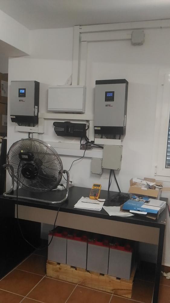

Hola Jiro y a todos,
He terminado la instalación, como dice en el otro hilo después del cambio de reguladores no me dado tiempo de hacer el cambio de magnetos y pase el verano con el Classic 150 capado a 27A para que no saltara el magneto de 30A. Pero a finales de septiembre empece a notar que ya muchos días no llegaba a flotación debido a la bajada de producción.... en fin vino el electricista y se cambio el magneto a uno de 100A y ya el sistema anda holgado otra vez.
Es verdad que el Midnite tumbado a 90º ma entro la espinilla y he buscado por todas las parte por si encontraba otra instalación en horizontal pero nada, y decido que no habría problema:
Tiene 2 ventiladores internos, y también se puede punter para que los ventiladores trabajen en modo Turbo.
Por otro lado me seguía no gustando mucho e invento, y a ello lo añadi un ventilador industrial de 110w apuntado al Classic. En verano las temperaturas del FET y PCB nunca pasaban de los 45ºC. Como los PIP también recibe un choro de viento están muy frescos con el tacto de la mano no siento calor por ninguna parte.
Archivo adjunto 15478

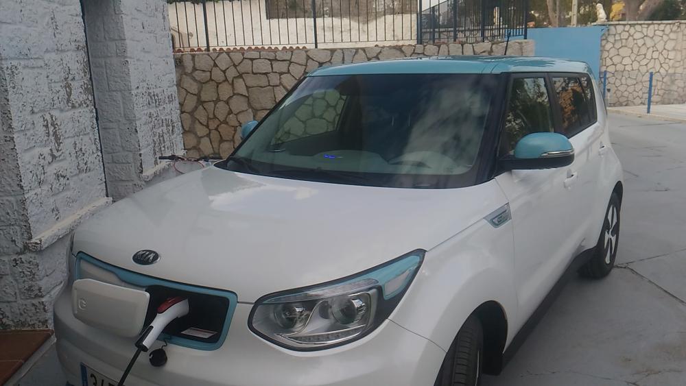

Y esta fue la sorpresa que me dado la jefa este mes.
Archivo adjunto 15479Archivo adjunto 15480
KIA Soul EV, 27kWh de batería con autonomía real de 180km!!!!
Como ya podéis imaginar, ya lo tengo cargando desde la solar diariamente. Llevo la niña al cole y la enchufo sobre las 9am. Tengo programado que empiece a cargar a las 10am sobre la 1pm ya esta cargado y a volar. Lalala la la lala!!!!
Seguiremos, buscare un invento para cargarlo usando excedentes con el Classic 150.

Una pregunta que me hago ¿ Refrigerará bien el Midnite tumbado 90º ?. Pienso que está diseñado para trabajar en vertical y al estar tumbado igual no refrigera como debe.
En la gráfica se ve bien como según avanzan los meses vas tirando menos de red. Ya solo te falta algo mas de bateria para decirles adios

Efectivamente un KIA Soul EV fue la dicha sorpresa. Todavía tampoco me lo puede creer, pero creo que algo tendrá que ver que estoy siempre mirando videos de coches eléctricos en Youtube.
Hacen unos cuantos meses hemos hablado de buscar un I-miev de segunda mano pero no hemos encontrado nada aquí em Málaga. Todos los participantes del programa ZEM2ALL han elegido quedar con sus coches al final del programa. Entiendo que eso le ha convencido, y también cuando las baterías pasaban a flotación yo hacia comentarios tipo: vaya estamos tirando vatios otra vez, con un coche eléctrico estaríamos cargándolo gratis!!!
Me he dado cuenta que sí hay muchos coche de Renault ZE (Fluence, Twizy) por precios muy accesibles ya que mucha gente no quiere seguir con alquiler de la batería y al final tampoco les han dado la opción de comprar la batería.
Por suerte, fuimos probar el Soul EV y nos hicieron la oferta de leasing y también nos comentaron que el coche que probamos estaba en venta con €2500 de descuento. He vuelto a mirarlo en el concesionario y en el historial de consumo me dado cuenta que nosotros efectivamente teníamos estrenado el coche ya que estado en exposición a uno 6 meses y nadie lo había sacado marcaba 19km. Queríamos en otro color pero la vendedora dicho que tardarían 4 meses en traerlo, pues nada ya que el de prueba lo hemos estrenado nosotros mismos decidimos comprarlo sin esperas...
Ya ahora a trastear, lo que busco es usar el Classic para cargar el coche, he visto que tiene opción de desvió de excedentes de acuerdo con el SOC %. Creo que cuando esta la batería a los 90% puede empezar a cargar el coche y por si acaso bajase de los 80% debería parar la carga.
Y de acuerdo con el dichoso protocolo (V2H, vehicle to home) vehículo a la casa, ya he hecho un pedido de una fuente de alimentación 8-60v 12v paso hasta 12-83v 24v 48v 30a. Espero poderla usar para chupar la batería del coche durante las noches de invierno. He comprobado que el transformador de la batería de tracción del coche 400v a 12v es de 1700w. Tengo intención de usar como mucho 250w por las noches solo para mantener las baterías de plomo con buena carga durante el invierno ya que ahora no me llagan para pasar toda la noche.
Otra cosa creo que ahora tocaría añadir otros 1500w (quizás 3000w??) en placas...
Para finalizar, el supuesto ahorro con el coche eléctrico es de unos €70 mensualmente, esto es el promedio que estado gastando en gasóleo mensualmente en los últimos casi 5 años: (68.430 km / €5.162 aquí están incluidos algunos viajes largos que no podre hacer con el Soul EV pero es una base, ya que uso el coche para la cuidad la gran mayoría del tiempo).

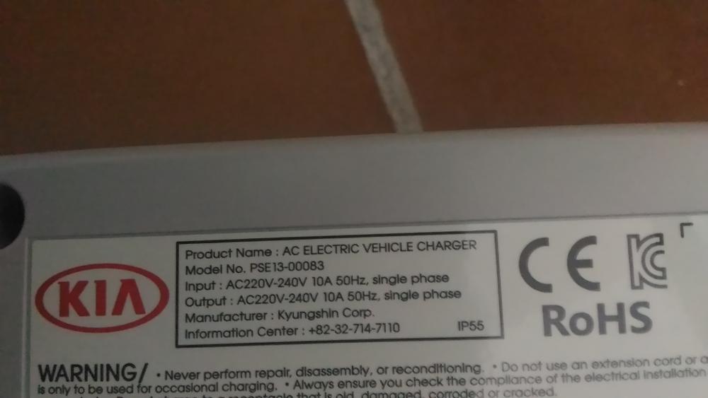

Leo que la potencia del cargador son a 6.6 kw ¿ es correcto ?
Re: Ya tengo placas y inversor - Ayuda con baterías, regulador secundario, suportes, cableado y protecciones
En ese estuve yo con el listado de materiales para la ingeniería que hizo la instalación.
Hola Jiro,
En corto, la potencia del cargador es de 6.6kW.
Explico un poco mas:
En general los coches eléctricos llevan un cargador interno AC/DC, en el caso del Soul EV es de 6.6Kw, viene de fabrica con el denominado cargador de emergencia (a mi parecer no esta bien nombrado, ya que nos es un cargador en si, pero una caja que se enchufa al un enchufe normal, el de la foto, 10A/240VAC) esta caja inteligente se comunica con el coche dando los datos sobre la máxima carga admisible (en este caso 10A, schuko). Uno se puede comprar otros cargadores AC (enchufe inteligentes) como los Wallbox, y en el caso del Soul EV, la potencia máxima admisible es de 6.6Kw. El lado del coche lleva un conector Conector J1772, Tipo 1, denominado Yazaki (Americano/Asiatico) pero también hay el europeo Conector IEC 62196, Tipo 2, conocido como Mennekes.
Después hay los cargadores DC, o cargadores rápidos, en este caso si son cargadores reales, ya que son ellos responsables de controlar la carga de la batería, en mi caso tenia esta opción (Conector Tipo 4, con nombre comercial CHAdeMO) pero la broma se llamaba €3000. Con estés €3000 podría comprar mucha placa o un buen banco de baterías, o alquilar un coche para los muy pocos viajes largos que hacemos en coche anualmente, y a mi parecer la red de cargadores rápidos todavía no esta desarrollada en España.
Por ahora me apaño con el cargador de emergencia, ya que para los pocos kms (40km diarios) que hago con 3 horas de carga ya lo tengo cargado de nuevo. Y tampoco tengo potencia solar disponible para un wallbox de 4.5Kw/6.6Kw. Pero si tengo pensado comprar un cable convertidor Mennekes a J1772 porque la mayoría de los cargadores en los parkings públicos llevan este connector. Y quizás si me aventure a un viajito a Cordoba/Granada/Sevilla/Cadiz/Almeria con el Soul EV.
