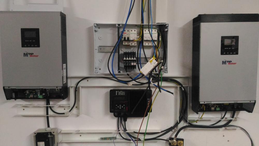

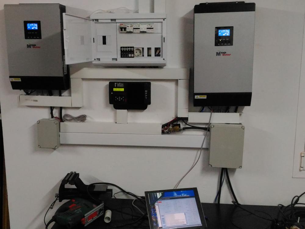

Muy buenas!
Os adjunto unas fotos de la instalación completa. Por favor comentar!
Hoy el KID ha cosechado 8.1KWhr, ya tengo el sistema controlado:

Tiene buena pinta la intalación. Parece que va a quedar muy limpia

Enfin ayer por la tarde se conectaron las ultimas placas y los PIP ya llevan funcionando en paralelo desde el domingo. Ahora mismo tengo todo conectado a las PIP pero 4 cosas chupoteras: cocina de inducción, horno y 2 aires de conducto(los cuales se usan muy poco, solo los días mas fríos y/o calurosos del año...)
Primeras impresiones con los 6Kw de placas entre las 11am y 3pm ahora en el invierno el sistema puede dar fácilmente mas de 4kwh o incluso mas!!! Donde meto tanta energía?
Pues si cometo las blasfemia de calentar agua con el termos eléctrico de 150L, con en el timer se pone desde las 10am hasta las 5pm. Pues si acaso el agua estuviera fría del todo, y el termo estuviera en marcha las 7 horas, esto son 10.5kwh. Quizas la mitad de mi producción... todavía me sobra mucha cosecha.
Ya que la cocina de inducción no esta puesta en solar, he aconsejado la parienta que use una cocina de inducción portátil de 2000w los días soleados (que aquí por Malaga son sus 300 días al año??). Ella por su parte dice que ya deberíamos cortar con la eléctrica definitivamente.

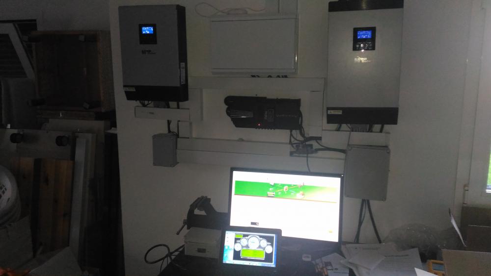

Dejo otra foto del sistema ya terminado (espero yo, que ya estoy pensando si un Midnight classic no me viene mejor que el KID).
Me quedan muchas incógnitas, pero tengo que dar mas rodaje al sistema:

Muy limpia, tu instalación. Enhorabuena, Gustav.

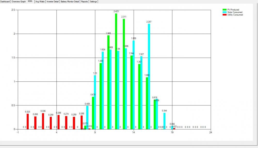

Pues la primera noche en semi-aislada:
Tengo el ordenador conectado al portátil con el MPP solar patrol instalado. En el log dice que se paso a la red a las 7:45am, a las 8:30 eche un vistazo al monitor de baterías y el SOC al 48%. Tengo programado que pase a la red a 45V.
Ahora mismo a las 9:45am se están cargando las baterías a 30A y las baterías están a 57% de carga y sus 53.5V. Volvera a baterias sobre las 10:30 creo yo cuando legue a los 55V programados.
Toca hacer números si me interesa pasar a la red por las noches o cambiar de banco de baterías o añadir a ello?
Mis baterías tienen 6 meses de uso, hasta ahora nunca han bajado de los 80% por las noches. Seria prudente añadir un segundo banco de 260ah?
Si lo hiciera, probablemente dejaría este primero banco en flotación los primero 2-3 meses hasta que el nuevo banco ya estuviera funcionando.
Me planteo un banco de 600ah o incluso mayor como dice el_cobarde?

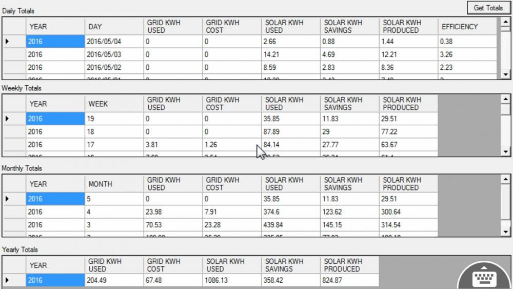

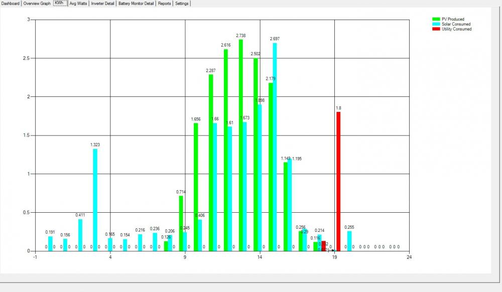

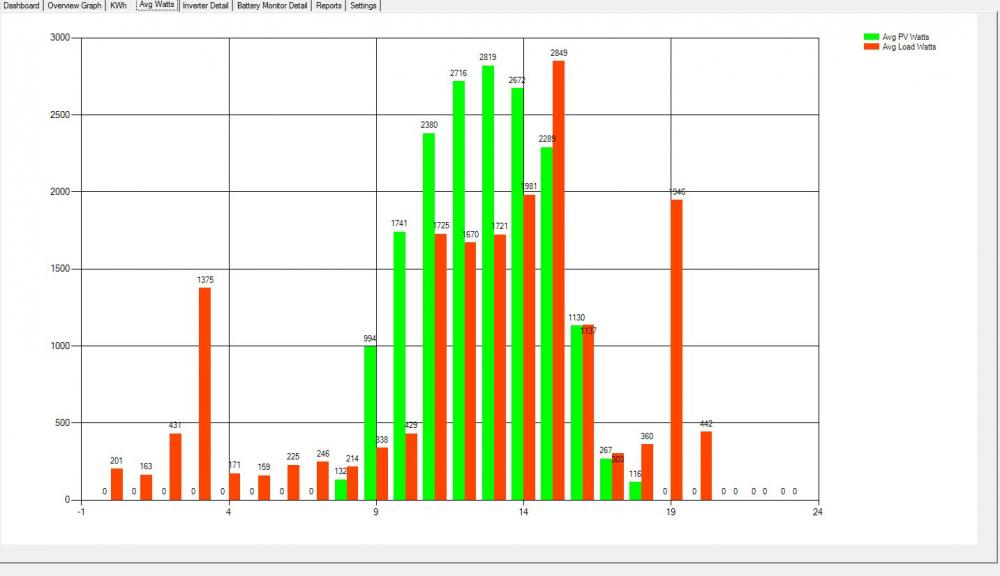

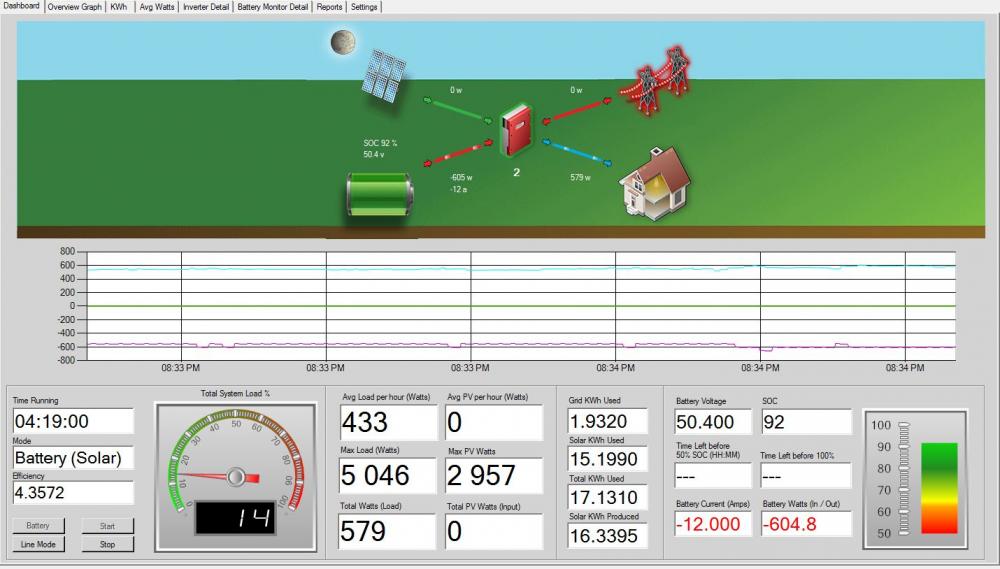

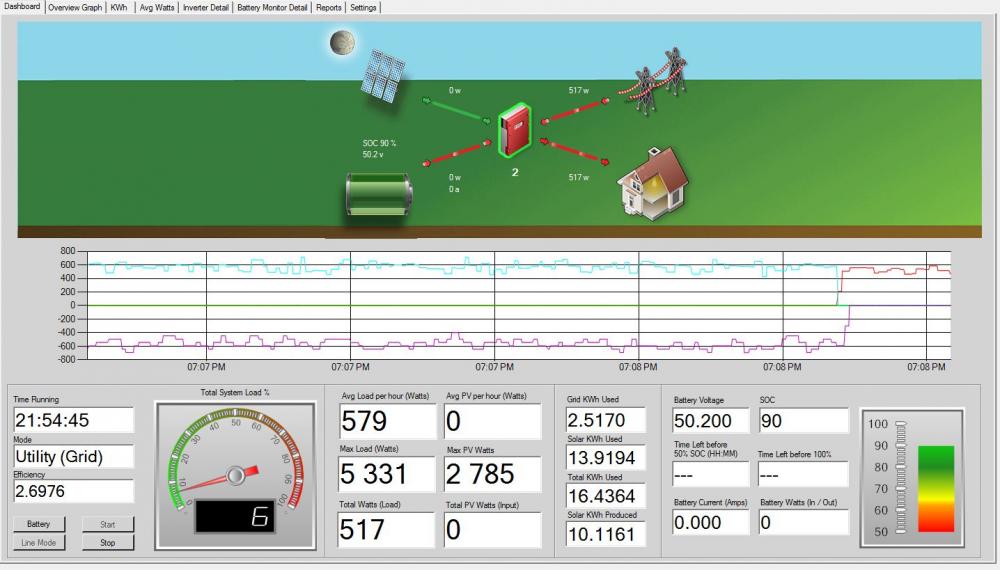

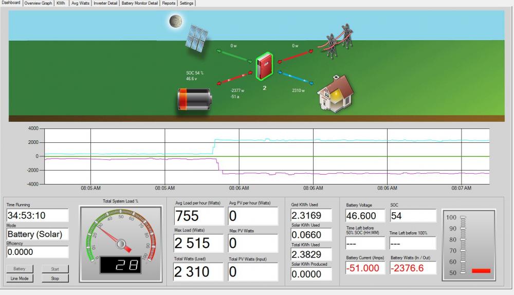

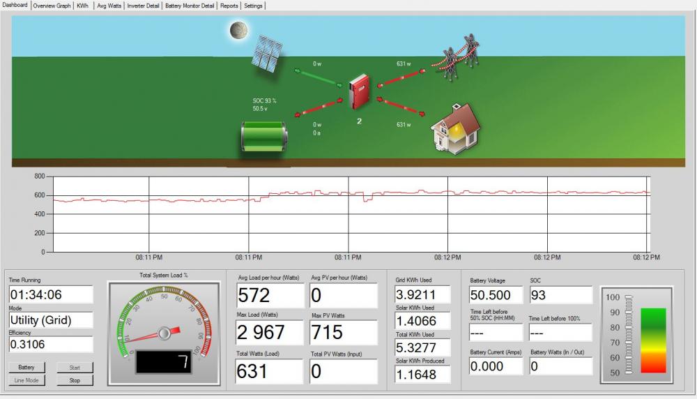

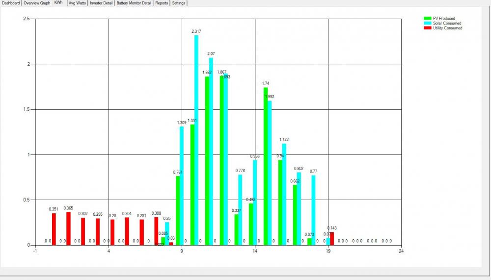

Aquí sigo trasteando con los inversores y ahora finalmente tengo un programita instalado para ver como se portan los inversores!
Hoy ha sido un día de mucho sol, algo de nubes pero calificaría como un día de 90% de luz del sol.
Enfin, abajo pongo unas tomas del pantallaso de programa. Estoy jugando con el parámetro de 01 a SOL.
El consumo de la red hoy desde la 12am hasta las 8:15am, hora que sale el sol aquí y el inversor vuelve a chupar de baterías ha sido de 2.5hWh, y puedo imaginar que desde ahora las 7:08pm hasta las 11:59pm de hoy chupe otros 2.5kWh, el consumo de red total es de 5kWh.
Pero como hoy a sido un día de mucho sol creo aver tirado como mínimo estos 5kWh de producción solar(entrado en flotación a las 2pm), la producción solar que marca aquí es de los 3750w de placa que tengo conectados al los PIPs.
Si sumamos la producción del KID 6.2kWh + 10.1kWh, tenemos 16.3kWh justo (sobre el 85% despues de perdidas) lo que marca consumido desde el solar 13.9Kwh.
La conclusion que he llegado es que justo tengo para pasar las noches con una descarga de las baterias de 50% de las baterías, sus 6kWh por las noches ahora en invierno.
Creo que no me hace falta generadores!! :):):):cool::cool::cool:
Pero los días nublados ya hablaremos.
Archivo adjunto 14182Archivo adjunto 14183

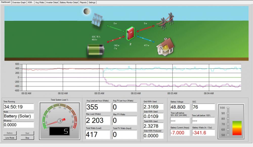

Hoy paso a la batería a las 8:03am:
Archivo adjunto 14186
Y luego después la niña se despertado y ha puesto el calentador en el baño porque dice que hace mucho frió, toca pelotas 50A de consumo y el voltage baja bastante:
Archivo adjunto 14187
Hoy he dejado las placas del KID desconectadas para ver como se portan cargando las baterías solo los PIP solos y también aprovecho para que pueda ver la curva de producción!

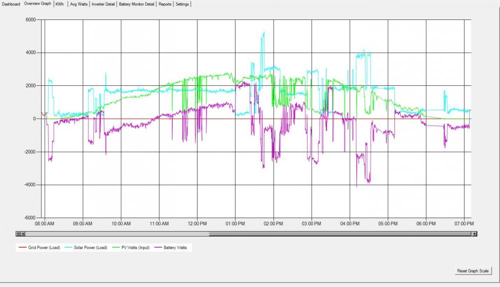

Re: Ya tengo placas y inversor - Ayuda con baterías, regulador secundario, suportes, cableado y protecciones

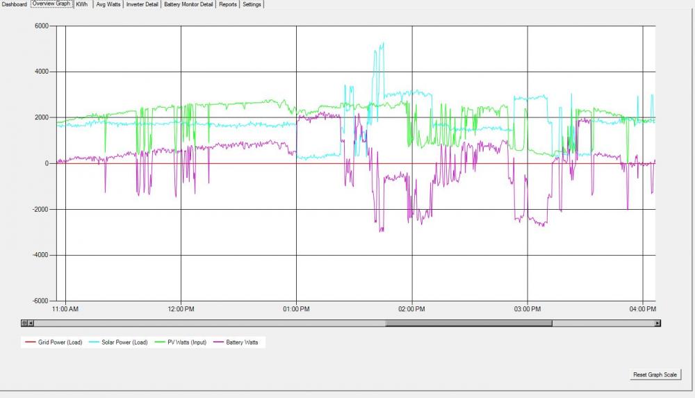

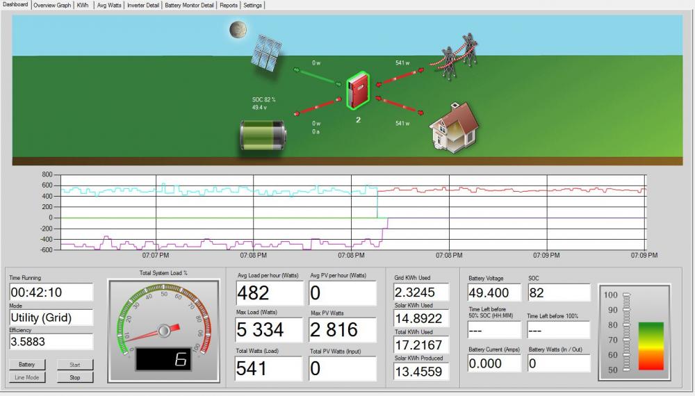

No me ha salido muy bien porque pasado las 2pm habían muchas nubes pero al menos he sacado algo, ha vuelto a pasar a la red a las 7:08pm:
Archivo adjunto 14193
Debería seguir produciendo mas de 2000w pasado a las 2pm pero con las nubes no hubo manera:
Archivo adjunto 14194
Archivo adjunto 14195
Archivo adjunto 14196

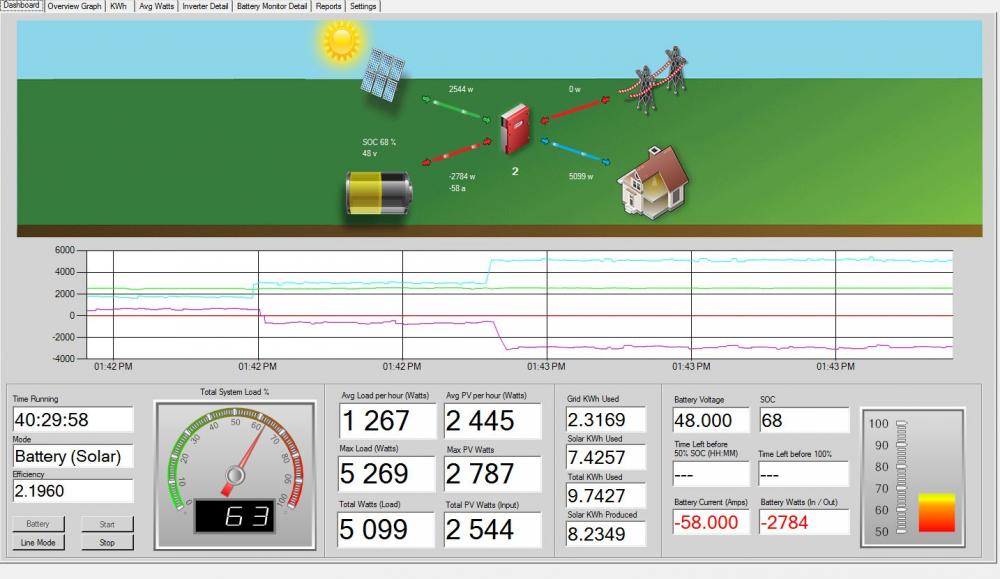

y a la 1:30pm hora de infarto con la cocina funcionando a tope y el termo electrico:
Archivo adjunto 14197
5200W cocinando y termo e imagino que algo mas. Yo compre un termo con 2 resistencias,para poder desconectar una y así tener un consumo menor, aunque esté mas horas.
Los 5200w durante el medio día en días de sol no son un problema ya que tengo 6000w de placas, PERO just hoy he dejado 2250w desenganchados para ver si los necesito de verdad. Va ser que si, al menos hasta las 2pm tenia una curva de carga bonita pero empezaran las nubes y no se termino de cargar las baterías.
El termo tiene una resistencia de 1500w, pero estoy pensando en poner uno mas chico de 100L y 1000w de resistencia en serie.
He comprado una placa de inducción portátil de 2000w para que los días de sol se cocine con ella.
Orbegozo PI 4750 · Placa inducción 2000 | redcoon.es
Las únicas cosas siguen enganchadas a la red todavía son: la placa de inducción origina, el horno y los aires.
Pues es verdad en ese momento creo que la lavavajillas y/o lavadora en caliente también estaba en marcha... por que no cuadran los números.

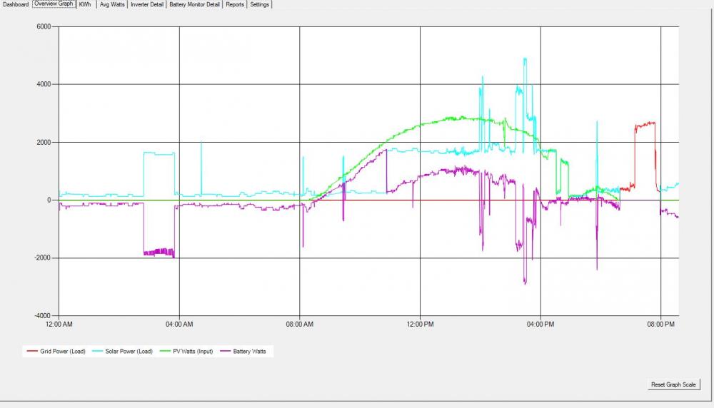

Ayer el día fue perfecto para captación solar, las temperaturas por la mañana estaban justo por los 10C.
He decidido dejar el KID desenchufado y que los PIP hiciesen el trabajo de cargar las baterías:
Archivo adjunto 14234
El dia acabado con 16kwh producidos por los PIP!
Aquí os dejo las curvas:
Archivo adjunto 14235
Archivo adjunto 14238
Archivo adjunto 14239
Como uso un temporizador para poner en marcha el termo, lo toque la noche anterior y se puso en marcha durante la madrugada por una hora!
Pues si ayer fue un día perfecto, eficiencia de 4.3 incluso mas ya que se puso en flotación sobre las 5pm.
Pero hoy nublado escuro desde la madrugada eficiencia 0.3 el peor día de hace tiempo! Toco hacer día de bajo consumo :)

Nadie se interesa por el programita que uso para recopilar los datos del los PIPs?
Gustav
Por supuesto, Gustav! Hasta ahora, no tengo nada satisfactorio para sacar los datos de los híbridos. El programa que viene junto con los híbridos, el "Power Manager", no me convence en absoluto.
Cómo lo haces? Necesitas equipo especial? Podemos hacer lo mismo todos los que tenemos híbrido? :redface: :redface: :redface:
me gusta. pero no se utilizar el programa que viene con el hibrido, parece ser que no guarda datos, solo hace lecturas con el conectado por lo que yo no puedo tener el ordenador siempre conectado.
Hola hola!
Si por supuesto podemos hacer todos, ya que el Watchpower es una mieLda! Una alternativa es el Mpp power patrol del compañero Italiano, pero me parece que no funciona con sistemas con inversores en paralelo.
Voy abrir un hilo nuevo, con los detalles, pero os puedo adelantar que incluye todo y funciona con nuestras instalaciones con inversores en paralelo. Lo único EXTRA (aparte de tener un portatil/NUC siempre conectado a los inversores) seria un BMV 702...
el_cobarde

Muy buenas foreros!
Ya hacen 6 meses que llevo con la instalación ampliada a 6000w de placas y dos PIPs, el problema de tener los paneles distribuidos entre el KID y los híbridos me ha llenado las paciencias y finalmente he instalado un Midnite Classic Lite 150 en lugar del KID (El KID sigue su vida en una instalación de otro forero!).
Esta año ha pasado muy rápido, entre enfermedades de la familia no he tenido mucho tiempo para dedicar a la solar pero en la primera semana de Mayo hecho el cambio del KID por el Classic 150 lite (El classic tiene instalado 2250w de placas).
Todavía no me ha dado tiempo de mover otros 1500w de uno de los híbridos al Classic, la instalación anda mucho mejor ya que el Classic puede mantener los 1500w de producción por las horas centrales del día. Lo he tenido que limitar a 27A ya que tampoco he tenido tiempo de cambiar el magnetotérmico original de las baterías del KID (ahora el Classic 150) de 30A por uno de 100A.
En otro frente el ordenador que llevaba instalado el programa de monitorizacion del los híbridos ha petado, ha funcionado por 3 meses seguido pero ahora no arranca. Durante estés meses con la ayuda de Teamviewer desde cualquier parte del mundo tenia acesso al instante a los datos de la instalación y dia tras dia me volvia mas contento viendo que no necessitate de la red, pero otra cosa que por ahora tendrá que esperar hasta mitad de Junio porque finalmente toca un descanso de 2 semanitas!
Por ultimo os dejo una foto de la instalación cambiada y algunas noticias interesantes que me llegaron por email de Mpp solar, ya tiene en venta el PIP low cost, y también sacan al mercado un híbrido real(cual sincroniza con a la red) de 4kw de potencia...
Por ultimo ultimissimo, mi consumo de la Red (de ladrones???) en Abril ha sido de 45kWh en P1 y 60kWh en P2, importe total de la factura 43,95€, de esto solo 11,65€ han sido de consumo...
Y ahora en mayo levo 40kWh de P1 y 50Kwh de P2, otra vez pagare menos de una cuarta parte por el consumo el resto para las pamplinadas que han puesto para engordar la factura de la gente que tiene criterios ahorrativos. He usado de la red para el horno y vitroceramica y para pasar alguno de los dias malos ya que con el mini banco de 260ah no da para mucho, eso sí cuando hace buen día de sol puedo pasar la noche con baterías sin problemas, he conseguido reducir el consumo nocturno a 200w - 300w, las baterías amanece con estado de carga entre 50% al 60%!!!
Me hace pensar cuenta rápida en su supuesto 10 años, tendría 5160€ para compararme un banco de sus 1000ah y me sobrara algo de cambio para ampliar quizás otros 2250 w de placas...
Archivo adjunto 14758
Archivo adjunto 14759
Archivo adjunto 14760
Y una ultima foto de la producción del sistema los antes del ordenador caput!!
Archivo adjunto 14761
Un saludo Gustavo. Me alegra ver que todo te funciona Ok, a la espera de acabar la instalación.
El Kid ya lo tengo montado pero no en la ubicación definitiva. A la espera de seguir con la ampliacion. Voy a echarle un vistazo a esos hibridos, que necesito uno de 24V 3000VA mppt.
Una pregunta que me hago ¿ Refrigerará bien el Midnite tumbado 90º ?. Pienso que está diseñado para trabajar en vertical y al estar tumbado igual no refrigera como debe.
En la gráfica se ve bien como según avanzan los meses vas tirando menos de red. Ya solo te falta algo mas de bateria para decirles adios
