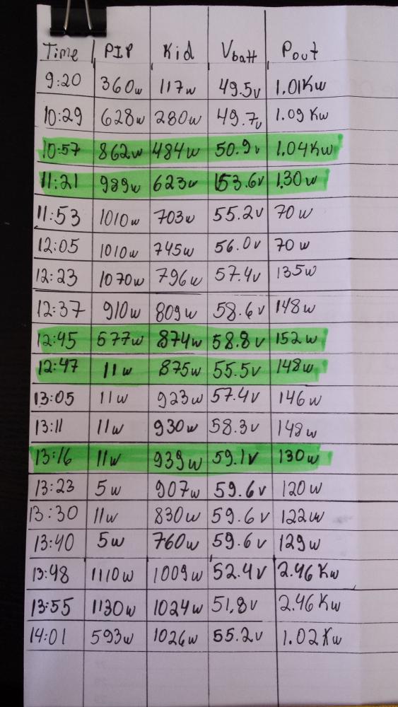

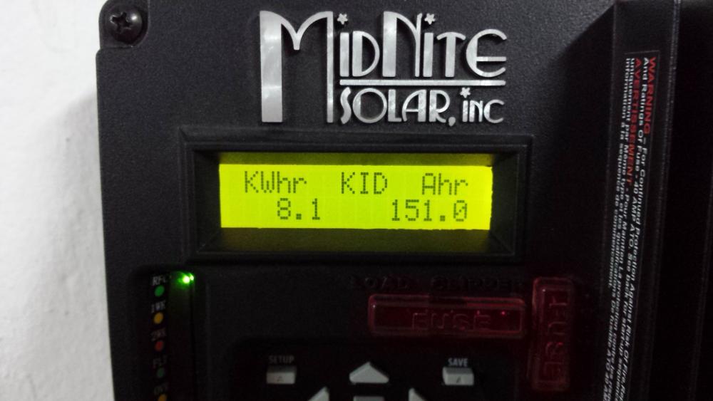

Pues así paso ayer, no llego absorción, empece el día compilando datos de carga y me dado cuenta de que cuando el PIP llega a su V de absorción va cortando carga como debe de ser por si no se pasaría de voltaje. Y deja el KID que siga con la carga ya que su V de absorción esta en 59.5V, ya con eso en mente empece a dar carga al termo manualmente para que se mantuviera el V de las baterías en 51V a 52V.
Abajo pongo los datos de hoy, el dia empieza a las 9am con las baterías a 49.5V carga total entre PIP y KID de 477w y potencia de salida de 1010w.
Hay tres puntos abajo que los he resaltado:
11:21 - La carga total es de 1612w, V baterías 53.6V y potencia de salida 130watts (el punto esta mal).
12:45 - La carga total es de 1451w, V baterías 58.8V y potencia de salida 152watts. Justo aquí el PIP ya se da cuenta que su V absorción se sobrepasa y va cortando carga a las baterías.
12:47 - Carga por parte del PIP totalmente cortada y el V baterías baja hasta 55.5V, y con la ayuda del KID empieza a subir nuevamente.
13:16 - El KID esta a punto de legar a su V absorción y y ya empieza a cortar carga a las baterías.
13:23 - Ya en absorción, V baterías 59.6 reduciendo carga para mantener V absorción hasta 13:48, aqui aranca por el temporizador la bomba de la piscina y el termo vía su termostato.
14:01 - La carga total es de 1619w, V baterías 55.2V y potencia de salida 1020watts. El termo corta por temperatura, potencia de salida reducida a 1020w solo la bomba de la piscina y los ordenadores.
Ultimismo punto, ahora mismo antes de dar al botón de enviar respuesta:
14:33 - Carga por parte del PIP: 150w, carga por parte del KID: 1070w, V baterías: 55.3V, carga de salida: 985watts (sigue solo la bomba de la piscina en marcha).
Pues eso creo que vamos andando, el KID seguirá dando chicha a la batería, ahora mide el WhizBang 261ah y 99% de SOC. Hasta que llegue a su V absorción, al menos que no salte el termo otra vez, el cargador del PIP no sacara mas potencia. Correcto?

Re: Ya tengo placas y inversor - Ayuda con baterías, regulador secundario, suportes, cableado y protecciones
No sé exactamente lo que nos quieres decir y lo que nos preguntas.
Te diré lo que yo pienso, como debería funcionar la cosa.
- Cuando sale el sol y las placas empiezan a producir, la batería estará más o menos descargada, dependiendo del consumo nocturno. El regulador trabajará en modo bulk, dejando pasar toda la potencia de placa a batería y consumo.
Seguirá en modo bulk hasta que la tensión de batería llegue al valor programado para absorción (si hay suficiente sol y si el consumo le permite llegar)
- Cuando el regulador detecta la tensión de absorción, empezará a reducir la generación de placas, manteniendo la tensión constante. La intensidad de carga irá disminuyendo poco a poco, pero como la tensión de absorción es alta, resulta una fuerte carga para la batería. El estado de absorción se mantendrá durante el tiempo programado.
La finalidad de la absorción es "meter" mas amperios en la batería de los que habían salido. Es decir, sobrecargar la batería, o con otras palabras, llegar a un SOC de 110% o 120%.
- Cuando haya pasado el tiempo previsto para absorción, el regulador pasa a flotación. Esto es lo mismo que absorción, pero a una tensión mucho más baja, por lo que la intensidad de carga solo compensa la autodescarga de batería, más o menos.
- Tanto en modo absorción, como en modo flotación, el regulador aumenta la producción de placas, si el consumo hace bajar la tensión programada. Con mucho consumo, hasta en flotación puede haber generación en placa con potencia importante.
Sabiendo esto, hay que discutir lo que pasa, si uno tiene dos reguladores.
En tu caso, tienes el Midnight y el PIP. Quieres que el Midnight sea el master, el que mande y que controle las fases de absorción y flotación. Tienes la misma potencia conectada al Midnight y al PIP. En esta situación, yo al PIP le pondría los niveles de absorción y flotación un poco por debajo de los del Midnight. De esta forma, el PIP no molesta al Midnight.
Pero esto tiene una desventaja: Pierdes parte de la potencia conectada al PIP, que te podría ser útil para la absorción. Posiblemente, la potencia conectada al Midnight ni basta para una absorción completa. Asimismo tienes 260Ah de batería a 48V (unos 13kWh).
En mi instalación tambien tengo dos reguladores, pero tengo 3200Wp conectados al master y solo 800Wp al slave. De esta forma, no pierdo tanta potencia en el regulador slave (lo tengo asi, porque el regulador master solo acepta 3200Wp; si aceptaría más, le conectaría todos los paneles).
Posiblemente hayas optada por mitad:mitad de potencia, debido a la orientación de las placas?
Yo tambien tengo las placas en tres grupos con orientación diferente y el regulador master no se inmuta por ello. Busca y encuentra el punto de máxima potencia medio de una forma muy fiable.
A ver si te va mejor el sistema si conectas, por ejemplo, 2300Wp al Midnight y 700Wp al PIP?
O si conectas el total de 3000Wp al Midnight y nada al PIP?
Yo de ti lo probaría, a ver si rinde mejor la instalación.
Otra cosa: Veo que le has puesto 59.5V el nivel de absorción al Midnight. Me parece algo exagerado. No sería más adecuado 58.5V?

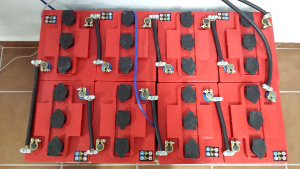

Las batería que tengo son las ACL BATERIA PLACA TUBULAR 6V 4PZS 200AH, presuntamente tienen una densidad mas alta y necesitan absorción en los 60-61V, pero como no me puedo pasar de los 60V con el PIP lo he dejado al 59.5V.
Tenéis experiencia con este tipo de batería?
Son de la misma construcción que las italianas NBA de 1200 ciclos al 80%....

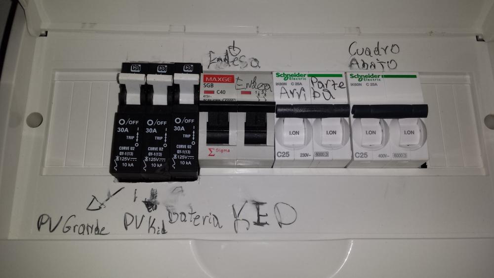

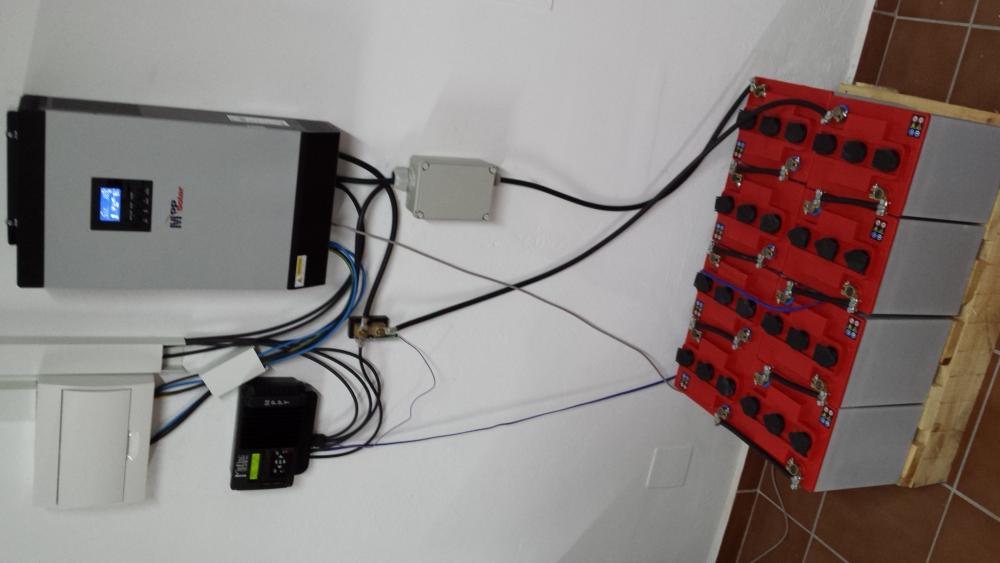

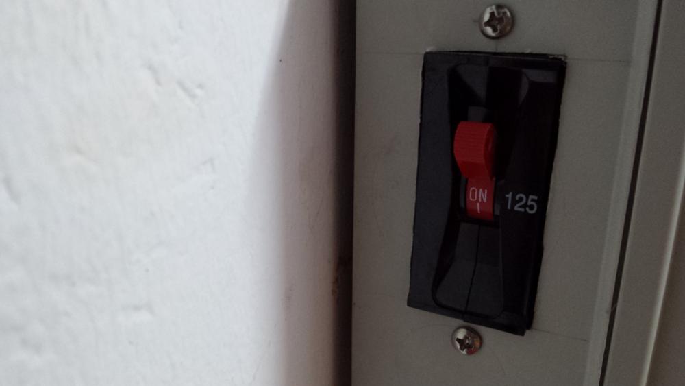

Os adjunto unas fotos de la instalación completa. Por favor comentar!
Hoy el KID ha cosechado 8.1KWhr, ya tengo el sistema controlado:
La depuradora de la piscina anda de las 10am a la 5pm, y el temporizador del termo de 1500W entra en marcha a las 11am y se apaga a las 5:30pm. Asi a las 6pm ya esta el KID en absorción por que el consumo gordo ya se abastecido y en las otras horas el consumo es menor de 200whr.
Vuelvo a la pregunta anterior: Las baterías que tengo son las ACL BATERIA PLACA TUBULAR 6V 4PZS 200AH, presuntamente tienen una densidad mas alta y necesitan absorción en los 60-61V, pero como no me puedo pasar de los 60V con el PIP lo he dejado al 59.5V.
Tenéis experiencia con este tipo de batería? Es correcto esse V de absorción, y el V de flotación?
Saludos,
Gustavo
La tabla de consumos y producción de hoy. Se aprecia cuando entra cada uno de los grandes aparatos, y también tengo el PowerWatch instalado en una vieja torre que tenia desde los 2000 y pico- chupa unos 200w ella sola, vamos el frigorífico chupa menos de 100w cuando esta en marcha....Nueva Configuración verano 2016: ** Inversores: PIP MS 4048 en paralelo (El antiguo con 9 placas de 250w (2250w total), el nuevo sin placas). ** Regulador Solar MPPT: Midnite Solar Classic Lite 150 con 15 placas de 250w (3750w total). ** Batería de tracción de 260ah! ACL 4PzS200. ** Termo 150L / 1500w. ** Medio de Transporte: KIA Soul EV (Bateria 27kWh, autonomía 200km)

yo tengo las ACL de 120Ah, y mi experiencia me dice que solo con una diferencia de 1V se nota la densidad final.
Haciendo la ABS a 60V la densidad llega a 1,28-1,29, pero a 59V no pasa de 1,26. Haciendo EQUs a 62V supera los 1,30.
Asi que si puedes no bajes de 60V para estas tubulares/tracción.
A mi me gusta cuidarlas, asi que ponerle 61V me da un poco de miedo, y como consigo buenas densidades a 60V asi lo tengo, aunque para ello necesita ABS largas (entre 2 y 3 horas), y ahora en invierno le cuesta llegar a la densidad correcta porque el sol a las 16H en mi casa ya no genera y las absorciones son mas cortas (igual me tocara subir a 61V).
Saludos.Última edición por jmargaix; 20/12/2015 a las 21:50

Mis ACL tienen una densidad cargadas a tope de 1.28, al menos eso es lo que marca en la pegatina que llev en la propia batería
- 21/12/2015, 12:05 #50
- nov 2013
- Malaga
- 245
Hola jmargaix,
Una pregunta, tienes el controlador con una sonda de temperatura? Cuales parámetros lo tienes para corrección?
Lo pregunto porque yo lo tengo, durante el verano mismo con absorción a 61V, con la corrección de temperatura nunca llegaban a mas de 59V en absorción. Ahora en el invierno me quede con miedo de sobrepasar los 60V y por eso baje la absorción a 59.9V. Pero justo cuando se pasa de los 90% de carga y el voltage ya esta bastante subido cerca de los 58V la batería empieza subir de temperatura y al llegar a absorción ya esta en sus 25C. Dado la corrección por temperatura raramente las he visto a mas de 59V en absorción.
Otra cosa, también tengo absorción a 2 horas y con corriente final de 1% de C20 (2.6ah). La mayoría de las veces se corta por corriente y no por tiempo. Sabes cuanta corriente se están cargando al final de las 2 horas que tienes programadas?
Saludos,
Gustav
