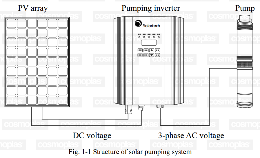

consiste en el bombeo de agua desde un pozo mediante paneles solares para luego acumularla.
la bomba funciona con corriente alterna, por lo que el sistema constaria solamente de los paneles, un inversor y la bomba, sin baterias, como se muestra en la imagen:
Archivo adjunto 12018
se necesita acumular para el sistema 400 m3/dia y la presion necesaria para la bomba es alrededor de 12 mca, incluida las perdidas.

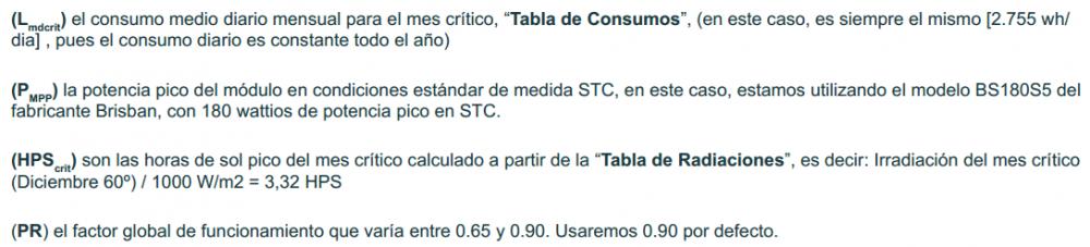

he calculado por mi cuenta lo necesario para la instalacion segun la siguiente formula:
Archivo adjunto 12019
Archivo adjunto 12020
para obtener la energia necesaria para bombear he calculado las horas que debe funcionar la bomba durante el dia. los 837.5 l/min equivalen a 50250 l/h. para obtener 400 m3/dia = 400000 l/dia serian 400000/50250 = 7.96 h/dia = 8 h/dia. por lo tanto, la energia necesaria para bombear serian 5516.24*8 = 44129.92 wh/dia. si agregamos un 20% de seguridad la energia necesaria seria 52955.90 wh/dia.
la obtencion de la energia producida por un panel depende de la HSP. verificando la irradiacion en la zona especificada para el mes mas critico serian 2.62 hsp. por lo que la energia producida por un panel serian 195*2.62*0.9 = 459.81 wh/dia, con 0.9 el rendimiento global del sistema.
en definitiva, el numero total de paneles a instalar serian 52955.90/459.81 = 115.17 paneles = 115 paneles.
como se aprecia, un numero mucho mayor a los 30 especificados en la cotizacion.
¿cual es el problema?, ¿estan bien hecho los calculos?.

para empezar hay que aclarar que el "pumping inverter" realmente es un variador de frecuencia, es decir un tipo de inversor al que accede directamente a su bus interno de continua, y que en función de la tensión que pueden dar los paneles modifica la frecuencia de su salida trifásica para aprovechar al máximo la energía que aportan los paneles.
Al ser un bombeo a 380 V los paneles deberían sumar una tensión de unos 600 V de continua, poniendo series en paralelo hasta alcanzar la potencia precisa.
En cuanto a la potencia del campo solar, has previsto una relación de potencias aproximadamente 1:1 entre paneles:motor. Eso quiere decir que en las horas centrales el variador sacaría los 380 V a 50 Hz, pero al disminuir la irradiación también disminuye la potencia aportada por los paneles, y el variador responderá disminuyendo la frecuencia, por consiguiente la bomba seguirá funcionando correctamente pero sacando menor caudal.
Entonces tienes que aumentar esa relación para tener más horas de bombeo a potencia nominal. Lo habitual es que esa relación esté entre 1,3:1 y 1,8:1.
Por otra parte cuanto mayor es la relación más horas trabaja el motor a sobretensión, porque el punto de trabajo de los paneles va a una zona donde entrega "menos amperios y más voltios".
Luego está el mes más crítico, por las HSP que mencionas y tu zona seguramente se trate de junio o julio. En el caso de un bombeo solar el mes más crítico lo determina el periodo de riego, si por ejemplo solo riegas en verano serán unas 6 HSP.

El voltaje MPPT me recomienda para máxima eficiecnia trabar entre 500 y 600 V de continua ,
cada panel tiene un voltaje máximo de 37.3Vy un voltaje de Citcuito abierto de 37.7 V,
Según mis cálculos con 550/37.3= son 14.7! o sea 15 Paneles!. Pero este equipo tiene dos Strings! Entonces le debemos conectar dos paralelos o sea 30 paneles! De 195Wp
Pero calculo que el voltaje por serie no paso los 750V esto es asi 45.48x15 son 681 Volts esta perfecto!
La potencia instalada final serian 5850Wp o sea 7.8 Hp un 5% de potencia mas! Podría mejorar eficiencia con un panel más por serie.

Buen baile, primero calcula con Vmp y luego con Voc... supongo que en realidad el segundo 37,7 es un 45,48.
Hagamos algún cálculo:
Primero calcular la potencia hidráulica Ph = "ro" x g x Q x h = densidad del agua x aceleración de la gravedad x caudal x altura
Todo en sus unidades Ph = 1000 x 9,8 x 0,01388 x 12 = 1.633 W
Si estimamos un rendimiento de la bomba del 60 %, el motor tendría una potencia Pm = 1633 / 0,6 = 2733 W.
Si ves tablas de bombas centrífugas verás que las de 2,2 KW pueden dar justito lo que necesitas, entonces una entre 2,2 y 4 KW valdrá, con 4 KW más seguridad.
Volviendo a los cálculos de los paneles, esos "unos 600 V" vienen de que 380 es el valor medio de la onda senoidal, mientras que 380 x "raíz cuadrada de dos" es su valor de pico, igual a 537 V.
Te interesará meter al bus de continua del variador una tensión similar, y si además tienes la opción de conectar un grupo electrógeno, para dar preferencia a los paneles deberías estar algo por encima.
En resumen la configuración de dos series de 15 paneles de 195 Wp, con motor de 4 KW, es correcta. Además Alromar ha dejado constancia de que funciona bien.
