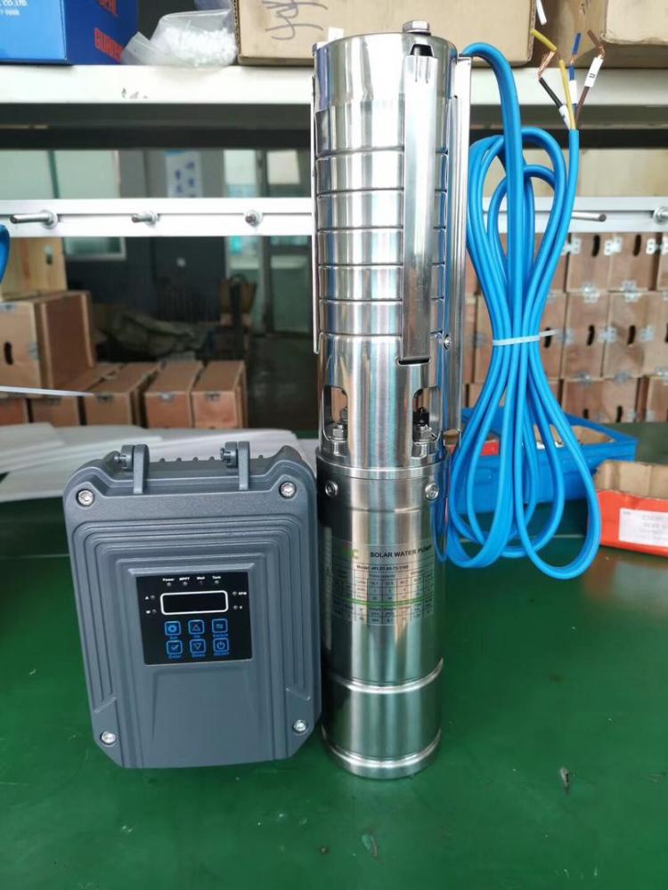

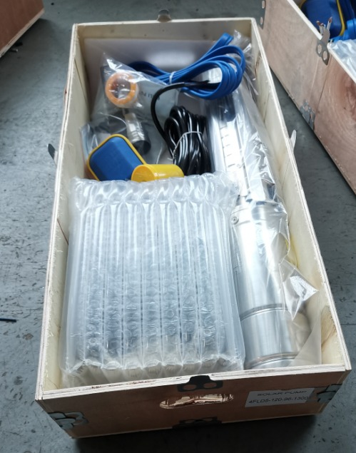

LLevaba mucho tiempo sin pasarme por aquí. Ahora que voy a montar otro bombeo solar Made in China quería haceros participes de ello.
Deciros que el que monté hace ya 3 años sigue funcionando sin problemas. La bomba aguanta funcionando 6-7 horas diarias en temporada de riego sacando 900-1000 litros/hora.
La bomba que voy a montar ahora es esta...
Archivo adjunto 21195
Archivo adjunto 21196
El modelo es 4FLD5-120-96-1300
Para ello voy a montar 2 arrays de 4 paneles cada uno de 60cell y 280W. La tensión de la bomba son 96V y la potencia nominal son 1300w. El head máximo de la bomba son 120 metros. La parcela que voy a regar es de 3 hec con 700 almendros en 2 sectores. Quiero regar 350 almendros con 2 goteros de 4 litros. 2800 litros/hora. El pozo tiene una profundidad de 8 metros y la parcela tiene una longitud de 400 metros con una pendiente desde el pozo de unos 9-10m aprox. La bomba está a 7 metros sumergida y tendrá que llevar el agua hasta el último goteros a 430 metros.
Según mi cálculos aproximados me sale un head de 70-75 metros. A esa altura la bomba, según la especificación, me debe dar 3m3/h. Suficiente para regar los 350 almendros...
Seguiré informando cuando empiece la instalación.
