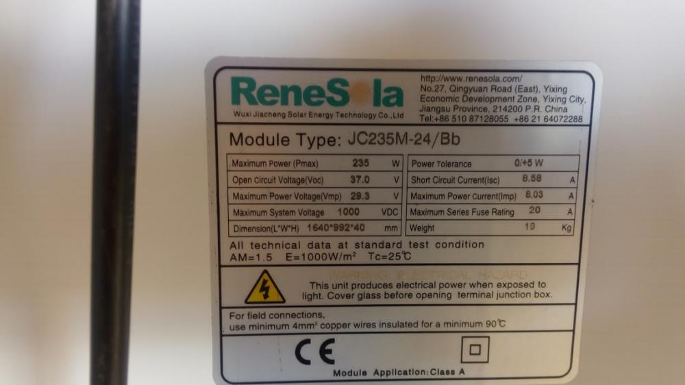

Lo que no entiendo, es que con dos placas de 235W 60c, la bomba se para
La ficha técnica dice, que el rango de potencia donde funciona la bomba, es de 110W a 675W; y el rango de intensidad 6A a 15A
Ya debe estar muy escondido el sol, para que las placas no entreguen 110W o 6A ... :pensive:
@zmanchego: En qué situaciones se para la bomba?
Pregunto, para entender mejor, por qué y cuándo se para la bomba
No sea, que con placas de 72 células se pare igual ... :quemao:

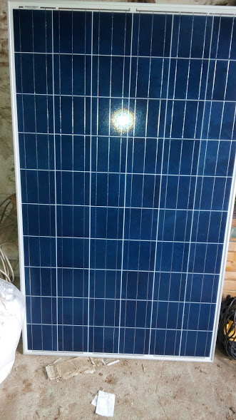

Tengo riego directo. Se para por sobrecarga. La altura total tengo calculado que serán unos 30 metros. Y para 30 metros necesito mas potencia.
Si alguien quiere 2 paneles de 235w de 60 cell se los dejo a buen precio. 90€ panel. Tienen 1 año de uso. Cuando los compré tenian 6 meses y llevan puesto en mi parcela desde mayo.
Archivo adjunto 16870
Archivo adjunto 16871
O sea, para esos 30m, la bomba trabaja casi al límite; necesitará unos 400W, más o menos
Siendo así, se entiende bien, que dos placas de 235Wp 60c vienen justos (Pmax = 15A * 27V = 405W)
Con 3 placas de 180Wp 72c tendrías Imax=15A a Vmax=33V, o sea, 495W aprovechables. Seguro que funcionaría mejor
Añadiendo una tercera placa de 235Wp 60c, tendrías Pmax=705Wp, pero sería con Imax=24A a 27V. Como la bomba tiene la limitación hasta 15A, podría aprovechar solo Pmax = 27V*15A=405W. Por eso, la opción de tres placas de 72c es mejor

Si alguien quiere 2 paneles de 235w de 60 cell se los dejo a buen precio ...
Para esto tenemos el apartado "Clasificados" en el foro ... :redface:
