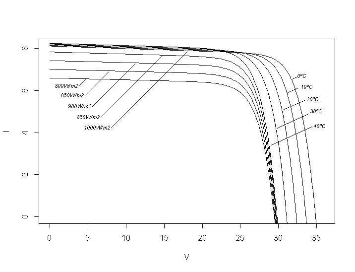

Tengo una duda sobre el supuesto MPPT interno que lleva la bomba china que instalé.
https://es.aliexpress.com/store/prod...45a3e4dfjIgpIV
Tengo 2 paneles de 235w y 60 células. Midiendo sobre las 12-13h del mediodía veo que la bomba consume unos 370w. 26.5V y 14 amperios. La bomba en estos casos funciona de continuo y no se para. He hecho mas medidas a las 10 de la mañana y a las 5 de la tarde y normalmente la bomba trabaja a 28V con un consumo de 9-10 amperios, lo que me da una potencia de 280w aproximadamente. En este caso la bomba si que se para automáticamente con cierta frecuencia. Cada 15-20 minutos.
Mi duda es que no sé exactamente como funciona el MPPT. Deduzco que la electrónica de la bomba baja la tensión de trabajo(26,5V) cuando la corriente que entregan los paneles es suficiente para que la bomba entregue la máxima potencia (370w) a la altura que está puesta. Y que cuando la corriente es insuficiente(4-5 amperios por panel), lo que hace la electrónica es subir la tensión de trabajo al máximo que entregan las placas(28-28,5V) para poder dar la mayor potencia posible. No sé si estoy en lo cierto o son conclusiones erróneas. Para solucionar el problema de que la bomba se pare no sé si debería sustituir los paneles de 60 células por unos de 72 o añadir un panel más de 60 células. Si añado otro panel serían 3 en paralelo con una posible corriente maxima de 24 amperios. La bomba tiene unos rangos de funcionamiento de 18 a 45 voltios y de 6 a 15 amperios.
Si alguien conoce como es el funcionamiento de MPPT de estos me podria sacar de dudas. Gracias.Última edición por zmanchego; 18/08/2017 a las 11:06

No te puedo decir como funciona el regulador de tu bomba, pero sí te puedo decir como funciona un MPPT en general:
La tensión en entrada FV tiene que ser superior a la de batería, lo ideal es el doble, más o menos. El regulador hace trabajar a las placas en su punto de máxima potencia (MPP) y reduce la tensión a la que necesita la batería en esta momento
Un MPPT no pierde potencia; reduce la tensión, pero aumenta la intensiad
Ejemplo: Las placas entregan 10A a 50V (500W); en salida a batería del MPPT tendremos 20A a 25V (500W)
En realidad, un regulador MPPT tiene un rendimiento de 95-97%, con lo que sí se pierde algo de potencia, pero poco

Gracias el_cobarde , es decir que el mppt reduce la tensión de entrada a la carga cuando la potencia que entregan las placas es suficiente y sube la tensión al máximo cuando la corriente es insuficiente.

Acabo de leer que ya tienes dos placas de 60c en paralelo y que la bomba trabaja entre 6A y 15A, a 18V-45V
Ya te digo que no sé como funciona esta bomba, pero para entregar 370W necesitaría 20A a 18V y 8A a 45V
Es decir, las placas deben entregar estos 370W en el rango de tensión que acepta la bomba
Sabiendo esto, placas de 60c en paralelo están bien; la Vmp nunca bajará hasta 18V, como mucho, a 25V
A 25V (tensión máxima de las placas) se necesitan 15A para que la bomba entregue 370W
Tus placas son de 235Wp, con Imp= 8A, más o menos. En principio, dos placas bastan; pero claro, casi siempre serán menos amperios
Sabiendo todo esto, parece buena idea conectar otra placa de 60c en paralelo, para obtener la máxima potencia de la bomba. Esto siempre que la bomba pueda con los picos de potencia del mediodía, con I=24A - durante estos picos el regulador MPPT de la bomba debería reducir la intensidad (o la tensión, hasta 18V)

Según la ficha técnica, yo creo que el problema lo tienes en la tensión. Se supone que la bomba solo se para cuando te vas fuera de los límites de tensión (con la corriente no corta).
Antes de pensar en ampliar, se pueden verificar otras cosas:
- Inclinación y orientación óptima de los paneles?
- Caída de tensión entre paneles y bomba?
