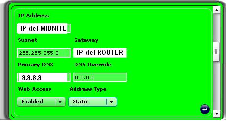

    Veamos.
    Te explico lo de la wifi.
    Te pongo un ejemplo practico, tu tienes el router de telefónica de toda la vida con wifi, en uno de los puertos RJ45 de es router esta tu PC de sobremesa y tu hijo o hija se compran un PC de sobremesa por aquello de que son mas baratos y potentes que los portátiles y quieres conectarlo a Internet, la solución de toda la vida es llevar un cable RJ45 hasta la habitación donde se coloca el nuevo PC, pero por motivos varios no quieres tirar ese cable, bien, la solución es que puedes colocar un “amplificador de enlace inalámbrico” con puerto RJ45 que te permite conectarles un equipo de sobremesa y además ampliar la cobertura de tu wifi.
    En este caso tu nuevo equipo de sobremesa es el MidNite.
    No se si me he explicado bien.
    Claro que para que salga a Internet el MidNite tienes que tener la cosa configurada de esta manera más o menos y lo que es importante el MidNite debe de tener una IP de la red del ROUTER.
    Nombre:  2015.JPG
Visitas: 472
Tamaño: 22,9 KB

    Mjrosg te ha explicado como configurarlo. La imagen es de la pantalla de configuración de red en SolarStatusPanel.
    Antes has de configurar el extensor de wifi (el Netgear si compras este). En el manual del aparato te explican como integrarlo en tu red.

    Antes te he dado los pasos a seguir para que vieras en tu PC la IP fija que tienes, bien, hay también sale la puerta de enlace, pues la tienes que poner en el MidNite u lo tienes que rellenar así.
    Nombre:  2015.JPG
Visitas: 472
Tamaño: 22,9 KB
    la IP del router es la "puerta de enlace"
    http://www.solarweb.net/forosolar/fo...-internet.html
