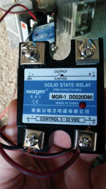

Buenas, tengo problemas controlando el excedente en mi instalación, se me quema el relé de 80a que tengo:
Tengo un sistema aislado, la instalación está a 48v con un Midnite classic Lite150 y un Outback FM80 que me controlan 10kw provenientes de paneles solares. El excedente lo quiero derivar a una resistencia de 3kw que está metida en un tanque de agua para calentarla. La resistencia está diseñada para funcionar a 54v. La idea es que el Midnite mediante la salida AUX active el relé cuando la tensión de las baterías supere los 54v. La resistencia tiene conectado el polo negativo directamente a las baterías (en realidad hay magnetotérmicos de por medio, estoy simplificando) y el polo positivo al relé, y este a las baterías. El relé tiene un disipador (podéis verlo en la imagen que adjunto, al fondo).
El problema es que el relé a los pocos segundos/minutos se quema y empieza -literalmente- a arder. Como info adicional, cuando eso ocurre la tensión de las baterías está a unos 55v-56v.
He probado incluso a poner dos relés en paralelo, cada uno con su disipador, pero también han terminado quemándose. El fabricante (chino) dice que a lo mejor lo que hay que hacer es poner un disipador mas grande con un ventilador. Pero si en teoría uno solo debería haber soportado los 3kw y estamos usando dos relés cuando con uno solo debería bastar... no se, lo veo un margen de error demasiado alto.
Estoy haciendo algo mal? o efectivamente el ir probando diferentes tamaños de disipadores y ventiladores hasta que no se queme es la única opción? :?

Mide la resistencia en frío, con un óhmetro, y seguramente verás que esta, hasta que no alcanza una cierta temperatura, tiene una resistencia más baja que la que tendría en régimen normal ( ya caliente ). Si esta resistencia que has medido en fío es muy baja, seguramente los amperios iniciales al conectar podrían ser mucho más de 80A, con lo que se puede destruir.
El otro problema que le veo, es que si este relé de estado sólido es de baja calidad ( es chino ), tendrá una caída de tensión de 1 o 2 V o más, con lo que si hacemos cálculos, podremos deducir que el relé generará una potencia en forma de calor de 50 a 100W, ( a 55 A, si partimos de 3KW a 54V) que es imprescindible disipar, sino literalmente se achicharra. No olvidemos que los mayores enemigos de los semiconductores son las sobretensiones y la sobretemperatura.

Para disipar 100W, a ojo, le haría falta un radiador 3 ó 4 veces mayor, con ventilador adosado, como en la foto del enlace que he puesto antes.
También puedes comprobar: desmontar relé del radiador y comprobar que ha sido bien apretado y que han puesto pasta térmica entre el susodicho relé y el radiador ( es como una grasa blanca, pegajosa, para los que no la conozcan ).
Ah, se me olvidaba, también comprobar que, como es un relé SSR de continua, has polarizado bien ( - y + estan marcados en la foto), no sea que por error los montes al revés y el semiconductor quede inversamente polarizado, es fácil destruirlo.

Entre el relé y el radiador no hay pasta térmica, los atornillé yo mismo y no caí que habría que ponerselo. Es cierto, parece importante, todos los micros de ordenador llevan. Compraré y pondré para la siguiente vez. Aun así el radiador se ponía super caliente, casi no se podía tocar al poco rato de conectar el circuito, con lo que supongo que hacían bastante contacto.
Re: Excedente conectado a resistencia:El relé se quema
Lo de que está conectado al revés, no lo decía de broma. De todas todas que lo está.
El positivo de la batería debe ir al + del SSR, el contacto nº 2.
Estoy seguro al 99% de que ese es el motivo de que se te queme.

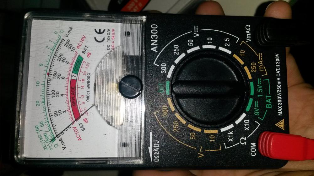

Aqui os paso la imagen del multímetro que tengo a ver si vale... Archivo adjunto 11952
no te vale pues la escala más chica es muy alta debería ser uno digital que tuviera escala hasta 200 Ohms. piensa si en alguna casa que vendan artículos de automoción podrían averiguar te por el relay para camiones llamado llave de corte tal vez sea una buena solución
Como supongo que no querrás volver a fundir otro SSR ¿por qué no empiezas con poca potencia?. Prueba a conectar una carga pequeña, por ejemplo una resistencia de 230V de un termo o de lavadora o 4 lámparas de coche en serie. O incluso una plancha o estufa, directamente. Y compruebas la caída de tensión en los contactos del SSR.
Si todo va bien, pruebas con una carga mayor. Y así ves como se va calentando el disipador y te vas haciendo una idea de si se queda pequeño el disipador.
Ese multímetro tiene poca sensibilidad al medir ohmios. Lo mínimo que puedes medir son 2 ohmios y con una baja precisión.
