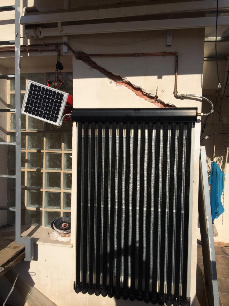

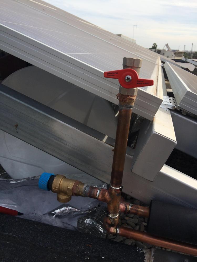

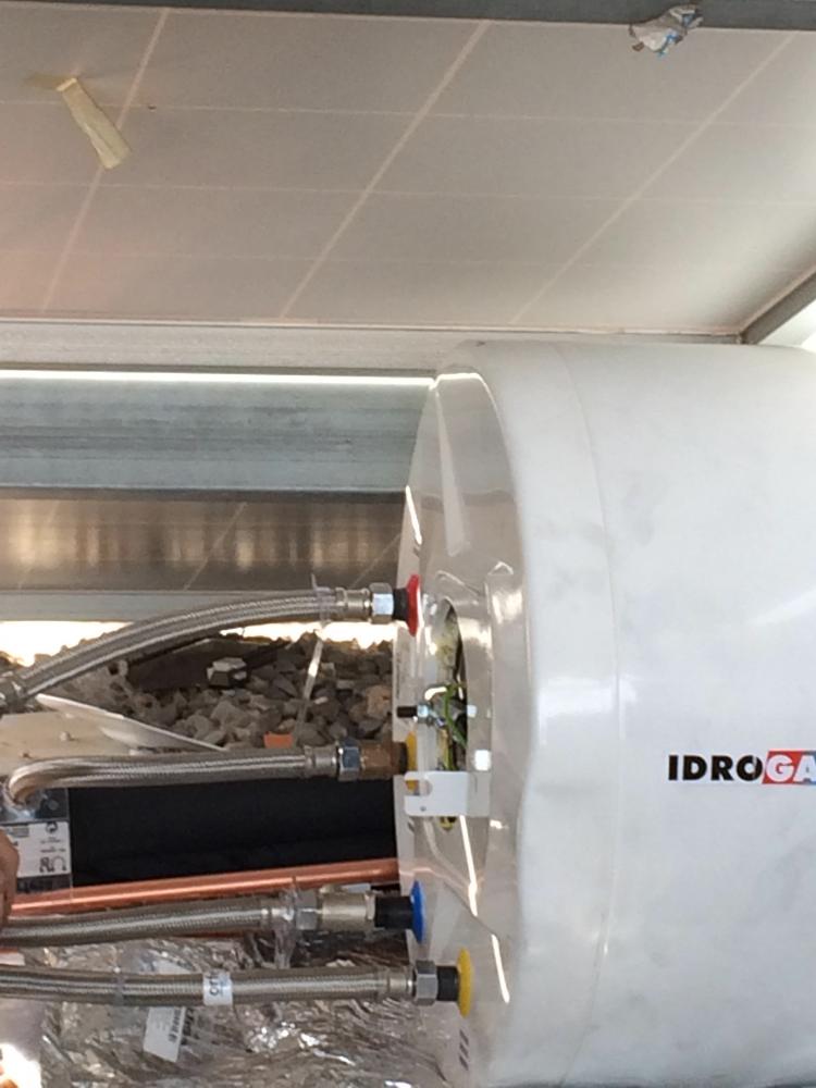

solar térmica para apoyo a fv aislada... más caña pa el invierno!
pues lo dejé pendiente en el hilo de hace 3 semanas, y a ratos libres lo he ido terminando, eso sí gracias a los consejos e ideas de montaje de Hlebtomane.
Me quedan algunos remates, como aislar parte de las tuberías de agua caliente, y ponerle una vaina al acumulador, con su termostato... pero de momento ya está funcionando.
La bomba es aislada con su plaquita de 10w...
Archivo adjunto 11779Archivo adjunto 11780Archivo adjunto 11781

Siempre me pregunté a qué temperatura elevan el agua estas placas en un día de invierno nublado, doy por hecho que necesitan el apoyo de otro calentador.
Re: solar térmica para apoyo a fv aislada... más caña pa el invierno!
Pues lo he puesto en marcha a las 14h y en dos horas con el sol cascándole en perpendicular, el agua que entraba al captador ya estaba algo caliente... Que no significa necesariamente que los 120 litros hayan subido de temperatura... Pero supongo que si en lugar de dos, son 5 horas se debe de notar bastante...
El próximo día soleado lo comprobaré
