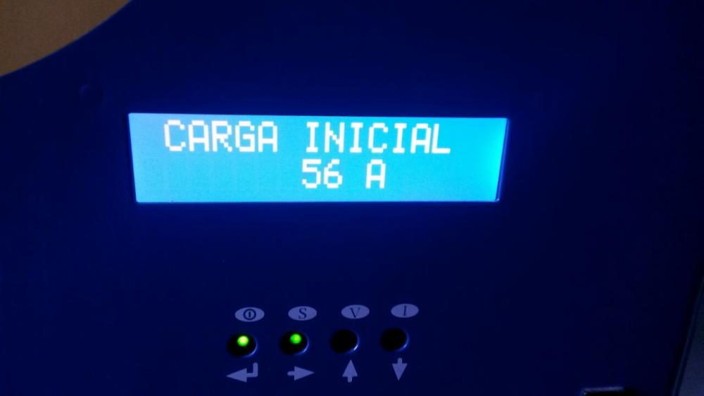

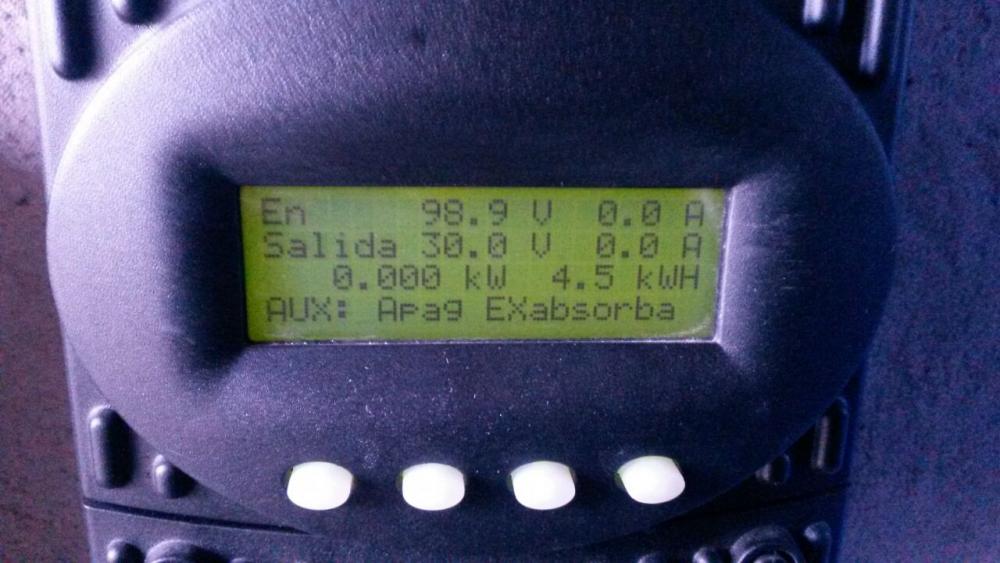

Buenas noches.
Quisiera comentaros una duda que tengo sobre mi maximizador y la lectura en la carga con generador.
Tengo la siguiente instalacion;
6 paneles 240W policristalinos
1 Maximizador outback Flexmax 60
1 Inversor cargador de 5KVA
12 vasos estacionarios 1380 Ah/C-100
ESa es mi instalacion, y siempre tengo luz suficiente y demas pero ahora para el invierno hemos puesto una estufa de pellets y han venido 1 semana nublada seguida y me ha salatado la alarma varias veces debido a falta de carga en las baterias.
Debido a ello he comprado un generador baratito debido a que esto me pasara solamente un par de veces año.
He comprado el generador GENERADOR GASOLINA ITCPOWER GG5000C - Generadores electricos, Grupos Electrogenos, Pison compactador, motobombas, soldadoras inverter
El caso es que hoy lo he puesto y enchufado pero tengo la duda sobre como saber cuando las baterias estan cargadas al completo.
Os envio un par de fotos para que veais las lecturas mientras tengo enchufado el generador
La primera corresponde al inversor cargador y la segunda al maximizador.

LA mejor forma de saberlo es midiendo la densidad de los vasos. También te puedes hacer una idea con la tensión. En la foto se ven 30 V. Se podría decir que en ese momento las baterías ya están bastante cargadas.
Pero yo no apuraría tanto, porque en la última fase de carga de las baterías, la corriente de carga es pequeña, y se necesita mucho tiempo para llenar al 100%. Es preferible no llenar al máximo, para aprovechar mejor el tiempo y la gasolina. Y la última fase de carga dejársela a la FV.

Re: Duda sobre carga de las baterias con generador
sabes el problema que tengo... que en el outblack flexmax60 resulta que me indica despues de un rato con el generador que las baterias estan llenas... en cambio el victron bmv 600 me indica por ejemplo que tiene un soc de 66% , Como es posible eso??? de cual me tengo que fiar
