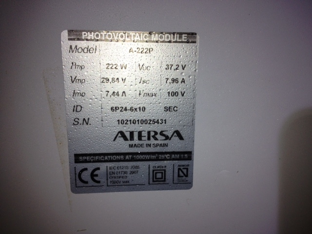

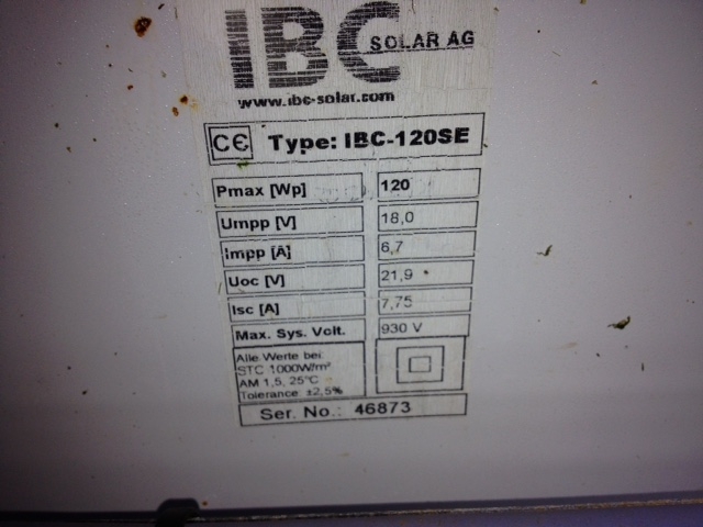

Ahora mismo tengo 8 paneles de 120 y dos de 220.
Archivo adjunto 11663Archivo adjunto 11664

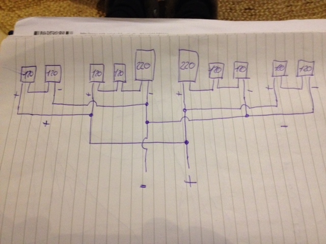

conectados entre si de la siguiente manera
Archivo adjunto 11665
Es decir, dos de 120 en serie conectadas en paralelo con dos de 120 mas una 220 en serie y conectado en paralelo con otro grupo igual.
Me las conectaron asi cuando compre el maximizador
Archivo adjunto 11666

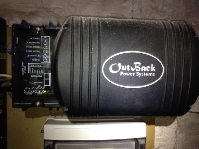

Antes de esto solo tenia las 8 de 120 conectadas con un xantrex
Archivo adjunto 11667
Que fue eliminado cuando se instalo el maximizador. Hace poco hable con uno y me comento que no las tenia bien conectadas y que no les sacaba el maximo rendimiento a las placas y ya no se de quien fiarme.
Como las conectarias??
Deberia usar tambien el xantrex?

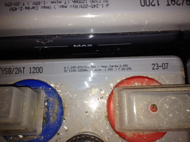

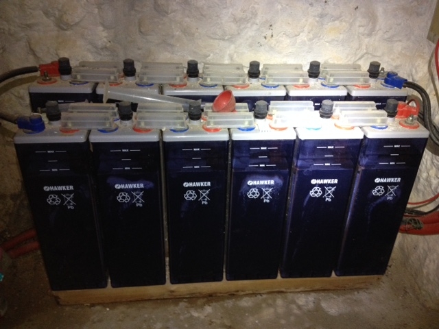

Tampoco se si realmente tengo suficientes paneles por las baterias que tengo.

Difícil solución, sino imposible, para sacar el máximo rendimiento a todos los paneles. Desde luego que, así como los tienes, no es la mejor solución, ni de coña. Fíjate si es mala, que lo que rinden unos paneles, se lo están comiendo los otros. ¿Quién ha sido el lumbreras?...
Para poder aprovechar todos los paneles y que rindan todos casi al máximo, la mejor combinación que yo veo es dos series iguales de 120W+120W+120W+120W+220W. Es decir, 4 paneles de 120W + 1 panel de 220W, todos en serie. Siempre y cuando tu maximizador sea de 150V max.
Si tu maximizador no soporta esa tensión, otra solución es 4 series de 2 paneles de 120W. Los paneles de 220W en paralelo con esas series. Es una solución algo peor que la anterior, pero muchísimo mejor que la que tienes ahora, ni punto de comparación.
Para utilizar el xantrex, hay que saber la tensión de baterías, si es 12 o 24V.

Carlos creo, vamos que estoy seguro porque he hecho las pruebas, que seriar paneles de distinta potencia no es fotovoltaicamente correcto. La potencia del panel de 220 se va a reducir a la mitad. O estabas dormido cuando lo has escrito o sabes algo que yo no sé...
Los Vocs son demasiado diferentes para hacer eso...
Los dos paneles de 220wp los tiene de seriar solos en un string, para que el MMPT les saque el jugo. El resto series de 4x120.
O sea la segunda solución que has dado es la correcta-
Los cuatro juntos dan un Voc máximo de 80v aprox y le entra en ese regulador.

Lo que yo se, estoy seguro que tu también lo sabes, pero no has caído en la cuenta. Piénsalo detenidamente y veras como es así.
Lo que determina la interconexión entre paneles diferentes, no es la potencia, sino la tensión y la intensidad, según sea serie o paralelo.
- Para paneles en serie, no importa la Vmp ni la Voc. Lo que importa es la Ics/Imp. Cuanto más iguales sean, mejor. O lo que es lo mismo decir que el tamaño de las células deben ser iguales, sin importar el nº de células.
- Para paneles en paralelo, justo lo contrario. No importa la Isc/Imp, sino que la Vmp/Voc sean lo más iguales posible. O lo que es lo mismo decir que el nº de células debe ser iguales, sin importar el tamaño de la célula.
Un panel de 72 células es equivalente, en tensión, a 2 de 36 células puestos en serie. En eso caso, lo mismo da que sean 72 células que 60, para seriar con otro de 36 células. Siempre que el tamaño de las células, o lo que es lo mismo, su Imp, sean iguales. Y de una tecnología similar, pues de los antiguos se obtenía menos potencia, y con los últimos se obtiene más, con el mismo tamaño de panel.

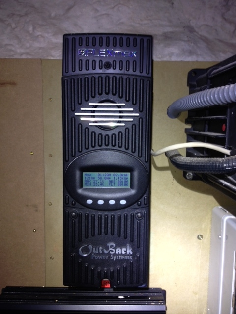

El maximizador es outback flexmax-80 mppt y el xantrex es c40 a 24v asi que si no me equivoco el outback soporta un max 150v en baja tempera con lo que podre conectarlas como dice carlos. Si no lo he entiendido mal,seria montar dos circuitos simetricos y conectarlos en paralelo

En ese caso, creo que lo mejor va a ser conectar las de 120W al xantrex, en series de 2.
Las 2 de 220W, en serie, al outback.
Las nuevas que compres, también al outback, de 60 células,(son las más económicas), en series de 2, y no importa que sean de diferente potencia que las antiguas.

Gracias carlos, de momento los conectare como comentaste al principio y en cuanto compre los de 60 celulas cambiare a la nueva conexion.
Que debería tener en cuenta al desconectar los paneles y conectarlos otra vez? debo desconectar primero del regulador? me puede dar un calambrazo?

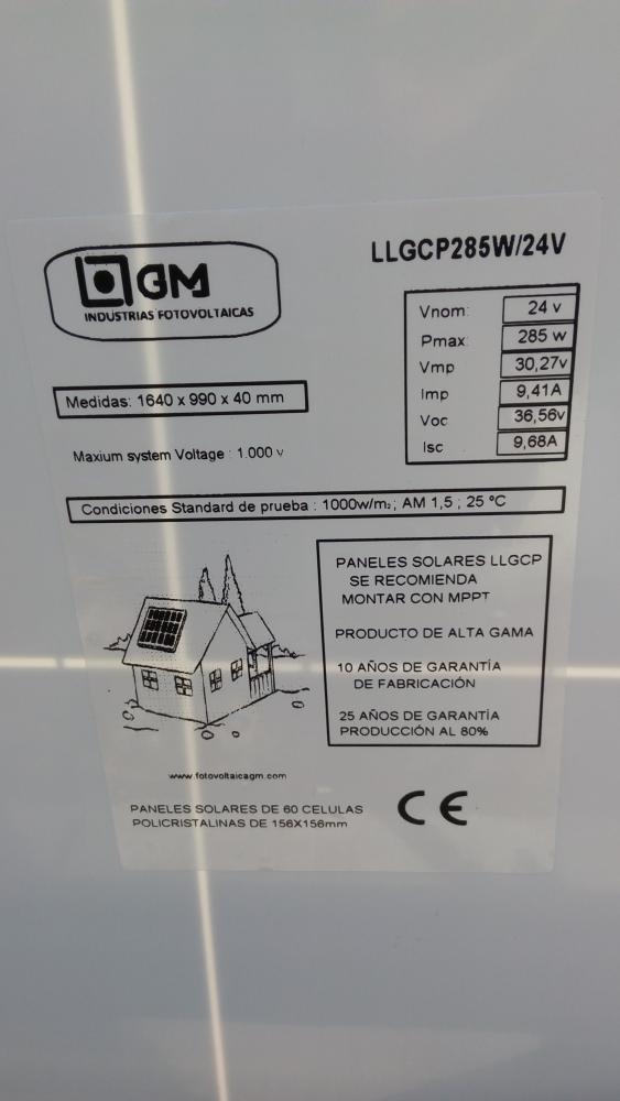

Hola, volviendo a esta conversación bastante antigua, ha llegado el día en que tengo los nuevos paneles de 60 células, si no es mucho pedir, a la gente que aportó en su día a este post o a alguien que se ponga al día del post, tengo una nueva pregunta.
Como conecto el xantrex? como si no existiera el outback? no se molestaran entre ellos? cual es el procedimiento?
este es el nuevo panel que estoy a punto de conectar.
Saludos y gracias de antemano a los que leáis.

Así es. Cada uno con sus placas correspondientes. El único punto de unión debe ser las baterías.
Depende...si uno le coge manía al otro...jejeje
En serio. En principio, no debería haber problema. Es cuestión de configurar las tensiones para que uno haga de master y otro de esclavo.
Conectas el regulador a la batería, con su protección. Después las placas.
