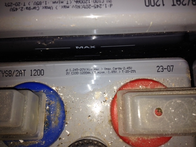

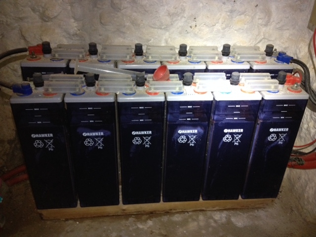

Tambien estoy por hacer un dimensionado de la instalación porque ha crecido la vivienda y creo que tengo un mayor consumo ( las baterias siempre estan bajitas )
Archivo adjunto 11668Archivo adjunto 11669
Tampoco se si realmente tengo suficientes paneles por las baterias que tengo.

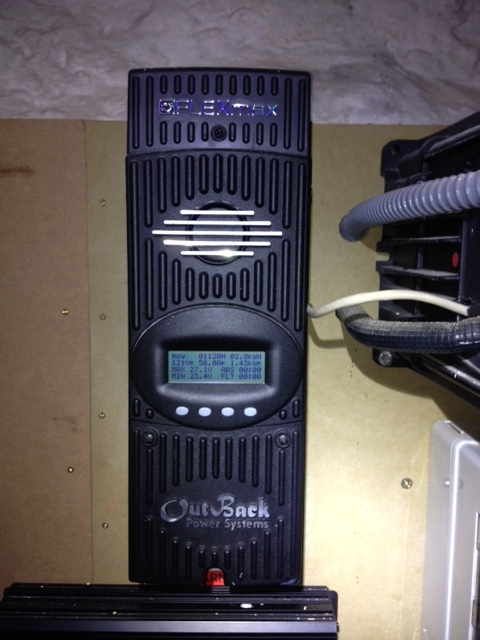

Hola y gracias por intervenir en el asunto.
El maximizador es outback flexmax-80 mppt y el xantrex es c40 a 24v asi que si no me equivoco el outback soporta un max 150v en baja tempera con lo que podre conectarlas como dice carlos. Si no lo he entiendido mal,seria montar dos circuitos simetricos y conectarlos en paralelo

Para la desconexión, si tienes un elemento de maniobra (seccionador, magnetotérmico etc.) entre placas y regulador, pues deconectas primero ahí y luego puedes tocar las conexiones entre paneles. Si no tienes elemento de maniobra, por si acaso haz la desconexión sólo por la noche (quitando el cable del regulador) o con baja irradiación (para que no haya mucha corriente que pudiera producir un arco (según tensión que den los paneles) al desconectar.
Re: Como sacar el máximo rendimiento con lo que tengo
También puedes bajar las tensiones de flotacion y absorción a, por ejemplo, 20 voltios. En ese caso, el regulador no entrega potencia, por lo que no tendrás arco en la desconexión.
Y lo mejor es desconectar totalmente el regulador de la batería, dejar que se apague el display y esperar unos minutos a que se descarguen los condensadores internos. Trastear los bornes de ese regulador, con tensión, es un poco peligroso.
El orden de la desconexión sería:
- En el menú CARGA, bajas las tensiones a 20V, primero la de flotación y luego absorción. O esperas a que se haga de noche.
- Desconectas el regulador de la batería, quitando el fusible o el interruptor o el cable.
- Esperas a que se apague el display.
- Esperas unos minutos.
- Aflojas el tornillo del borne NEGATIVO de FV (placas), y sacas el cable.
- Aflojas el tornillo del borne POSITIVO de FV, y sacas el cable.
Para conectar los cables de nuevo, la operación inversa:
- Teniendo el regulador desconectado de la batería.
- Metes cable POSITIVO FV y aprietas.
- Metes cable NEGATIVO FV y aprietas. Veras un chispazo, si es de día.
- Conectas regulador a batería.
- Vuelves a configurar tensiones de flotación y absorción como estaban.

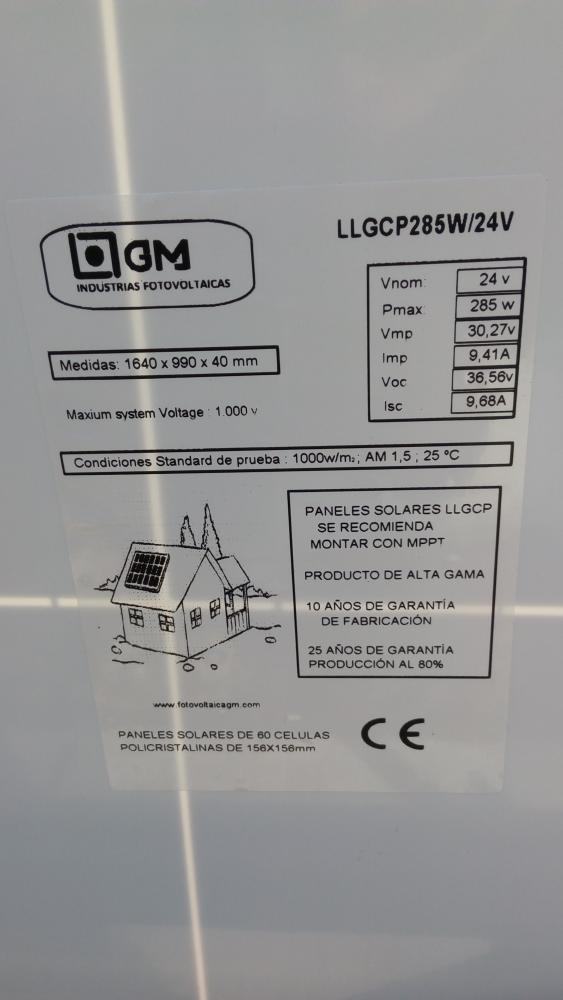

Hola, volviendo a esta conversación bastante antigua, ha llegado el día en que tengo los nuevos paneles de 60 células, si no es mucho pedir, a la gente que aportó en su día a este post o a alguien que se ponga al día del post, tengo una nueva pregunta.
Como conecto el xantrex? como si no existiera el outback? no se molestaran entre ellos? cual es el procedimiento?
este es el nuevo panel que estoy a punto de conectar.
Archivo adjunto 14141
Saludos y gracias de antemano a los que leáis.

Gracias Carlos, de momento he hecho el calculo del cable nuevo que tengo que tirar que va de las placas al regulador, ( un pastizal) me ha salido de 35mm2 y estoy haciendo la acequia.
Hay algún post para ver como se configuran los reguladores?
Por cierto, las placas grandes que me comentaste de conectarlas en series de dos, lo suyo seria hacer las series simétricas, no?
