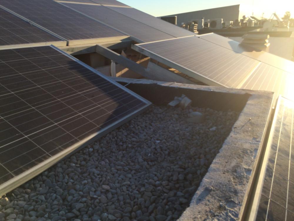

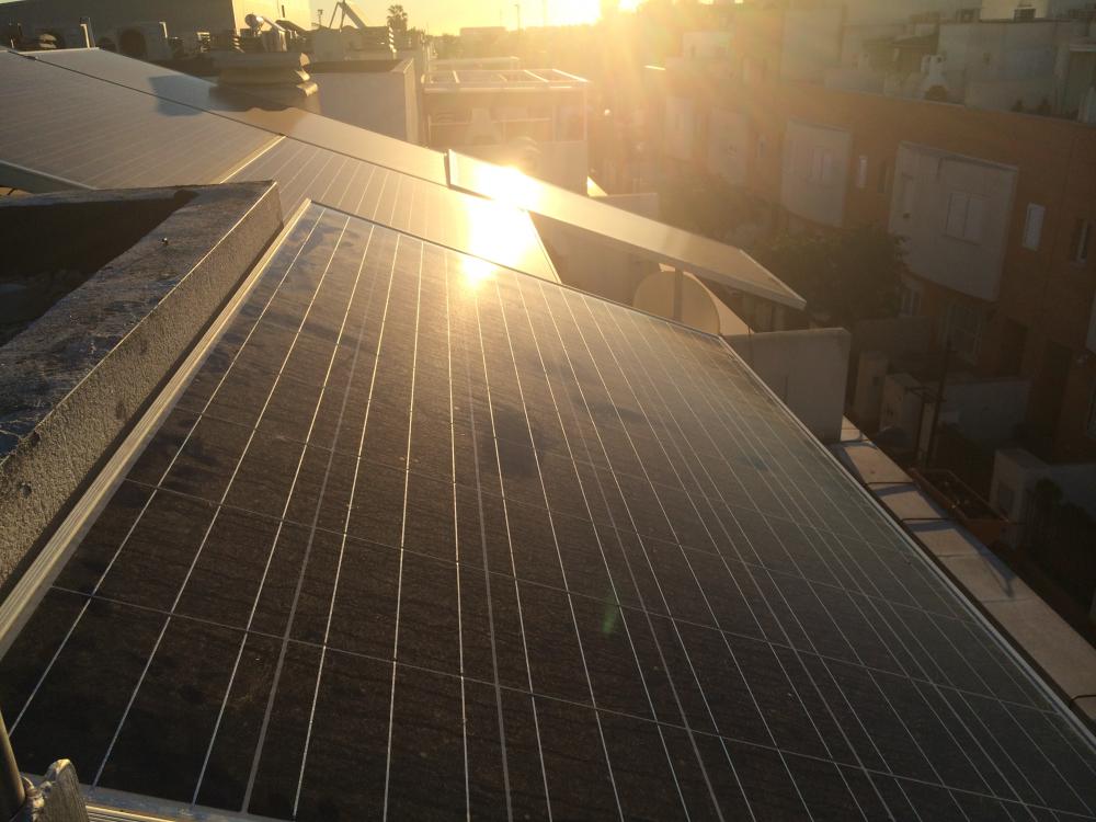

    como veis en la foto, me sobra este panel que he tenido que conectar en vertical de momento para tapar el captador de vacío (sin funcionar todavía), así tengo nuevamente los 6kwp.
    El problema es que no tengo sitio encima de la terraza para ponerlo a la misma inclinación (20º) que los restantes, ya que entonces haría sombra al captador que irá en la pared...
    He pensado en poner ese tercer panel provisional a 90º justo a la derecha del captador (visto de frente) con unas bisagras provisionalmente para el invierno. Otra opción es ponerlo en el suelo de la terraza a 20º... pero no merece la pena porque se me come toda la terraza.
    A 90º la tensión del string se mantendría aumentaría con la de ese panel, y la intensidad se mantendría, con lo cual perdería el exceso de intensidad que produce ese panel a 90º respecto a 20º... es decir, unos 30v x 2A a mediodia... 60 w de pérdidas...
    q opináis?
