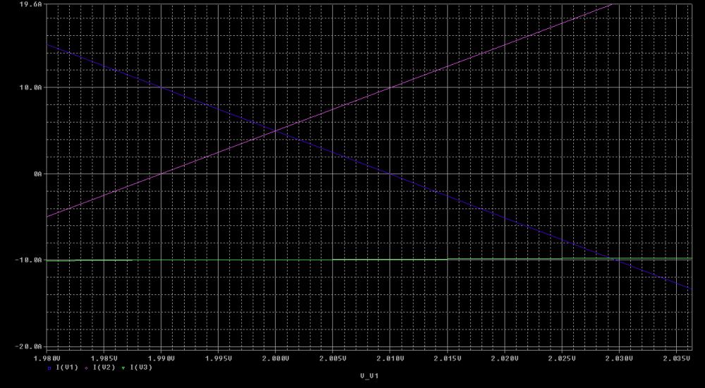

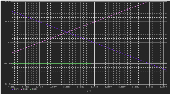

    He realizado una pequeña simulacion teorica mediante Pspice de la evolucion en la intensidad de carga de dos vasos (podrian ser baterias, es solo para simplificar) cuando uno de ellos varia su tension en bornas desde 1,95 V a 2,15 voltios en intevalos de 10mV.
    En la grafica he copiado solo la parte central por ser la mas interesante a nivel de resultados

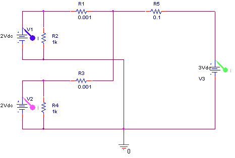

    En la primera figura vemos el esquema equivalente usado en la simulacion. Los vasos V1 y V2 son las celulas a cargar mientras que V3 representa un generador de voltaje, que nos sirve para cargar a ambos, V1 y V2.
    Vamos a suponer que V1 es el elemento cuya tension varia. Las tensiones nominales de V1 y V2 son 2 voltios.
    Las resistencias R2 y R4 simbolizan la autodescarga de ambos vasos situada en un nivel pequeño de 2 mA. Su efecto es insignificante en el estudio que nos acupa. Las resistencias R1 y R3 simbolizan la resistencia interna de ambos vasos V1 y V2. Su valor es proximo a los datos obtenidos en algun data sheet de baterias.
    El generador V3 es nuestro cargador, que lo situamos en un voltio por encima de la tension de ambos vasos para que produzca la intensidad de carga. La resistencia R5 representa la resistencia interna del generador y actua como limitadora de intensidad. En estas condiciones la corriente de carga es de 10A ( 1 V/ 0,1 H = 10A) y como es logico, si todos los componentes se encuentran en sus valores nominales estos 10 A se repartiran uniformemente en V1 y V2 resultando una carga de 5A para cada vaso.
    En la grafica superior vemos que efectivamente cuando V1=V2= 2voltios, la intensidad se reparte igualitariamente entre V1y V2 recibiendo 5A cada vaso. La linea azul representa la intensidad en V1 y la linea rosa representa la intensidad en V2. La linea verde es la intensidad suministrada por el generador V3. Vemos que es constante e igual a 10A, con signo negativo porque la corriente SALE del generador, no la recibe. El mismo criterio se aplica para V1 y V2.
    Vemos en este estudio que cuando la tension de V1 varia solo 5 milivoltios.la carga que recibe V1 se reduce a solo 3A, por lo que V2 recibe en este caso mucha mas carga unos 7A.
    Sorprende constatar el gran cambio en la carga CON SOLO 5 MILIVOLTIOS DE VARIACION.
    Tambien vemos que si V1 aumenta su tension en solo 10mV ya no recibe carga alguna y a partir de este punto V1 se descarga sobre V2.
    Sorpendente pero cierto.
    O sea que cuidadin cuidadin que la cosa no esta tan clara.
    Un cordial saludo para todos
    PD . Me parece que voy a ir buscando unos diodos porque me he quedado intranquilo con estos resultados.

    Una pregunta, que ahora mismo no tengo muy claro, ¿R1 y R3, no deberían ser variables, en función del estado de carga?

    Efectivamente, pero el estudio digamos que se hace en "un momento dado" y por facilidad las consideramos constantes.
