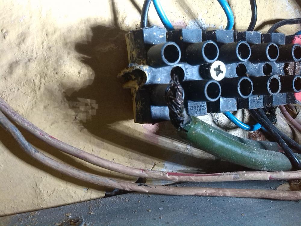

cable negativo negro como el ollin
hola amigo miren he estado revisando mi istalacion y resulta que los cables negativo donde quiera que haiga un empalme se pone muy negro , este de la foto es el que llega de las placas y me estaba cargando 15 amp y cuando lo lije un poco me cargaba 18amp h esto me pasa desde hace mucho tiempo pero como ya dije en optro pos voy a empesar a hacer las cosas bien y aprovecho de esta buena gente ,,,jjj saludosArchivo adjunto 11426

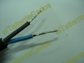

pasa el cobre por papel abrasivo (el que usan los chapistas de los coches) para limpiar un poco el óxido.
Luego con un soldador de 40W minimo, pon estaño para electrónica 60/40 con el ánima antióxido.
Ques sea bien cobierto de estaño para garantiza un buen contacto.
Esto es lo que hacen en los barcos.
Archivo adjunto 11430
Si vives cerca del mar protege las soldaduras también con un poca de grasa de vaselina, la misma que se pone en los bornes de las baterias.

Esta foto representa un cable mal apretado inicialmente, y en el punto de contacto hace resitencia y se calienta. Aunque la resistencia sea pequeña con 18A hace watios, y eso puede crear un arco que consume toda la potencia de las placas 234watios.:quemao:
3 causas probables:
- regleta de mala calidad o oxidada (los tornillos se vuelven locos si se aprieta fuerte)
- destornillador no adaptado al diametro de los tornillos
- cable oxidado de origen. Se puede emplear un cable viejo, pero hay que cortar un par de centimetros para "sanear" . Y estañando el cobre, se asegura que el cable no esta oxidado.
Sera probablemente un par de estas causas.
Yo, cuando empleo una regleta, la compro de mas amperios, y paso todos los cables juntos por el mismo orificio (del mismo lado, no unos en frente del otro). Desnudo los cables sobre 1cm 1,5cms o mas, segun la regleta, y cada cable esta apretado por los 2 tornillos, no uno solo.
En la punta del cable verde, en la foto, se aprecia que los pelos no han sido apretados ""girados"", y que tenian dificultad para entrar, hacen como un bulto.
Lo de negativo o positivo, no tiene nada que ver, eso pasa donde el cable esta "mal apretado".

voy a hacer un trabajo de "forense"...
Cuando quito un cable de una regleta, queda la "muesca" de los tornillos, en el cable, (esta aplastado).
Aqui, no veo ningun hueco en el cable...
Pero no te preocupes, ya esta bien sin conocimiento de hacerse solo este tipo de instalacion, y como decian mis profesores.
Puede hacerlo mejor.

gracias amigos lo voy a cortar y apretar bien ya os comentare saludos

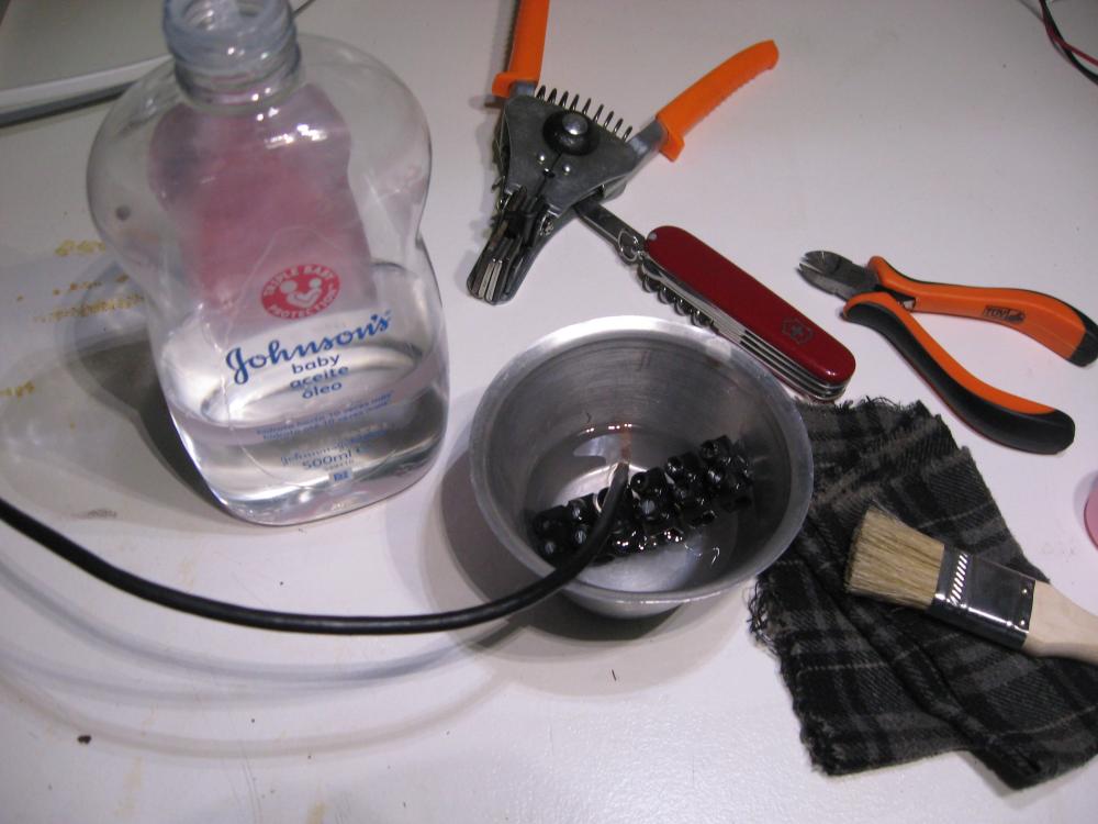

el trapo negro mojado en este aceite, lo paso una vez al mes por las baterias y las conexiones gordas !

Archivo adjunto 11499
Re: cable negativo negro como el ollin
Eso, sera glycerina. La bateria siempre limpia..Tambien a un momento, ponian arandelas huecas con bicarbonato dentro.
Carlos, cuando abres el link de la foto 2, te puedes imaginar como era mi casa (cuando la compre hace 17 años). Y como tenia mucho (mas bien, todo) que poner nuevo, en algunos sitios, queda todavia, empalmado el viejo, al nuevo.(cochera, bodega). Es mi pequeño Escorial....(por el tiempo pasado).
