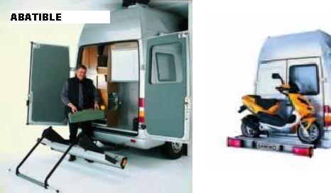

Gente de poca fe :pensive:
a) Remolques manuales plegables horizontales que soportan 300 K. suficiente largo y alto para el transporte con comodidad del equipo.
b) Bastidor (hasta de madera) sujeta con tornillos (lo hago yo misma) + lámina fina madera con corte a medida acolchada con espuma para transporte. Bastidor unido con bisagras y si es preciso con rótula pivotante (muy barata) + patas al suelo.
c) Todo lo que me sea cómodo, y si no es necesario lo elimino y me quedo con a) y b).
¿Coste? Sobre 120 € máximo y con lujo. Garantía y durabilidad: según los cuidados.
Re: Calculo energia necesaria ventilador
estas hablando de los remolques para las bicicletas o las motos?
Archivo adjunto 11474
No, me equivoqué y escribí remolque. Me refería a carretilla manual plegable.
Se consigue en cualquier parte y son muy prácticas
