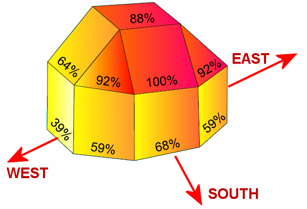

    Predeterminado Re: Dimensionamiento de una instalación FV para cubierta móvil
    haz tu mismo los calculos ! ... aqui tienes los datos !
    Dimensionamiento de una instalación FV para cubierta móvil-tumblr_mznwx6wxtw1qa2swjo1_1280.gif
    muy buena imagen Victor, me la he guardado.
    x julen: como te he dichi antes tienes que usar las placas marina flexibles. se puede pegar con siliconas o fijar con tornillos.
    Además cada placa tiene que tener su proprio diodo de separación para evitar que la diferente exposición de la superficie cilindrica convierta las placas en la sombra, en una resistencia, consumiendo así la energia que las otras producen.

    Lo de las placas flexibles me lo apunto. Por otro lado, ¿para ese dibujo no influye en nada la latitud del lugar? En mi caso sería para una instalación para latitud 40º.
    Muchas gracias y os sigo informando :-)
    Cita Iniciado por 9victor Ver mensaje
Nombre: tumblr_mznwx6wXTw1qa2swjo1_1280.gif
Visitas: 236
Tamaño: 36,9 KB
    9victor, alguna fuente de la que hayas obtenido esta imagen? ;-)

    con respecto al paralelo... no podemos hacer calculos, porqué siendo un cilindro tumbado.... no sabemos el tamaño, ni la orientación, ni si hay sombras.
    Supongo que el rendimiento será un 75% respecto a la misma placas perfectaemtne orientada y en plano inclinado correcto, así de lo que calculas, aumenta un 25% en placas para compensar.
