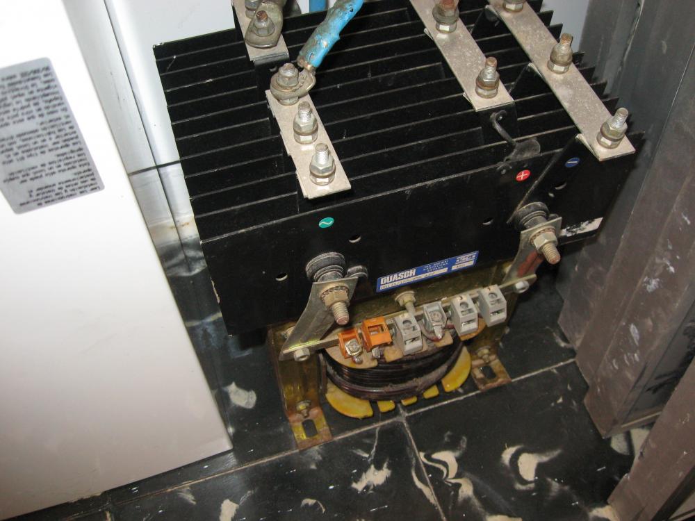

transformador potente ? ... lo tengo hace tiempo de una chatareria !
Archivo adjunto 11363
este bicho tiene 60 kg y varias salidas y entradas ! ... un conocido que sabe de esto me dijo que
puede aguantar tranquilamente, 400 A ! ... yo siempre lo he mirado como un cargador de baterias !

Parece que sea un puente rectificador trifásico con diodos de selenio:pensive:
