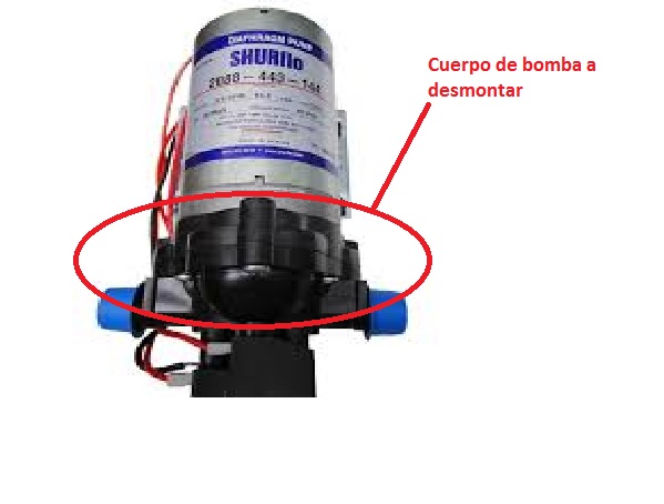

Para abrir la membrana te refieres a la parte de arriba? Yo he desmontado todo lo de abajo por donde entra agua y sale y lo he limpiado, la parte de arriba no lo he desmontado, donde tendria que estar el agujero? Si he visto que estaba un poco picado pero no agujero en la parte de abajo.
Re: Problema con bomba de agua shurflo
Si es la bomba que yo creo que es, tienes que abrir el cuerpo de bomba (no el motor), donde hay una membrana con 3 válvulas de goma.
Archivo adjunto 12552
Si, eso lo he abierto pero no he visto nada raro, estaba un poco sucio pero nada mas creo, estaba como un poco corrosivo pero no he visto ningún agujero...
Este es el despiece.
Archivo adjunto 12553
Pues no sabría que más decirte. Tendría que tener la bomba delante :(
No se, revisa bien todas las juntas por si coge aire por algún sitio...
