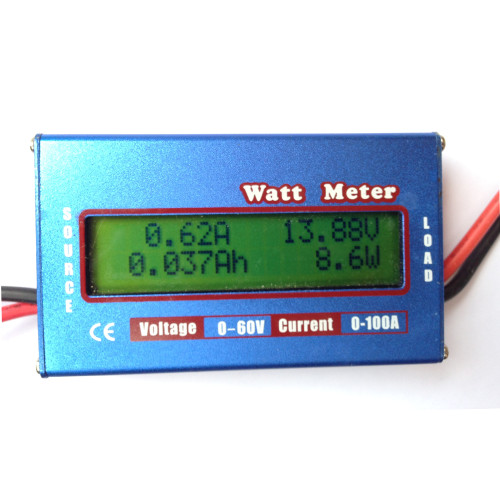

Tengo una instalación con un regulador phocos Mppt phocos 100/30, y me gustaria saber si hay algun medidor de consumos, de carga.. para saber los paneles cuanto cargan.. el consumo de bateria.. o algun medidor que pueda ponerle a mi instalacion para tener datos de ella.

Yo tengo uno como este, bastante simple, pero muy útil a su vez para ver que esta pasando por el cable y los Ah acumulados:
Archivo adjunto 11271
Lo tienes en ebay por 2 duros (20€):

si ese es el que habia visto en ebay, se conecta entre paneles y regulador o entre regulador y bateria? entiendo que solo ofrece datos de los paneles no del consumo que realizamos no?

Lo puedes poner en cualquiera de los dos partes. Lo único que donde lo pongas no pasen demasiados amperios (ej, no lo pongas entre baterías e inversor).
Si lo pones entre paneles y regulador, veras lo que va cargando desde los paneles. Por las noches como se quedara sin voltaje desde los paneles se apaga y resetea, y el día siguiente empieza a contar desde 0. Si lo pones entre regulador y baterías, supongo que contara igual, pero que por las noches no se apagara porque recibe voltaje de la batería.
Yo lo tengo entre paneles y regulador, en una instalación pequeña.

Pero!!! Parece que solo sirve para sistemas a 12V. No es así??

No, es de 0 a 60v (bueno, en realidad con menos de 3v no arranca). Lo de 12v supongo que es para que aparezca en las búsquedas si alguien busca de 12v que es la tensión típica de baterías.
Para instalaciones grandes de muchos amperios o voltajes altos no vale, pero para cosas pequeñas/medianas te hace un apaño muy util de saber de un vistazo rápido lo que esta pasando.

mmonge, abusando de tu amabilidad, el cableado de empalme que lleva que calibre tiene?
Re: Consulta, ¿algún medidor de parámetros? kwh, consumo... etc
Pues ahora no lo tengo a mano, pero juraria que era "12 AWG" que si no me equivoco son 3.31 mm2 de los nuestros.
Pero en total apenas son 5cm por cada lado. En principio esta pensado para no pasar de 50A sostenidos, pudiendo llegar a 100A puntualmente.

Pues ya me diréis como va a aguantar 50 A sostenidos con un cable que no llega a 4mm2. Cuidado!!. Yo no le metería más de 25A. y no muy continuos.

Igual es 11AWG que es un poco mas gordo, no estoy seguro. A ver si esta semana lo puedo mirar.
