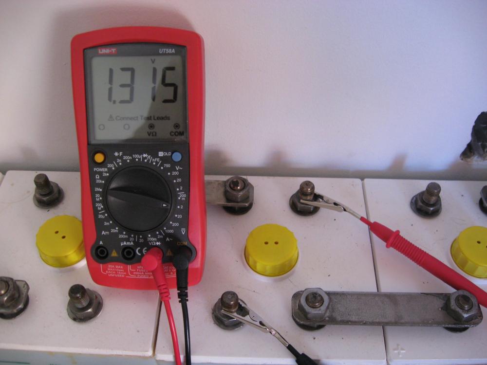

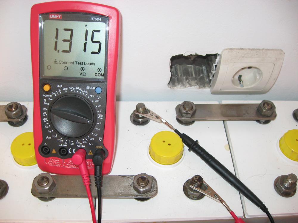

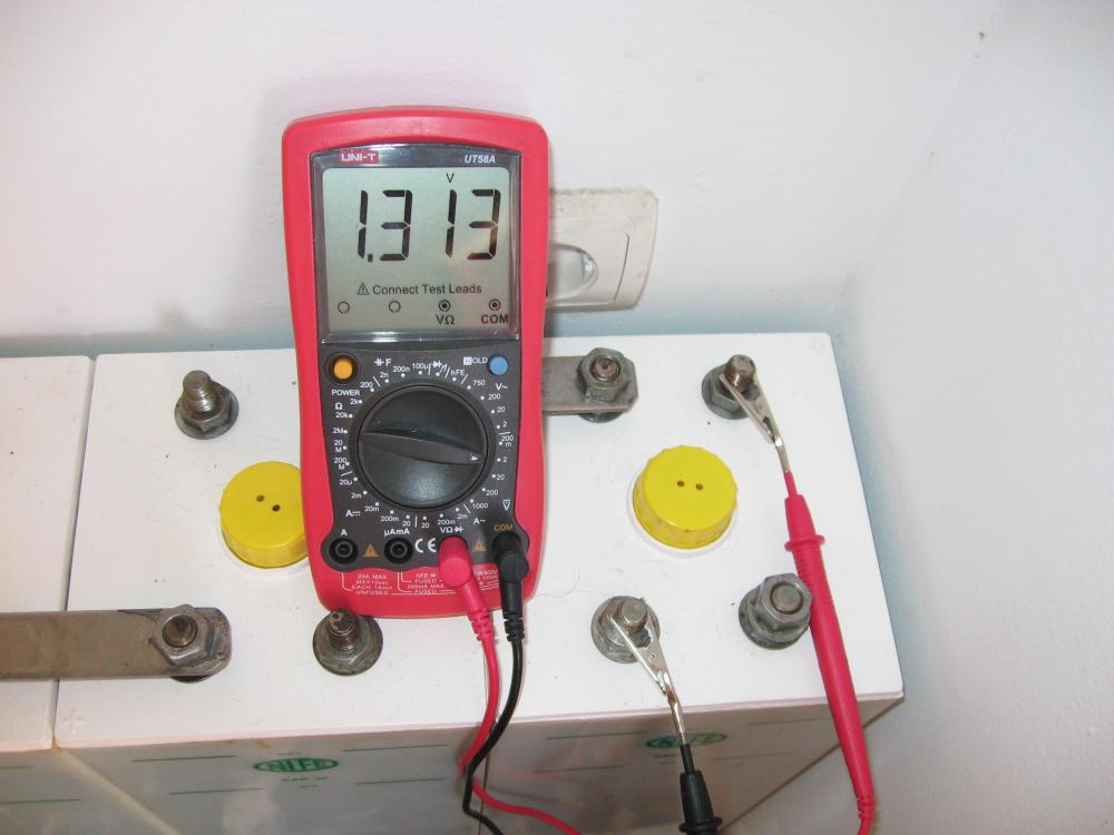

3 Archivos adjunto(s)
Re: como detectar bateria mala??
yo estoy mas alegre que tu por las cifras ! ... con una diferencia de 5% entre los elementos, son perfectos !
pero muy descargados ! ... estas baterias tienen autodescarga bastante elevada, y tambien el rendimiento de carga
es inferior a los de plomo ! tienes que meter 130 Wh para quedar 100 Wh en bateria ! ... luego tienen que subir
1,55 - 1,60 V por elemento ! ... con el cargador actual, no lo va conseguir nunca ! ...
tienes que comprar un MPPT que tiene menu de NiCd! ... o que tenga la opcion de hacer el menu de carga !
mis baterias cargadas hace una semana con menu de NiCd !
suerte
Archivo adjunto 11287
Archivo adjunto 11288
Archivo adjunto 11289
acuerdate medir con 4 digitos ! ... como lo hice yo ! ... exemplo: 1,315V
