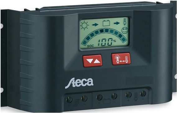

El regulador es el steca pr1010 , aqui pongo la imagen. ¿con este me valdría?
Archivo adjunto 11130

Yo creo que sí te vale, pues vendrá a consumir unos 40W (también depende de la presión que tenga que "salvar", es decir, de la altura del depósito).
¿Cómo vas a hacer para que pare la bomba cuando esté lleno? ¿una sonda de nivel?
Veo en el manual de steca que no tiene ningún contacto auxiliar para poder utilizar.
Necesitas "algo" que te diga cuándo las baterías están cargadas, para poder poner la bomba en marcha sin consumir de la batería. Otros reguladores si que lo llevan. No se me ocurre que puedes hacer...:(

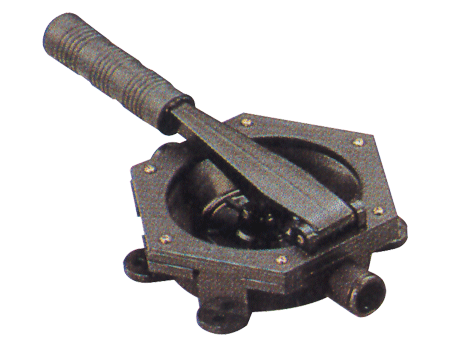

es muy pequeña ! ... si la bomba no tiene valvula de sentido, o no es bastante potente, no es capaz de aguantar el peso de la columna de los 15 m de altura ! ...
porque no haces un par de minutos de ejecicio fisico ? ... con este invento muy antiguo, en 5 minutos, 100 litros a 15m de altura !
Archivo adjunto 11133
